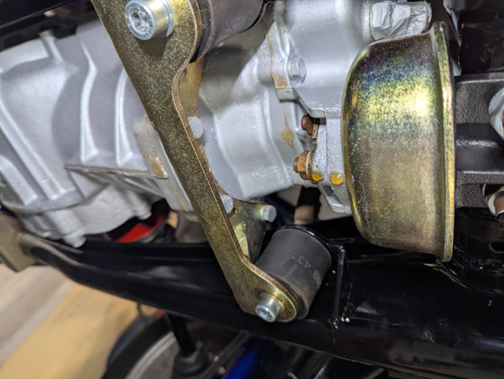

den Bildern nach hast du damals deinen Napoleonhut umgebohrt auf die horizontale Anordnung...

ja, der Napoleonhut wurde ersetzt, das Bohrbild vom Ersatzteil war aber korrekt für den 1303.
@Georg: man sieht ja die Ausrichtung, daher würde ich jetzt auch davon ausgehen, dass die Bohrung passend zum neuen Zylinder gesetzt wurden. Ehrlich gesagt graut mir davor, das im jetzigen Zustand zu machen, zumal ja auch die Stützhülsen verbaut werden müssen. Ich schraube den Adapterring nochmal ab und schau mal, ob da noch was geändert werden kann.

Hi Diggi, ja ich habe ein ungutes Gefühl (rechtlicher Natur) Ich stell man das Bild einfach ohne Kommentar rein.
- HBZ Käfer.jpg (202.69 KiB) 13191 mal betrachtet

Hey, dankeschön! Irgendwie war das seinerzeit keine Option, das so wie bei dir zusammen zu bauen. Sieht auf jeden Fall in Ordnung aus. Es ist denkbar, dass bei dir diese Art Knotenbleche zwischen Napoleonhut und Tunnel schlanker sind? Ich glaube, wir konnten beim schrägen Einbau die Bremslichtschalter (haben ja 2) nicht unterbringen.

Das mit den Knotenblechen war Quatsch, die sehen bei uns auch so aus...
- IMAG7992.jpg (208.06 KiB) 13129 mal betrachtet

Hallo Dirk,
es ist ein original Fahrgestell ohne dass hier irgendetwas daran geschweist wurde. Original Napoleonhut.
Grüße aus Stevie
