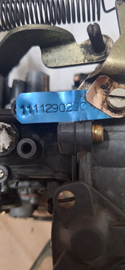

Die Nummer auf dem Sockel finde ich in keinem Ersatzteilkatalog. Aber auf dem Fähnchen am Vergaser steht: 111 129 029 C (Bei dem C musste ich lange raten, weil ein Knick genau durch das C geht)
-> die Nummer passt ab Motor D1347143 -> Also auch passend, so wie ich das sehe…

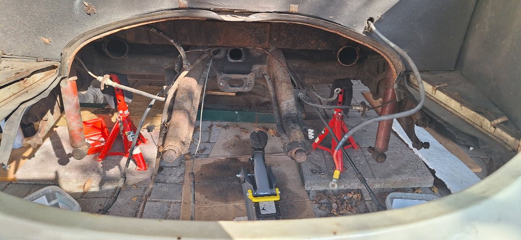

@mika29, mach mal bitte ein Bild direkt mittig in den Motorraum.

Hier ein Bild vom Motorraum. Is halt, wie gesagt, leer gerade... Ich warte seit Wochen, das es mal wärmer wird... weil ich noch am Seitenteil was lackieren muss, nachdem ich das neu eingeschweißt hab.. Aber in der Zeit kann ich ja gut den Motor auf Vordermann bringen..

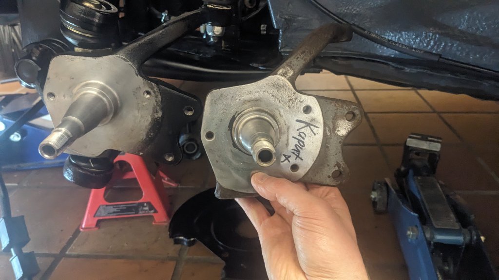

Kann mir jemand von euch sagen warum mein als Ersatz gekaufter Achsschenkel nur zwei Bohrungen für das Staubblech hat und ob das ein Problem ist? Beide Achsschenkel sind original VW aber der mit nur zwei Bohrungen hat zusätzlich die Audi-Ringe im Guss.
Danke
Nero
Danke
Nero
