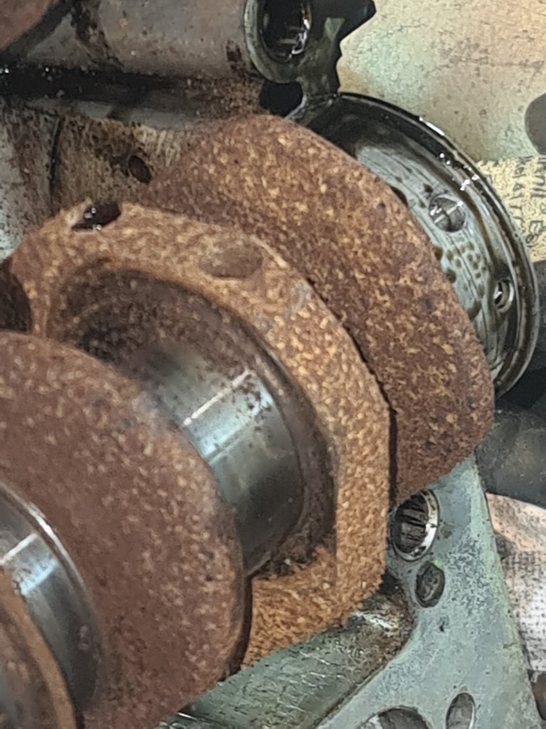

Hier mal ein Paar Bilder vom Zustand nach dem ich den Block aus der Grube in der Garage geholt habe
Dann nach dem ersten aufhübschen

Da sieht man gut, was lange Lagerung und Feuchtigkeit so anrichten können...
War die Kurbelwelle noch zu gebrauchtn ?

als Kerzenständer .....

Nix Kerzenständer - einfach aufsprühen, abspülen und geläppt isse dann auch gleich

Nix Kerzenständer
Nach den sauber machen Glasstrahlen war die Welle technisch wie im Neuzustand absolut Maßhaltig ohne Schäden an den Lagestellen
Nockenwelle genau das selbe das noch in den Lagern befindliche Öl hat alles geschützt
Trotzdem kommt alles raus weil zu wenig Schmackes

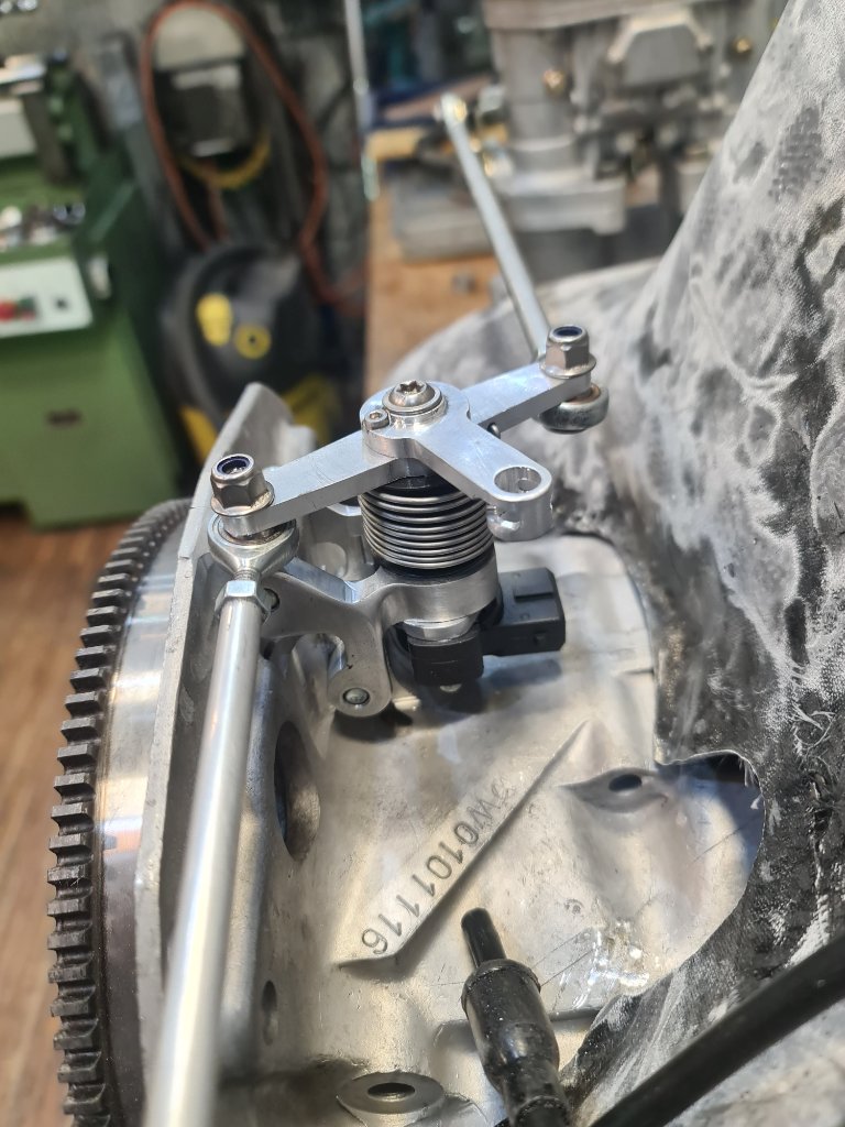

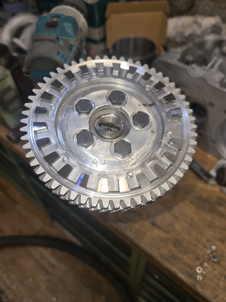

hab heute mal angefangen die Stößelschutzrohre zu fertigen

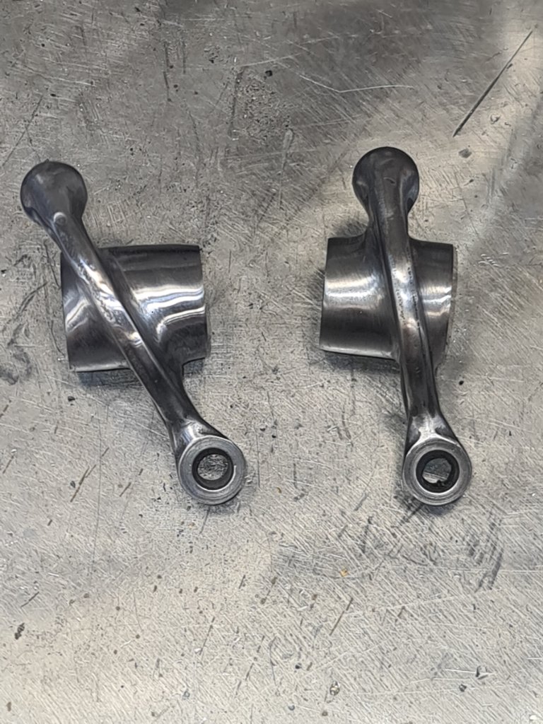

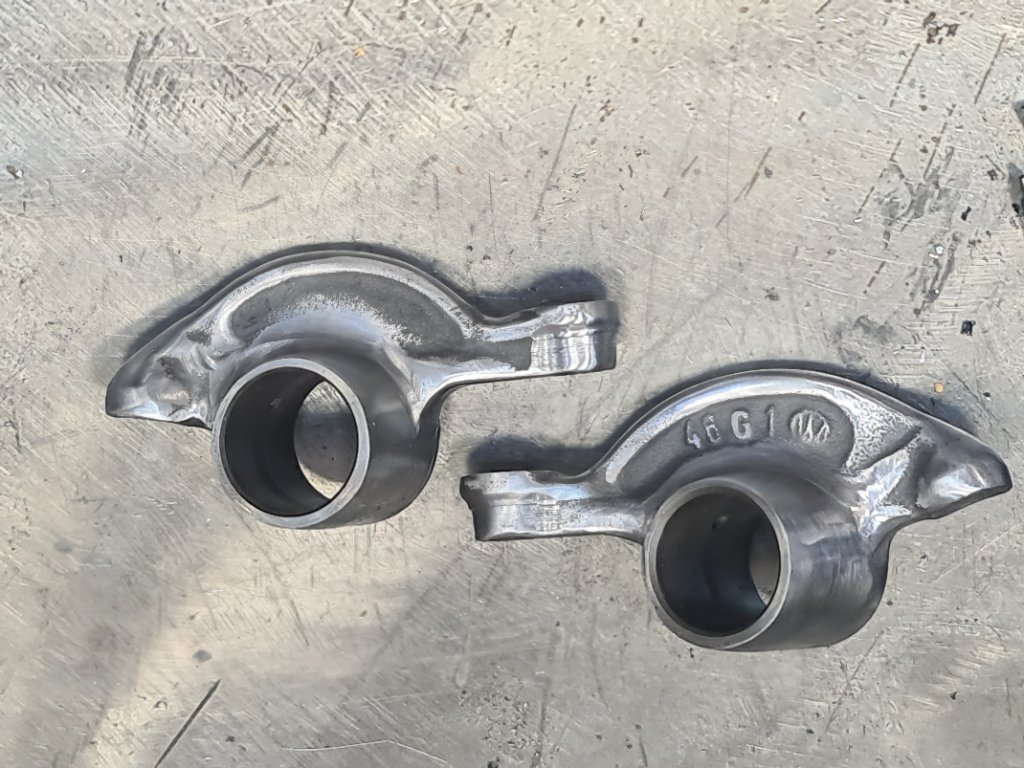

Kipphebel sind fertig

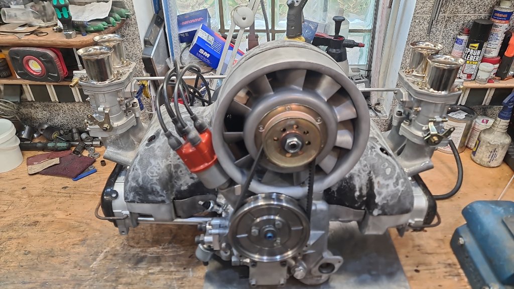

Neue Ölpumpe ist auch fertig 30mm Druckseite Zweiter Kreis 10mm separat für einen Ölkühler als Heizung
Gehäuse ist fertig bis auf die Stößelbuchsen die kommen erst rein wenn es es komplett gereinigt ist

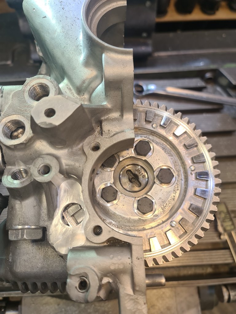

Triggerscheibe auf den Nockenwelle ist fertig falls es not tut solche Signale zu brauchen
Schaumermal was daraus noch wird
Gruß Andy

Die Nockenwellentriggerung ist echt geil!
Da hast du nur geschraubt und nix geschweisst,oder?

Nur geschraubt schweißen trau ich mich nicht an der Stelle zu viel Verzug
Hab ich beim WBX6 auch so gemacht funktioniert bestens und ma sieht nix

Hier der Vergleich TYP4 und WBX6 Geberposition
- Trigger Typ4 links
