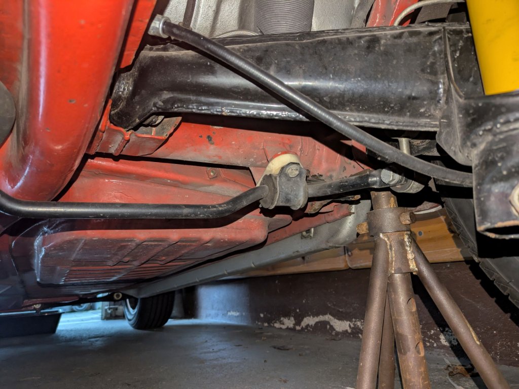

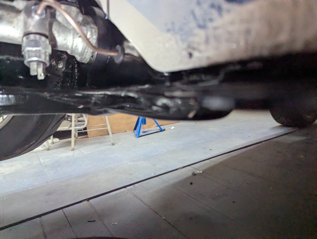

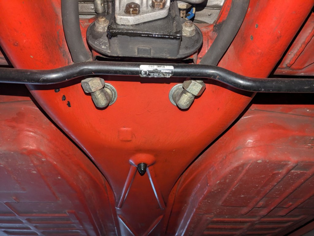

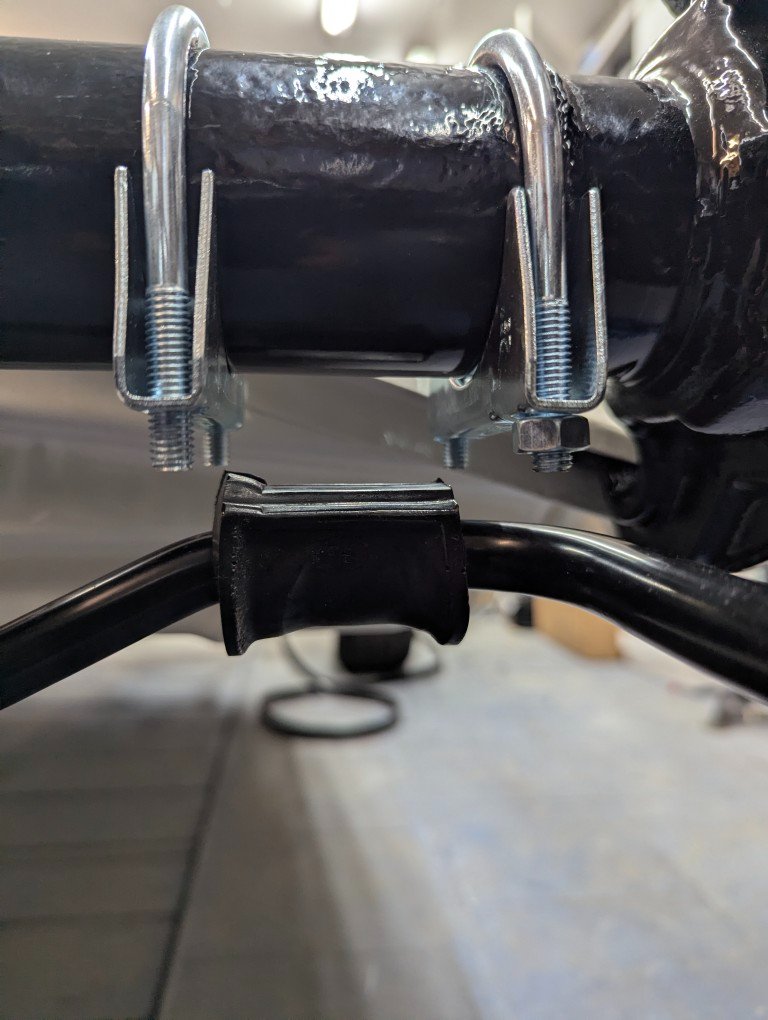

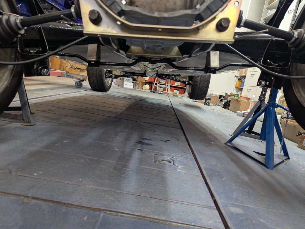

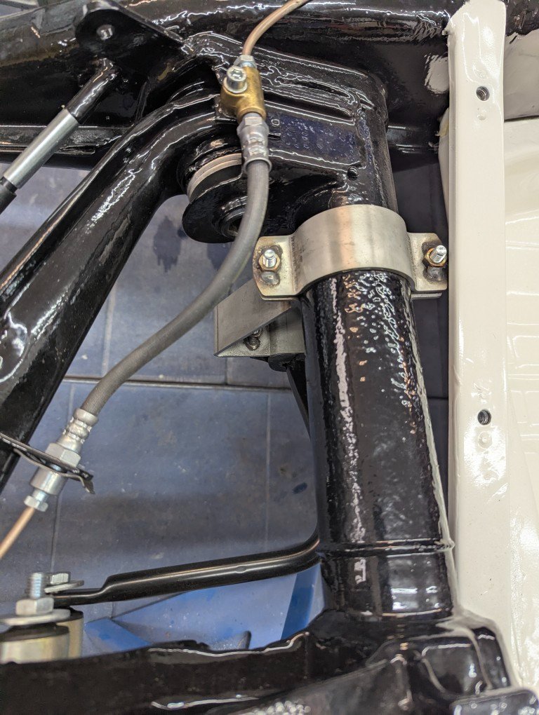

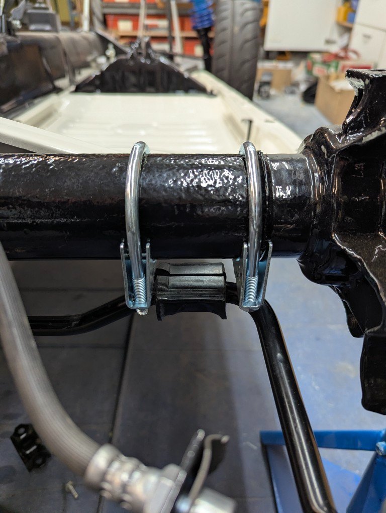

Hi zusammen,
hier macht sich gerade etwas Frust breit! Getragen von dem Gedanken, entsprechend dem CSP-Angebot die Ölkühler zusammen mit Stabi verbauen zu können, habe ich ja die Kühler bestellt. Nun haben wir die Bodengruppe in die Werkstatt geholt und müssen feststellen, dass der Stabi den einzig möglichen Einbauraum komplett diametral durchschneidet :roll: :handgestures-thumbdown: Verdammt!
Bei genauerem Hinsehen wird dann auch klar, dass sich die CSP-Aussage "passt für Fahrzeuge mit Stabi" natürlich auf deren System und nicht auf das von Kerscher bezieht, das deutlich tiefer montiert wird und das wir verbaut haben.
Daher hier mal die Frage: hat jemand den Kerscher Stabi zusammen mit Achsrohrzusatzölkühlern in Betrieb?
Ich bin der Meinung, die gar nicht mal so detaillierte Einbauanleitung korrekt interpretiert zu haben. Die dortige Aussage "der mittige Bogen muss nach oben zeigen" lässt eigentlich nur eine Einbausituation zu. Nun gibts hier im Forum einen einzigen, sehr alten Beitrag, wo jemand den Stabi um 180° verdreht eingebaut hat - geht offensichtlich auch, dann würde die Beschriftung auch nicht auf dem Kopf stehen. Ich glaube, ich probiere das zumindest mal aus... Es kann aber sein, dass der Stabi in dem Beitrag anders geform ist, zumindest die "Arme" sehen deutlich kürzer aus als bei uns.
Also wie gesagt, kann jemand seine Erfahrungen zur Thematik beisteuern?

Bzgl. der Kombi Stabi/Ölkühler kann ich nix sagen, aber mein Kerscher Stabi ist seit ewig mit der Kröpfung nach oben verbaut und statt der Klemmhalter habe ich Anfang der 90er Halter an das Drehstabrohr geschweißt - sollte möglichst hoch bauen, damit ich damit nirgendwo hängen bleibe.
Gibt Kerscher die Montageposition der Halter soweit innen an? Macht für mich nicht so richtig Sinn, da der äußere Teil des Stabis dann auch auf Biegung beansprucht wird.

# Bzgl. der Kombi Stabi/Ölkühler kann ich nix sagen, aber mein Kerscher Stabi ist seit ewig mit der Kröpfung nach oben verbaut und statt der Klemmhalter habe ich Anfang der 90er Halter an das Drehstabrohr geschweißt - sollte möglichst hoch bauen, damit ich damit nirgendwo hängen bleibe.#
ich habs genau so gemacht

Die Kollegen, welche die Cagero Ölkühler fahren, benutzen alle die Empi Stabis… dann sieht das auch aus wie bei mir…
Ist so oder so knapp bei den Kollege , aber Kühler passen rein.

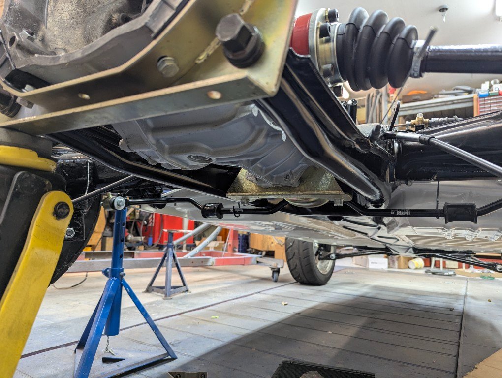

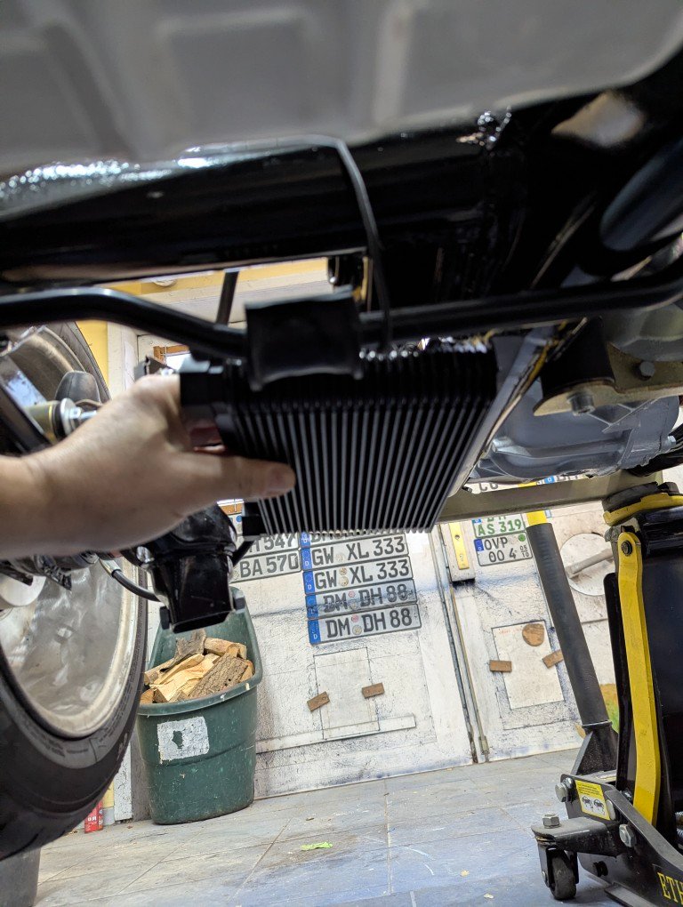

Moin Jungs,
danke für euren Input! :text-thankyouyellow:
Lustig, ich komme gerade aus der Werkstatt mit der gleichen Erkenntnis, dass das viel zu tief baut. Weil mir diese Blechstelzen ohnehin nicht so recht zusagen, wird die Befestigung also komplett neu gebaut.
Hier erstmal die Zielhöhe, wobei da noch etwas mehr "drin" ist, wenn die beiden Stehbolzen der Getriebeverschraubung am Rahmen noch etwas gekürzt werden.
PXL_20260207_150418525 (Mittel).jpg (279.09 KiB) 10607 mal betrachtet

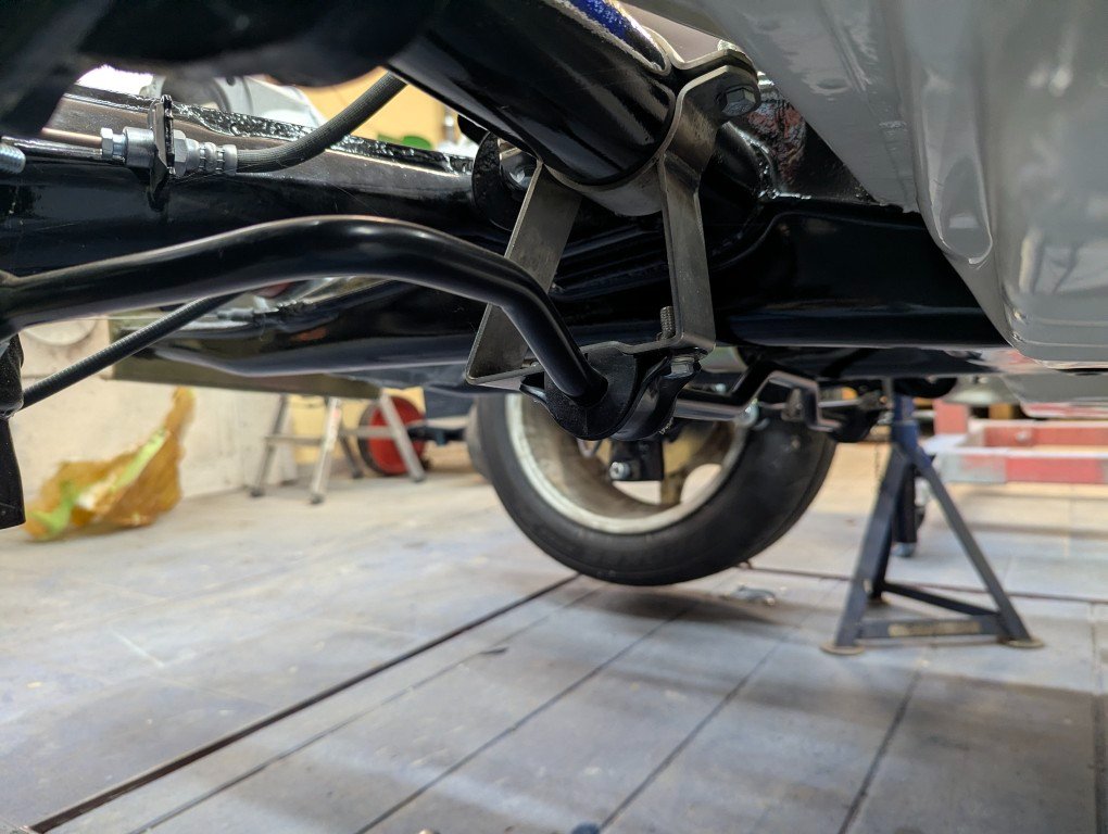

Dann, wie du sagst, ergibt die Aufhängung so weit innen offensichtlich keinen Sinn (es sei denn, ich übersehe einen Aspekt). Ich VERMUTE, man hat das so gelöst, um die raumfordernden Rohrschellen möglichst simpel ausführen zu können. Weiter außen stört dann nämlich schon die nach unten auslaufende Schraubkante der Bodenwanne, man müsste also auf eine der beiden Schrauben verzichten und sich eine andere andere formschlüssige Verbindung überlegen.
Egal, es wird ein Frästeil geben mit zum Achsrohr (d = 65,00mm) passenden Radius, dass dann mit Briden gegen selbiges gezogen wird. Von unten werden dann die Stabiklemmen dagegen geschraubt. Das soll nicht überheblich klingen, aber die neue Lösung dürfte dem Original mindestens ebenbürtig sein. Hätte ich das vor der Lackierung gewusst, hätte ich wie ihr eine passende Konsole angeschweißt und der Drops wäre gelutscht gewesen...egal :music-rockout:
PXL_20260207_155638893 (Mittel).jpg (232.16 KiB) 10607 mal betrachtet
PXL_20260207_155650527 (Mittel).jpg (194.62 KiB) 10607 mal betrachtet
Dadurch passen die Ölkühler dann in den frei gewordenen Bereich hinter dem Stabi und alles wird gut!

Nikon-User hat geschrieben: Sa 7. Feb 2026, 17:36 Die Kollegen, welche die Cagero Ölkühler fahren, benutzen alle die Empi Stabis… dann sieht das auch aus wie bei mir…
Stimmt, der baut wirklich flacher und ist vor Allem passend zum Umfeld gebogen. Allerdings hatte mir da diese Befestigung an den Federschwertern mit diesen Winkelchen usw. nicht so gefallen, sodass es der Kerscher geworden ist.

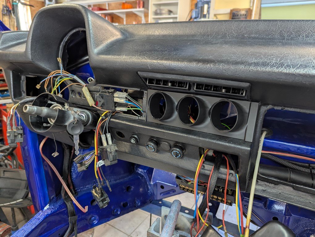

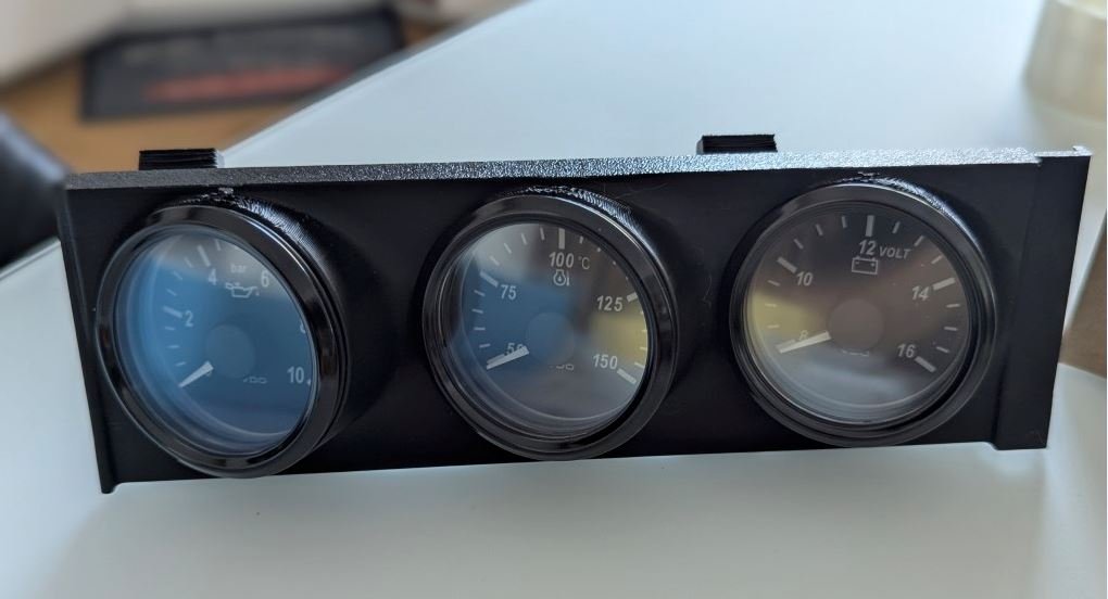

Erstmal ist hier was aus dem Drucker gefallen. Das ist der Prototyp in PLA mit noch ein paar Defiziten, aber grob passt das schon ganz gut finde ich:
PXL_20260215_082959041 (Mittel).jpg (298.61 KiB) 9263 mal betrachtet
PXL_20260215_105610939 (Mittel).jpg (329.13 KiB) 9263 mal betrachtet
Das Teil schnappt wie das originale Radiorahmen in das Amaturenbrett, sodass wieder keine Ändrungen am Bestand notwendig sind und alles auf "Original" zurückgerüstet werden kann.

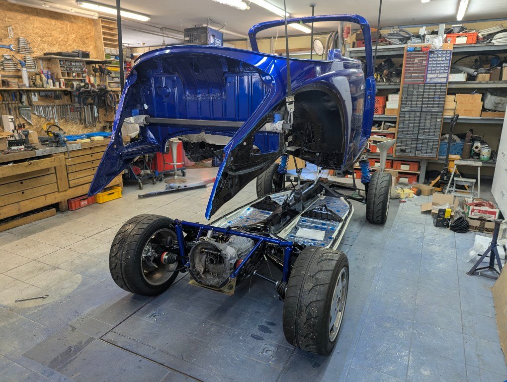

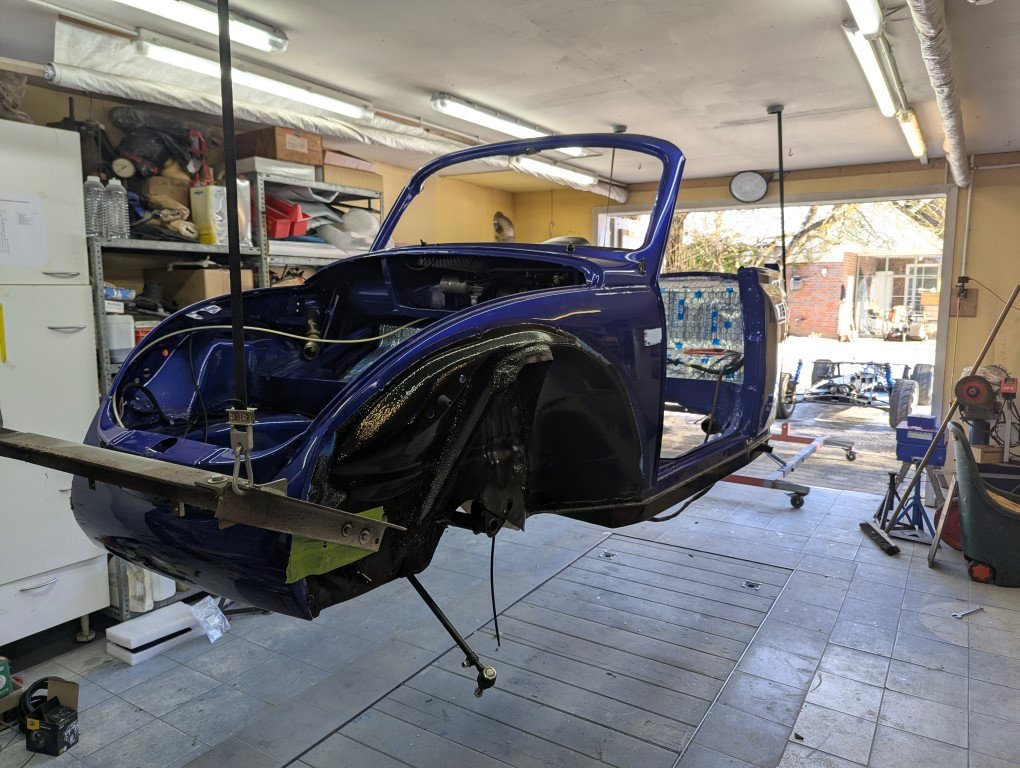

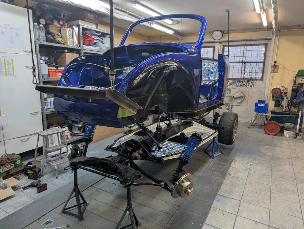

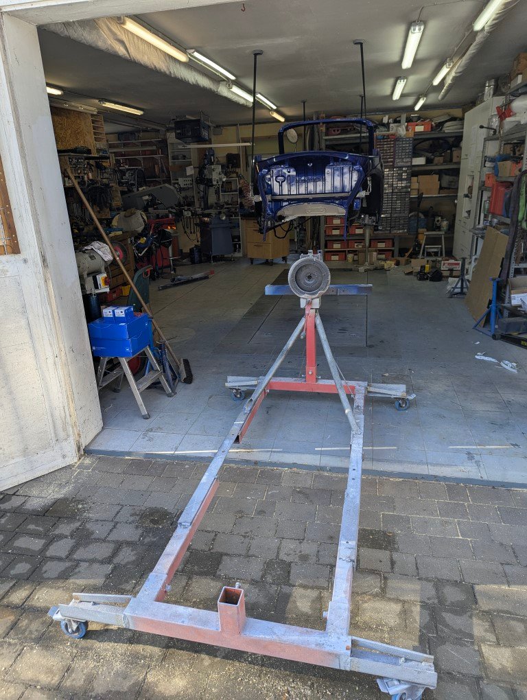

aber den eigentlichen Meilenstein will ich euch nicht vorenthalten, denn nach nur 6 Jahren :roll: haben die beiden sich wieder :music-rockout:
Das erste Mal seit Ewigkeiten wieder runter vom Drehgestell
PXL_20260215_114010386 (Mittel).jpg (323.45 KiB) 9248 mal betrachtet

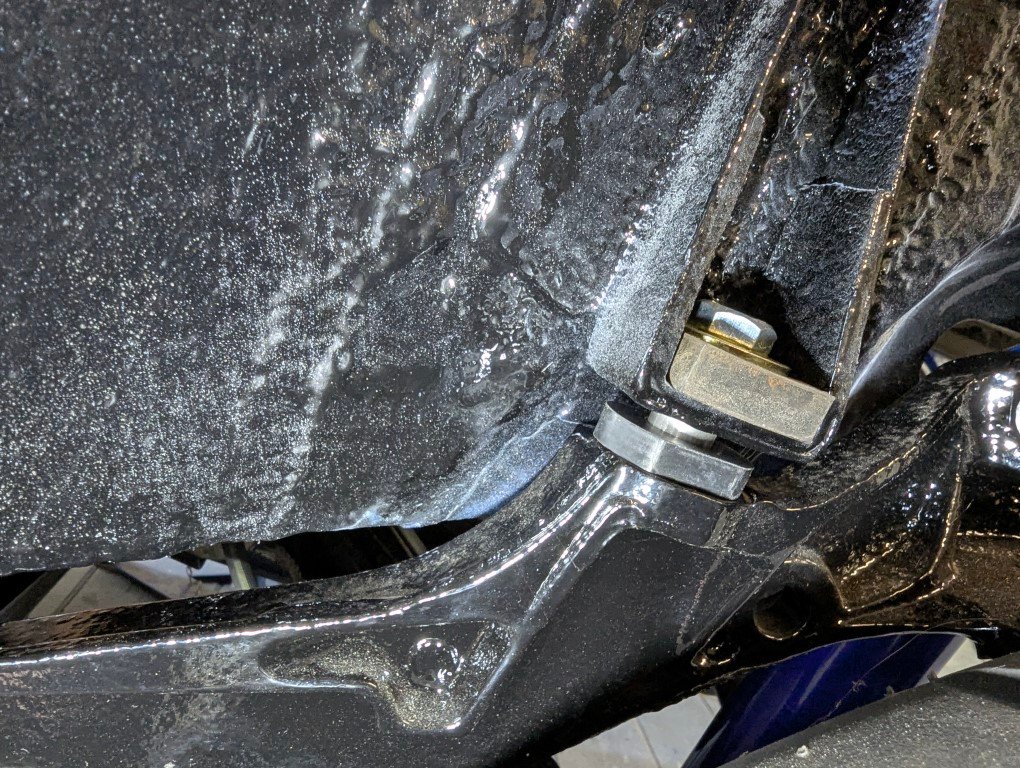

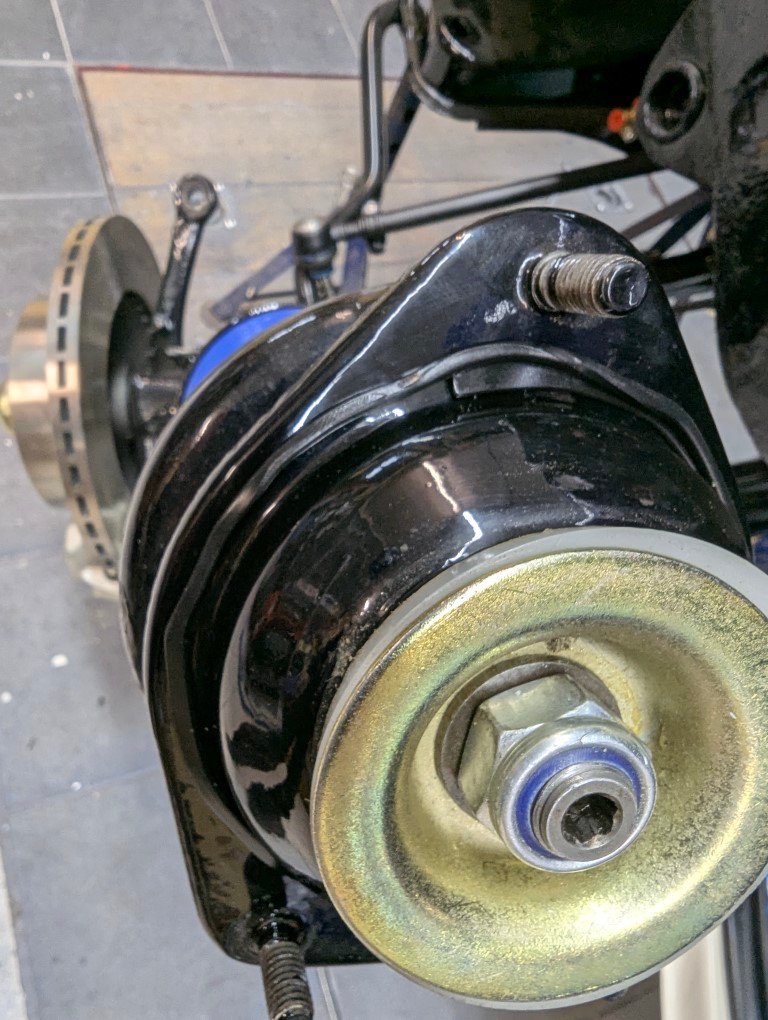

Der ganze Prozess funktionierte auch besser als erwartet. Die Dichtung haben wir wie von Volker hier beschrieben konfektioniert und an den kritischen Stellen mit Pseudo-§M-Schaumklebeband fixiert. Für die M8 schrauben haben wir mit der Lochzange 6er Löcher gestanzt und die Schrauben gleich durchgesteckt. Hier sieht man das ein bisschen:
PXL_20260214_163111458 (Mittel).jpg (349.28 KiB) 9248 mal betrachtet
Dann noch Mike Sanders auf die Gewinde und ab vor den Traualtar...

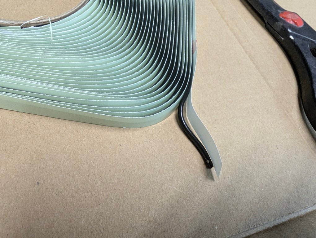

Die Domlager haben wir mangels verfügbarer Originaldichtung mit einer Butylschnur eingedichtet, das sollte ganz gut dicht sein:
PXL_20260215_160530978 (Mittel).jpg (256.74 KiB) 9248 mal betrachtet
PXL_20260215_160539197 (Mittel).jpg (289.41 KiB) 9248 mal betrachtet
Ein bisschen überraschend war noch, wieviel die Dichtung aufträgt! Wir hatten das ja immer nur Blech auf Blech verschraubt und die Karosseriestützen usw. entsprechend mit etwas Höhenaufschlag positioniert, um auf der sicheren Seite zu sein. Das war vielleicht ein bisschen übertrieben :o
PXL_20260215_165100538 (Mittel).jpg (392.8 KiB) 9248 mal betrachtet
PXL_20260215_165108099 (Mittel).jpg (335.64 KiB) 9248 mal betrachtet
Aber so schlimm dürfte das nicht sein, so können wir die Stützhülse in korrekter Höhe und außerdem dann gleich in 1.4301 statt in "schwarz" wie die gekauften nachbauen.
Frage: Es dürfte aber sinnvoll sein, das erst nach Einbau der Türen und Spannen des Verdecks final zu montieren, oder?

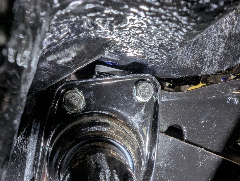

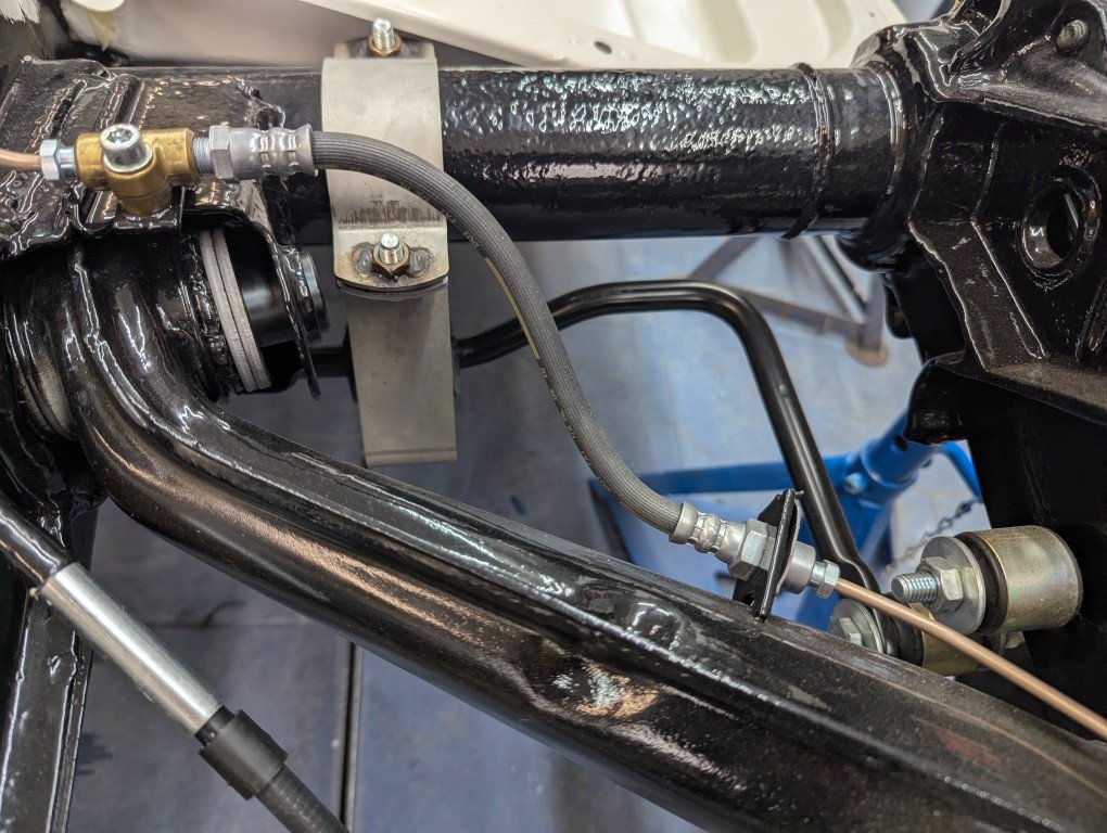

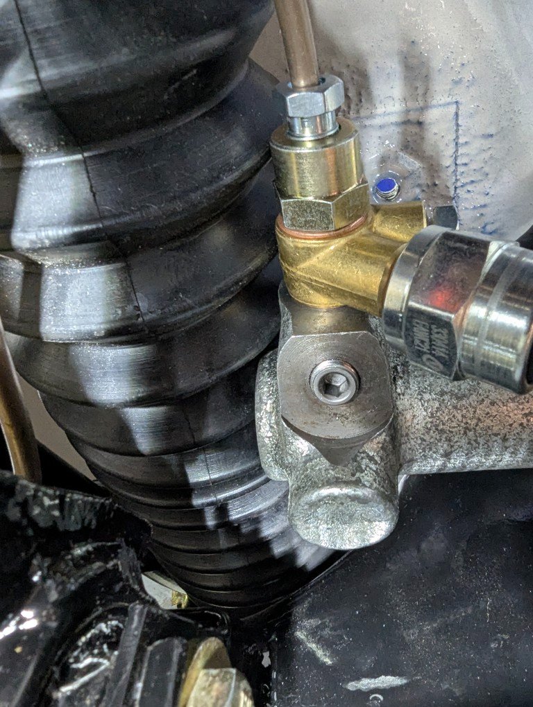

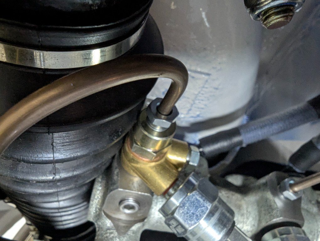

Hmmm, so richtig gefällt mir das nicht!
PXL_20260216_185318887 (Mittel).jpg (285.74 KiB) 8452 mal betrachtet
PXL_20260216_185325308 (Mittel).jpg (211.63 KiB) 8452 mal betrachtet
PXL_20260216_185331108 (Mittel).jpg (219.85 KiB) 8452 mal betrachtet
Es ist zwar Luft zwischen HBZ und dem feststehenden Rohr des Lenkgetriebes aber der Dichtungsbalg liegt auf jeden Fall an :|.
Hat jemand von euch die Kombi aus dem 20.64 HBZ und dem Anbausatz von CSP in Verbindung mit Zahnstangenlenkung und das gleiche "Problem"?
Dirk

Hi Dirk,
ich habe das gleiche Thema. Ich habe deshalb den HBZ ohne die Adapterplatte montiert, sodaß er leicht schief drin steht. Das passt besser, aber ich bin auch nicht glücklich damit..... und was der Tüv dazu sagt?????

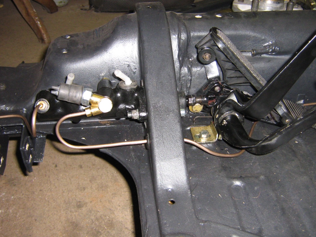

Beitrag von geo-georg »
Bei mir sieht es so aus und passt. HBZ allerdings von Kerscher.

das ist ja blöd! Ich habe jetzt die "Quellen" nochmal sondiert und nachvollzogen, wie ich damals zu der Entscheidung gekommen bin: bei Kerscher, wo ich den HBZ zusammen mit der Bremsanlage gekauft habe, steht
(für 1200/1300/1500 ggf. weitere Anbauteile erforderlich)
ergo für den 1303 nicht, also sollte es passen. Tat es dann aber beim Anprobieren nicht, weil die Abstände der Befestigungsbohrungen zwar beim Original- und Kerscher-HBZ gleich sind, die Anordnung der Bohrungen bei letzterem aber waagrecht ausgerichtet ist. Das führt dazu, dass bei Nutzung der originalen Löcher im Napoleonhut der HBZ so schräg steht, dass sich die Bremslichtschalter nicht montieren lassen.
Weil wir weitere Bohrungen vermeiden wollten, habe ich dann den CSP-Adapterring mit Zubehör bestellt:
HBZ bei CSP der ausgewiesen ist mit
Dieser CSP Products Montagesatz wird zum Einbau eines Hauptbremszylinders mit 20,64 mm Kolben (Artikelnummer 611 015 000) in einen linksgelenkten VW Käfer 1303 ab Baujahr 1975 benötigt. Er ist von uns entwickelt worden und enthält unter anderem einen eloxierten und CNC-gefrästen Aluminium-Adapterring, eine Kunifer-Bremsleitung sowie hochwertige Fittings und Montagematerial.
Und weil 75- ja zwangsläufig Zahnstange bedeutet war die Folgerung, dass es ja eigentlich passen müsste.
Ich gehe davon aus, dass Kerscher und CSP den gleichen HBZ liefern - oder ist es denkbar, dass der von CSP passt?
Eine Lösung ist uns bis jetzt nicht eingefallen. Theoretisch müsste es unschädlich sein, weil ja ca. 10mm Luft sind und die Manschette nur eingedrückt wird. Aber schön sieht es nicht aus. Man könnte alternativ den Adapterring zwar schmaler drehen, was ich aber bei Bremsteilen aus Prinzip eher nicht möchte. Bleibt nur, den Ring zu eliminieren und 2 neue Bohrungen 45° versetzt wie auf dem Foto von Georg zu setzen...

Hallo Dirk
Hast Du den Napoleonhut ausgetauscht?
Die 1303 unterscheiden sich von den 1200/1300/1500/ durch horizontale / schräge Bohrung des HBZ.
Es ist schon 16 Jahre her. So weit ich mich erinnern kann, hat es auf Anhieb auch nicht gepasst. Ich glaube nach dem Anruf bei Kerscher bekam ich die Verschlussschrauben und diesen V-Verteiler um den Bremslichtschalter auf die andere Seite zu bringen.
Georg
