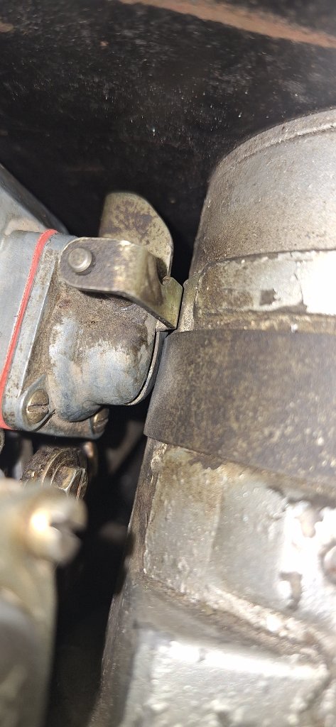

ist das normal, dass der Deckel der Beschleunigerpumpe die Lichtmaschine berührt. Ich glaube dass sich der Hebel genauso dreht wie im ausgebauten Zustand. Aber der Deckel berührt die Lima...
Die Muttern vom Vergaser am Geweih sind lose. Ich kann ihn daher nach links kippen.. aber wenn ich nach rechts kippe kommt nichtmal ein klacken wenn er anstößt.. daher bin ich sicher dass er schon in locker aufgesetztem Zustand die Lima berührt.
u.U. heißt dass ja, dass der Vergaser festgeschraubt leicht nach links gedrückt wird und nicht richtig sitzt.
Motor ist ein D-Motor (BJ83) mit einem Solex 30PICT-3.
Danke schonmal
Mika
Danke schonmal
Mika
- Beschleunigerdeckel-Lima

Wenn ich das richtig sehe, hast Du eine Drehstromlima verbaut, dann hat man schon mal Kontakt.
Abhilfe: eine dickere Vergaserfußdichtung verbauen oder gaaanz vorsichtig Material an der Lima wegschleifen, so dass sie "kontaktlos" ist
Das war dann der Grund für die vielen Versionen der Ansaugrohre.
Alternative ist eine Zwischenplatte unter den Vergaser.
Aber vorher prüfen, ob dann der Luftfilter wiederum nicht an der Haube anstößt.

Danke. Das Distanzstück ist wohl 25,5mm. Das klingt schon ganzschön viel....
Ich kann nicht nachmessen ob der mit dem Ölbadfilter passt. Ist gerade alles ausgebaut....
Zur Not muss ich dann erst nachmessen wenn alles wieder drin is.
Oder ich finde noch nen flacheren flansch...
Danke
Danke
Ui, 25,5 mm, also etwa ein Zoll.
Das ist ziemlich viel, aber angesicht des Hebels, der dann freigehen muß, vll. die Richtige.

Ich denke 25mm sind in meinem Fall nicht erforderlich… da würden sicher auch 10mm reichen.. aber so ein Distanzstück finde ich für den 30er Vergaser nicht.. oder ich mach einfach 3 Dichtungen übereinander?…
Aber ich wundere mich immernoch.. Der Mex-Motor hat doch standardmäßig die 55A DrehstromLima (14V)… und den 30PICT-3… Auch das Geweih habe ich in der Ausführung im Ersatzteilkatalog für 34PS nur 1x gefunden…. Wieso passt das denn nicht? Hhmmmm
