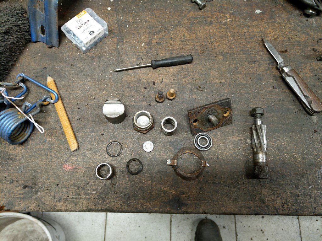

Noch eein Wort zur Aufbereitung: das Lenkgetriebe selbst sah zwar schlimm aus, die Funktionsflächen sind aber m. E. so gut, dass es zu retten war:
IMAG0311 (Mittel).jpg (277.23 KiB) 58 mal betrachtet
Falls jemand in der gleiche Situation ist, hier die Bezeichnungen der Normteile:
1x Nadellager 24x18x14,85
1x Rillenkugellager 6001 C3
1x V-Ring V18 43 PAT
1x Sicherungsring 35x2, 5mm

Weitere Einzelteile sind meiner Recherche nach leider nicht mehr verfügbar. Insbesondere den Sicherungsring für die Stellschraube der Ritzelwelle muss man also retten und nach der Aufarbeitung wieder an die Schraube punkten und verstemmen.
