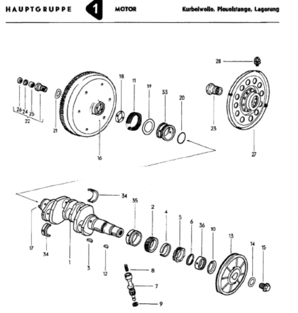

Moin Zusammen,
Hab mal wieder ne Frage an die Profis:
Ich hab nen Mexikomotor (D-Motor) am 65er Getriebe. Schwungrad hat 109 Zähne.
Da mir da irgendwo an der Welle Öl rausläuft möchte ich das neu abdichten.
Das Schwungrad habe ich schon ab. Also auf dem Bild die 22 und 21 abgenommen und Schwungrad auch.
Im Schwungrad selbst ist keine Nut für den O-Ring (glaube das müsste die Nr. 20 sein)
Baujahrtechnisch sollte das passen, weil das Schwungrad ja ein altes ist.
Wenn ich nun das Schaubild richtig verstehe müsste ich jetzt auf der Kurbelwelle die Nr. 18 haben. -> da ist aber nichts.. ich sehe direkt die Welle.
Laut Ersatzteilkatalog gibts ne Papierdichtung für den 30PS (111 105 279 A); und noch eine Papierdichtung mit dem Vermerk „beachte techn. Merkblatt M-65/1966“ (113 105 279);
Bei der Position zur Metalldichtung steht: bis Motor Nr. D 0 076 331 (113 105 279 A)-> Meiner ist Neuer (D1 506993), also wäre auch keine Metalldichtung erforderlich.
Bei der Position 16 im Teilekatalog steht: (mitzuverwenden ist 113 105 279 A) -> das wäre die Metalldichtung. Aber das passt ja nicht zur Motornummer…
Jetzt die Frage: Was für eine Dichtung muss denn da in meinem Fall hin? Ich würde zur Papierdichtung tendieren.. bin mir aber nicht sicher.
Danke schonmal für Hilfe.
VG
Mika

Re: 1200er Kurbelwelle Schwungrad - Dichtung?
Die Frage ist, ob das Schwungrad ein orig. 65er ist, wann ja -> Metalldichtung
Die Früheren hatten keine plane Auflagefläche, sondern waren leicht konkav (-> ausmessen!), die bekommen eine Papierdichtung.
Auf jeden Fall muss eine Dichtung dazwischen

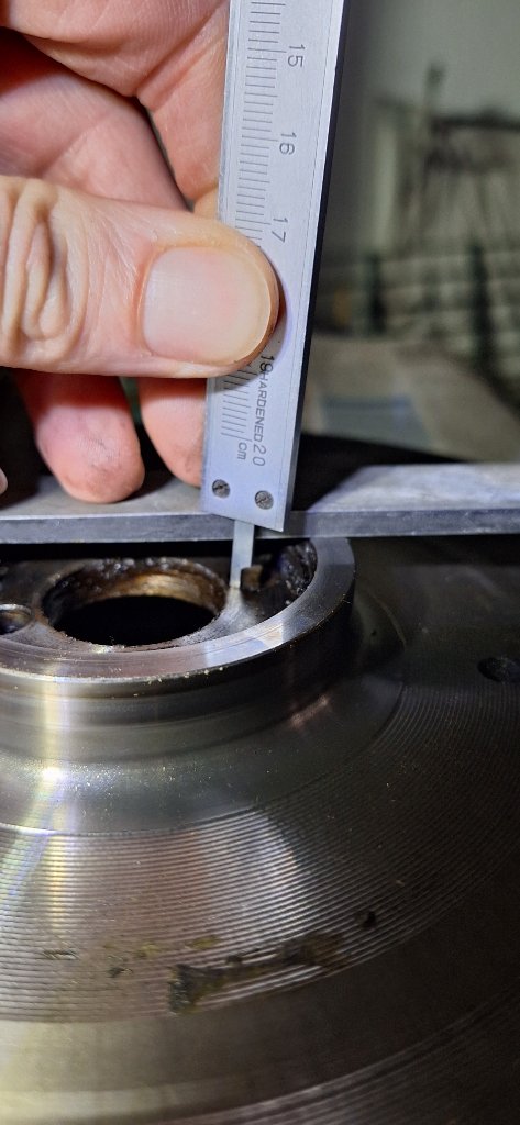

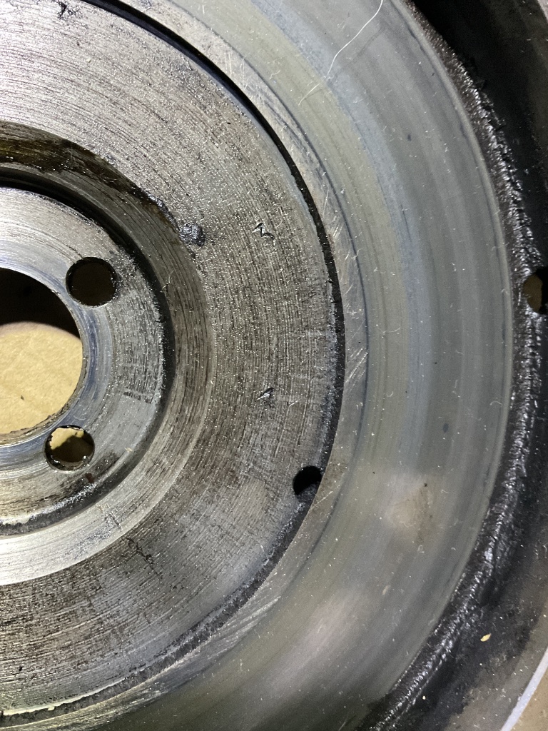

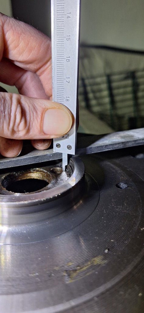

Ich weiß nicht genau welche Stelle ich messen sollte, hoffe das ist die Richtige.
Die Schieblehre ist festgestellt. Also ist wäre due Stelle plan.
Oder ist der Konus so flach dass ich das garnicht mit der Schieblehre hinkrieg?
- 20260107_154432.jpg (133.87 KiB) 49172 mal betrachtet
- 20260107_154512.jpg (147.18 KiB) 49172 mal betrachtet
- 20260107_154548.jpg (150.54 KiB) 49172 mal betrachtet

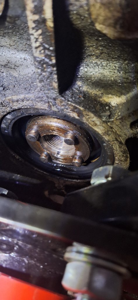

Du solltest auch die Kurbelwelle kontrollieren, ob da nicht der Metallring noch drauf sitzt. Der ist aus Alu und wurde dann gerne noch einmal doppelt montiert.
- Mika29
- Beiträge: 127
- Registriert: Fr 4. Aug 2023, 13:30
- Käfer: 1200er BJ 65
- Fahrzeug: Passat 32B
- Fahrzeug: Weitere moderne ;-)
Hm.. bei Flat4 steht:
Zitat:
„Schwungrad und Kurbelwelle sind aufeinander abgestimmt. Eine Montage eines "6V-Schwungrades" an einer "12V-Kurbelwelle" und umgekehrt ist nicht möglich. Das "6V-Schwungrad" mit 109 Zähnen (Teile-Nr. Teilenummer: 113 105 271 B) wird mit einer 4-Loch-Papier- oder Metalldichtung an der Kurbelwelle abgedichtet während spätere 109-Zähne Schwungräder (Teile-Nr. Teilenummer: 113 105 271 C) und das "12V-Schwungrad" einen O-Ring in einer Ringnut an dieser Stelle aufweist. Originale 4-Loch-Papier- oder Metalldichtungen sind von VW nicht mehr lieferbar. Ein alternatives Dichtverfahren ist die Verwendung einer dauerelastischen Paste (z.B. Dirko HT). Einzelheiten dazu siehe auch bei Uwe Fritz.
Wenn man ein "12V-Schwungrad" mit 130 Zähnen bei einer Umrüstung von 6V auf 12V an einem Getriebe eines 6V-Fahrzeugs montieren will, muß die Getriebeglocke ausgedreht werden. Einfacher ist es dann, ein "6V-Ritzel" auf einem 12V-Starter zu verwenden und das "6V-Schwungrad" an Ort und Stelle zu belassen.“
Hab ich jetzt 3mal gelesen.. und ich verstehs trotzdem nicht:
Erste Aussage: es geht nicht
Zweite Aussage: mir Dirko HT gehts
Das „Übergangsmodell“ ist für 370Euro nicht lieferbar.. habs jetzt für 500 gefunden..
Ich sehe und spüre da keine Dichtung auf dem Stumpf. (Siehe bild)
- 20260107_140347.jpg (161.68 KiB) 49094 mal betrachtet

@Lothar: Kannst du sagen ob ich die richtige Stelle wegen dem konkaven gemessen hab? Welche Dichtung hast du denn drin? Die Metalldichtung gibts ja günstig..
oder gehts auch mit der Dichtmasse?
Alternativ wäre das Adaptermodell was…. Aber sind halt auch wieder 300Euro..
- lothar
- Beiträge: 1284
- Käfer: 1303 (Daily Driver)
- Wohnort: Köln
Wahrscheinlich ist es nicht kriegsentscheidend, ob Papier- oder Metalldichtung...
Zur Sicherheit gaaanz dünn noch Dichtmasse verwenden
Bei der Metalldichtung muss man schauen, welche Qualität die hat: In den Brasil-Sätzen ist die oftmals schlampig ausgestanzt mit noch Graten dran
P.S. Dein Schwungrad scheint plan zu sein. Perfekt messen ließe es sich mit Messuhr + entsprechendem Aufbau oder mit einem passenden kurzen Haarlineal...
P.P.S. Ich hab ein 65er Rad + Metalldichtung drin
- Steve67
- Beiträge: 204
- Registriert: So 12. Jun 2011, 11:13
- Käfer: 1967
- Käfer: 1983
- Transporter: T2 Westfalia 1971
du hast die richtige Stelle gemessen, das konkave Schwungrad sollte mit "B" gestempelt sein. Das bekommt eine Metalldichtung, das plane eine Papierdichtung

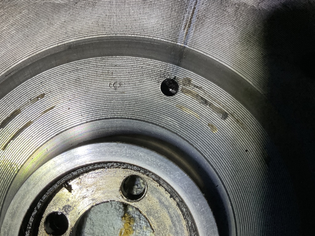

Hab nochmal die „Symbole“ auf der Scheibe fotografiert….
- IMG_1590.jpeg (440.13 KiB) 48941 mal betrachtet
- IMG_1591.jpeg (426.55 KiB) 48941 mal betrachtet
