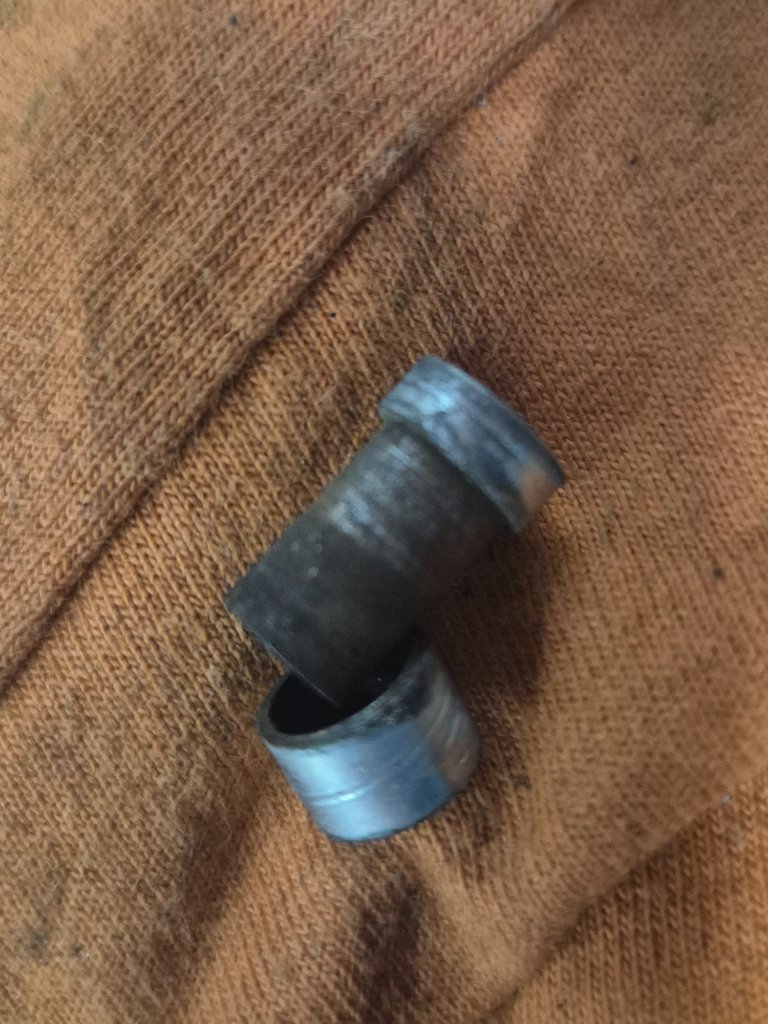

Re: Käfer 1303 Oettinger: Gaspedal bleibt hängen
Ich habe das "Innenleben" der Rolle mal fotografiert.
- 20260105_171900.jpg (239.59 KiB) 181 mal betrachtet
- Henry / MKT
- Beiträge: 482
ich weiß jetzt nicht, ob es schon mal erwähnt wurde. Die Rolle stammt vom Typ4 Motor, Umlenkrolle des Thermostaten. Da ist in der Kunsstoffrolle eine Stahlhülse, das passt in Verbindung mit ein paar U-Scheiben an den Halter. Ältere Ausführungen hatt sogar eine Blechrolle.
