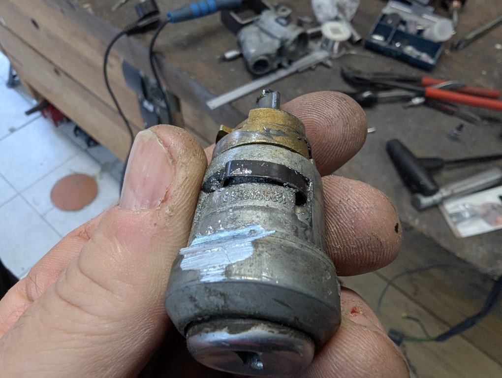

Guten Abend allerseits,
derzeit versuche ich das Zündschloß von unserem 1303 Cabrio von Mai 1977 auszubauen da das Lenkschloß nicht mehr einrastet, bzw der Sperrbolzen nicht ausrastet. :confusion-scratchheadyellow:
Ehe ich selber nun letzteres tue, setze ich auf die geballte Forenkompetenz. Anleitungen für gefühlt zwei dutzend andere VW Schlösser habe ich gefunden, nur meines nicht. :(
Das ist es
die Messinghülse ist nicht original und ersetzt den zerbröselten Plastering
und da gehörts rein
20180925_190448 klein.jpg (89.25 KiB) 42532 mal betrachtet
Laut VW Handbuch soll in der Nut links neben dem Schließzylinder ein Loch sein - ist es aber nicht.
Soll ich jetzte analog zu den anderen Schlössern mit 12mm Abstand von vorn bohren in der Nut? oder gibs nen anderen Trick?
Gruß; Martin

Soooo, da ich zu ungeduldig war auf des Forums Meinung zu warten,
hab ich einfach mit 12mm Abstand in der Nut ein Loch gebohrt und das passt perfekt, Problem gelöst.
Warum auch immer uns der Schreiber des Rep. Leitfadens das nicht mitteilt und stattdessen ein fertiges Loch verspricht.
Gruß Martin

Der Abstand 12mm vom Schloss so wie auf dem Bild, aber halt nicht 12-15mm von der Nase oben,
sondern in der Nute in der das Verschlussblech vorher gesteckt hat.
Gruß; Martin

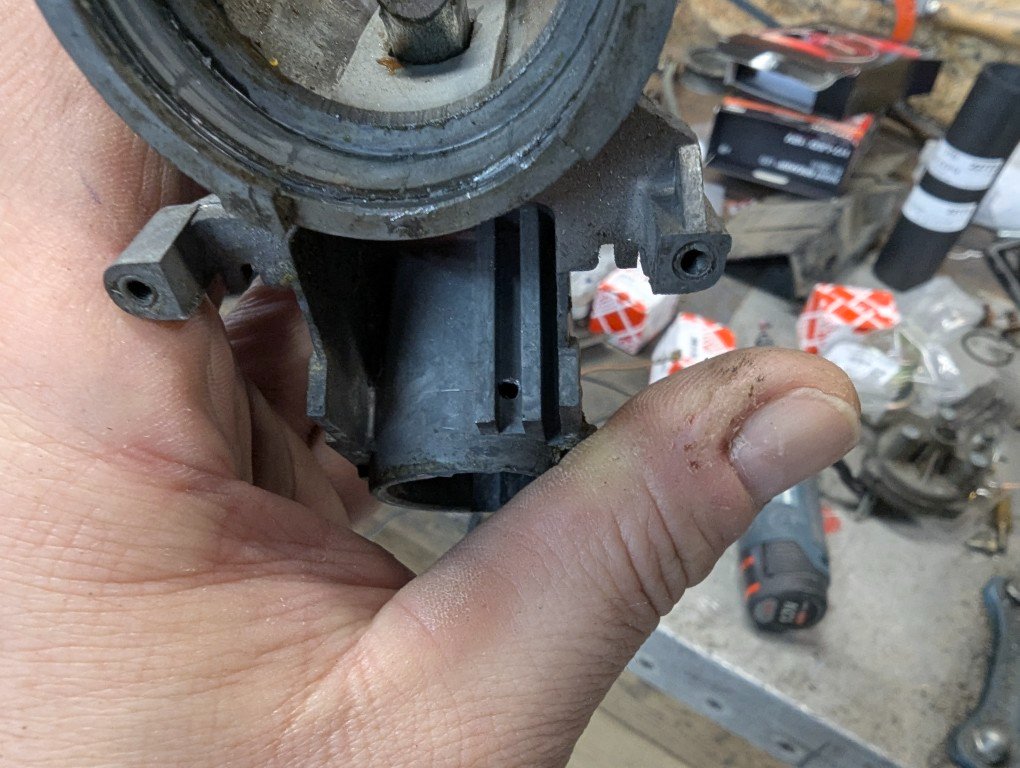

Hey,
wegen aktueller Befassung kann ich noch zwei Fotos beisteuern:
die besagte Bohrung
die besagte Bohrung
PXL_20251214_120459178 (Mittel).jpg (229.03 KiB) 36764 mal betrachtet
die Haltefeder, die durch das Loch eingedrückt werden muss
PXL_20251214_120506697 (Mittel).jpg (228.04 KiB) 36764 mal betrachtet
