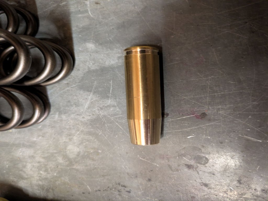

Man muss die Führungen aber nicht unbedingt einfach nur kürzen, sprich: mehr oder weniger abschneiden.
Man kann sie auch "anspitzen".
Das hat den Vorteil, dass das Ventil nahezu immer noch serienmäßig geführt wird und trotzdem weniger Widerstand beim Gaswechsel entsteht. Auch hat es Vorteile, wenn die Führung nicht einfach aus der Kanalwand senkrecht rauswächst, sondern etwas angeformt rüberkommt...

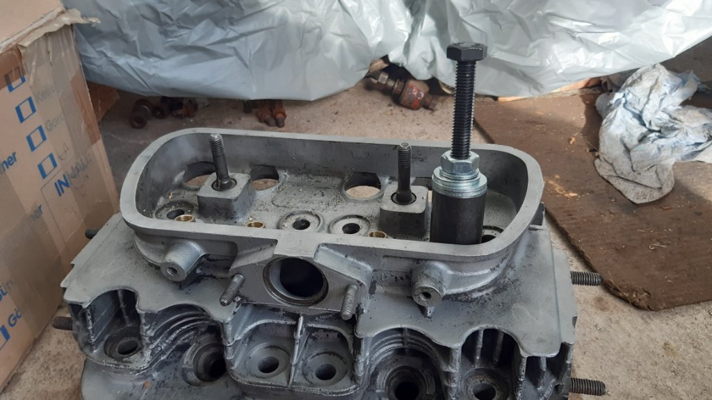

Bei mir ging bisher rausziehen immer recht gut. Führung auf knapp 9mm aufbohren, M10 Gewinde reinschneiden. Ich weiß, dass ist zu groß gebohrt, aber so schneidet sich das Gewinde leichter.
Dann eine M10 Gewindestange/Schraube, einen Gegenhalter z.B. alten Kolbenbolzen, Unterlegscheiben und eine Mutter zum rausdrehen.
Nicht "einfach" mal so gemacht, aber einfacher als ausbohren, auspressen, .....

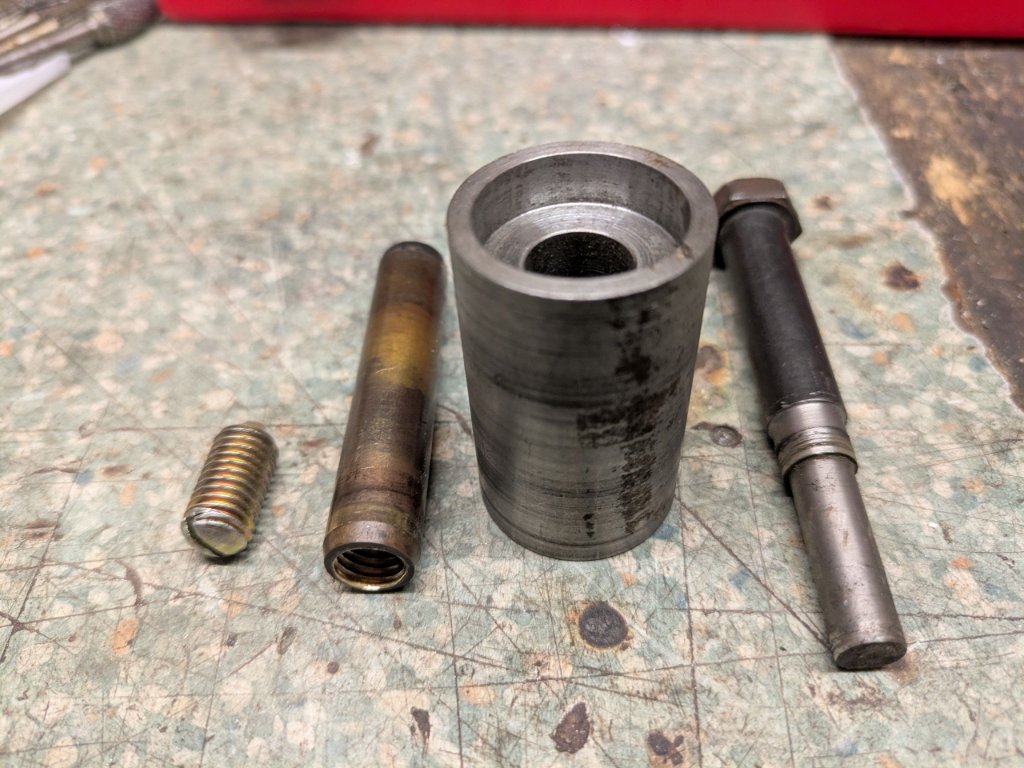

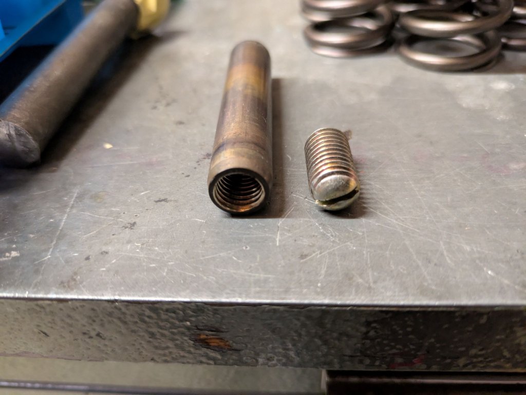

Im Übrigen entferne ich die Ventilführungen seit ewig mit einer kleinen hydraulischen Presse, mache aber seit über 30Jahren so gut wie nur Typ4. Natürlich kann man dabei, wie Lars richtig ausführte, einiges falsch machen.
Ich schneide in die 9mm Auslassführungen von der Federseite her ca. 15mm tief ein M10 Gewinge und drehe da ne Madenschraube rein. Dann reinige ich auf der Kanalseite die überstehende Aussenseite der Ventilführung mit einer kleine Drahbürste, damit ich nicht die festsitzende Ölkohle mit durch die Grundbohrung ziehe. Dann setze ich einen Dorn in die Führung der auf die Madenschraube geht, die Führung also beim Auspressen streckt und nicht staucht und drücke die Führung in Federrichtung raus. Dazu erwärme ich zusätzlich den Kopf mit der Flamme, oder der Heißluftpistole. Ginge meist auch kalt raus, ist warm aber schonender. Ganz wichtig dabei ist es unbedingt auf dem Butzen und nicht auf der Sitzfläche der Feder gegenzuhalten (sonst ist der Butzen ab und wir haben den besagten Kernschrott, oder kennen jemanden der gut Alu schwißen, die Grundbohrung nacharbeiten und, und und....) Dazu habe ich eine passende Hülse mit einer 13,5mm Bohrung.
Auf der Einlaßseite fräse ich das Ende der Führung federseitig bis zur Nut ab. Dann hat die Führung keinen Grat, wenn ich sie in Brennraumrichtung rauspresse. Vorgehensweise wie beim Auslass, nur das ich auf der Brennraumseite M9 reinschneide.
Andreas
Andreas

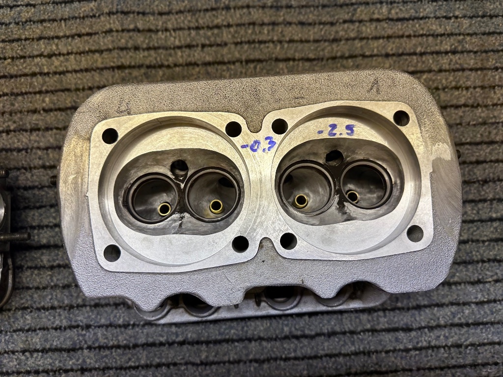

Jetzt weiß ich, was gemeint ist. Wieder was gelernt. Aber so sehr ich mein Foto auch vergrößere, ich kann nichts erkennen. Auf einem anderen Foto meine ich zu erkennen, dass wir es richtig eingebaut haben. Mein Spezel, der mir geholfen hat, hat das bestimmt beachtet. Für mich war es der erste Motor.
Übrigens durch die Gnade der frühen Geburt, muss mein Motor gar nicht mehr so lange halten

@Georg: Da die Führungen im Auslass zu 100% gekürzt sind, wird zumindest der serienmässige Absatz fehlen!
@Junebug: Typ4 ist viiiel einfacher als Typ1...beim Typ4 fallen die meisten Führungen ja schon beim Fahren raus:D
