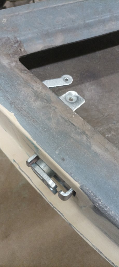

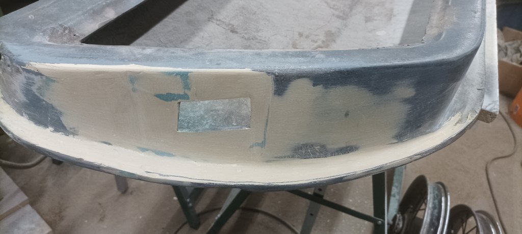

Relativ am Anfang hatte ich ein Bild der Türschlösser gepostet. Die sind nun glasperlgestrahlt und verzinkt.
Verbaut waren sie zuvor am Käfer oder Typ 3.
Damit sie an die Türen vom Bonanza passen, wurden die alten Öffnungen der englischen Schloßteile wieder verschlossen. Danach habe ich die Schlösser nach minimaler Anpassung an der Türe montiert.
Zulaminiert und anschließend geschliffen, dann mit GFK Spachtel abgezogen (Bild 3)
Aussparung und Löcher reingemacht und dann Feinspachtel aufgetragen... (Bild 2)
Montiertes Schloß...
