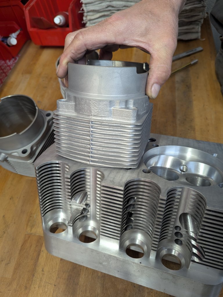

Idee vom Motorenbauer statt den 964 Zylindern welche vom Carrera 3,2 nehmen die sind vom Lochmaß besser passen.
Diese kann man auf 100mm aufbohren und neu beschichten
IUngewiß ist dabei nur ob das Faßmass passt

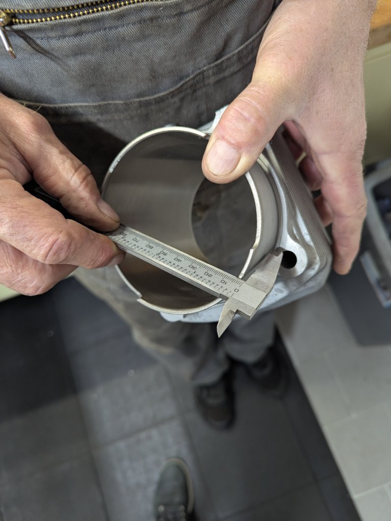

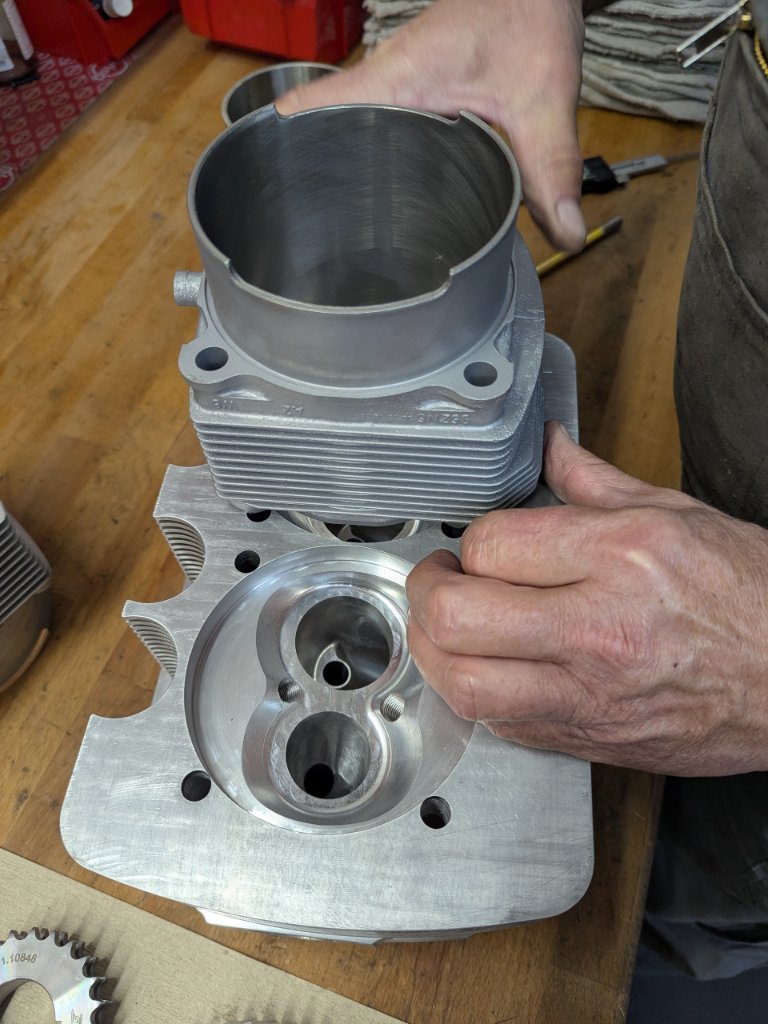

Grobe Maßprobe 911 3,2 Zylinder und 964 Zylinder. Das Fußmaß Richtung Block fehlt mir noch
Oliver Bienert vertreibt auch LN Nickies sind aber schwierig zu bekommen, da diese über Holland bezogen werden müssen. Bei Sondermaßen wird es schwierig da man nicht direkt bestellen kann

Ansonsten genaues Vermessen des Zylinders auf Masshaltigkeit und Rundheit.

Und achte auf die Parallelität der Dichtflächen! Sonst wirds schwierig mit dem Kolbenrückstand, ganz abgesehen von der Dichtheit beim Zusammenbau.
