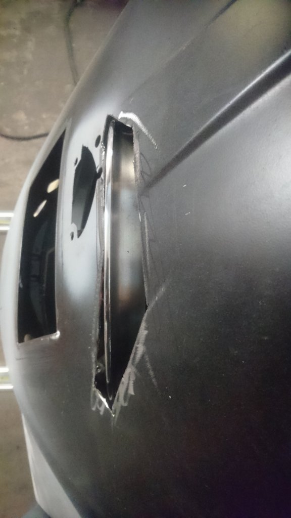

Habe heute mal spasseshalber die Repro Haube bearbeitet. So sieht mein Problem aus. Stehe hier gerade etwas auf dem Schlauch, was ich jetzt machen soll... Ich dachte, die Gebläse wären von der Bauart für den Käfer alle gleich, so dass sie bei jedem Käfer unter die Haube passen

wie weit geht denn das Lüftergehäuse nun durch die Klappe? Vielleicht hilft ein Foto von der Seite.
Ohne es schwören zu wollen würde ich meinen, dass die Hauben der "neueren" Modelle im Bereich der Lüfter gewölbter sind. Oder man hat den Bereich für das Nummernschild steiler gestellt.
Aber das hilft dir mit deinem Vorhaben nicht weiter.

Wie groß ist dein Lüfterrad ? Da gibts ja diverse Größen...so ab 240 mm bis 270...oder so (Bin kein Typ 4 Experte)
Außerdem hab ich schon häufiger Autos mit langen Hauben gesehen deren Lüfterring abgefräst war damit er unter die Haube passt

Der äussere Ring vom Gebläse ist 280mm....
Ich denke, dass ich mir noch mal eine originale Haube besorge und dann muss sie im Bereich Gebläse irgendwie umgearbeitet werden. Habe hier noch ne alte Opel GT Haube mit der kleinen Beule, vielleicht kann ich die auf die Käferhaube setzen. Mal schauen..

Ist Dein Typ4 Motorgehäuse überhaupt bearbeitet/gefräst für ein tieferliegendes Lüfterrad?

Von meinem Verständnis her wird das mit Aufstellern unten nicht funktionieren. Wenn Du die zerschnittene Haube noch montiert hast, kannst Du diese ja mal soweit öffnen, bis es passt. Meiner Einschätzung nach wird die Haube dann unten locker 10-15cm offen stehen.
Wenn es richtig ordentlich sein soll, muss der Motor raus, und das Gehäuse sowie der Lüfterring bearbeitet werden. Oder Du baust auf Typ1 Gebläse um, wenn das von der Kühlleistung ausreichend ist.

Motor raus und bearbeiten ist erstmal keine Option. Werde mir noch eine originale Motorhaube besorgen und diese dann irgendwie umbauen. Die zerschnittene nehme ich zum probieren und anpassen....
