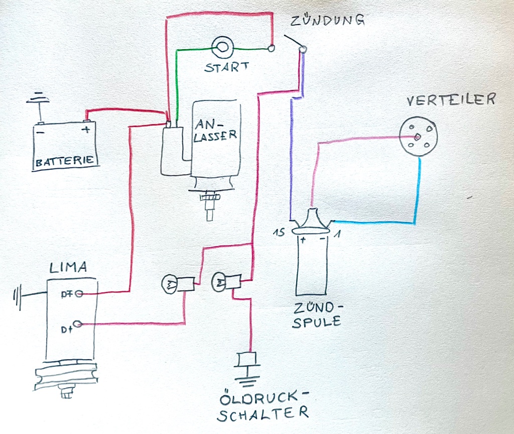

Eins vorweg, der Dummie bin ich :lol:
Ich würde gerne meinen Motor einmal in Betrieb nehmen, bevor ich das Häuschen aufsetze und die komplette Elektrik mache.
Jetzt bilde ich mir ein, alles dafür zusammen zu haben, würde mich nur sehr freuen, wenn sich mal jemand meinen „Schaltplan“ dazu ansehen würde.
Ich habe mir das versucht zu ergoogeln. Passt das so?
Ist es richtig, daß ich die beiden Lämpchen nicht wirklich für einen Testlauf brauche?
edit: ich habe die elektrische Benzinpumpe vergessen… die würde ich mit der Zündung einschalten. Oder wäre da ein eigener Schalter besser?
- Der Motor ist so schon einmal eingebaut gewesen und gelaufen.
- Öl ist frisch.
- ich würde ihn zuerst einmal ohne Kerzen und Sprit am Anlasser drehen lassen und dann erst die „explosiven“ Bestandteile hinzunehmen.
Sollte ich die Brennkammern vorab mit etwas Leichtöl schmieren?
Vielen Dank fürs Anschauen!

Öldruckschalter würde ich anschließen, denn so sieht man beim "Orgeln ohne Zündung", wann sich ein stabiler Öldruck aufgebaut hat.
Benzinpumpe kann man normal über die Zündung laufen lassen.
Brennkammern vorab mit etwas Leichtöl schmieren - was soll das bringen?

Im Lima-Kreis fehlt der Regler. Google mal nach Gleichstromlichtmaschine

Hallo Lothar,
vielen Dank für Deine schnelle Hilfe!
Dann schließe ich den Öldruck an.
Der Motor stand jetzt seit 2016 trocken. Er dreht sich von Hand und hat gute Kompression. Mir wurde mal gesagt, daß es nach so langer Standzeit nicht schaden könnte, ein bisschen zu schmieren.

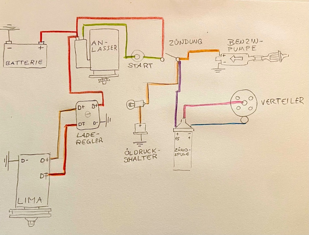

So… jetzt nochmal mit Laderegler:
Damit verschiebt sich mein Probelauf auf das nächste Wochenende. Aber zumindest komme ich so dazu, eine richtige Startbox zu bauen.

Wenn Du jetzt keine stundenlangen Probeläufe machst, brauchst Du die Lima nicht anschließen, Strom kommt von der Batterie.
Für kurze Probeläufe braucht man noch nicht mal den Keilriemen...

Wenn du jetzt noch über 61 die Ladekontrollleuchte anschließt, dann kannst auch gleich die Lima testen ;-)

Nur der Vollständigkeit halber: Motor / Starter sollten auch ein (dickes) Massekabel bekommen ...
