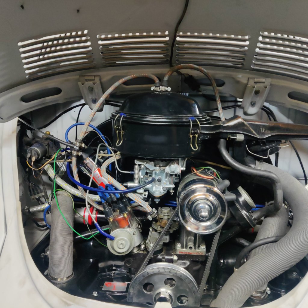

bald ist es so weit, der tüv nach der Restauration steht an.
Nun hab ich aktuell noch das Problem, dass beim einkuppeln die Kupplung auf einen Schlag zu macht, was einen richtigen Schlag tut. Laut Reparaturleitfaden soll das Steuerventil eingestellt werden. Hab mich da etwas Rum probiert aber Resultat war einfach nur die Zeit bis die Kupplung schließt. Dreh ich die Schraube raus, wird die Zeit bis die Kupplung zu macht länger aber dennoch das letzte bisschen knallt die einfach zu.
Auch ein verstellen an der unterdruckdose (Gestänge Kupplungshebel/Druckdose) hatte auch keine positive Auswirkung. Ich konnte beobachten, dass die Dose erst langsam schließt und dann ab einem gewissen Punkt geht es zu schnell.
Steuerventil hatte ich auch komplett zerlegt ob irgendwas auffällt, außer Staub war nichts auffällig. Gereinigt und geölt aber hatte keine Auswirkung. Dichtungen und Membrane waren auch in einem sehr guten Zustand.
Hat jemand Ahnung davon?
Automatik fliegt nach dem TÜV dann eh raus und muss für den subi Motor weichen daher will ich da garnicht so viel Energie reinstecken. Dennoch wäre es schön das Problem zu finden und zu fixen
Mfg Stephan
Mfg Stephan

Ist die Leerlaufdrehzahl vllt zu hoch ? Oder eine Undichtigkeit am 12mm-Unterdruckschlauch vom Steuerventil zum Servomotor ("Unterdruck-Dose"), dann entweicht dort ein Teil des Unterdruck zu und die Kupplung schließt zu schnell ? Hast Du einen Vergaser, der für Automatik geeignet ist (zusätzliches Unterdruckrohr grade raus (3mm) nach hinten ? Ist der Unterdruckschlauch von diesem Rohr zum Steuerventil vorhanden und dicht; wenn nicht, wird im Vollast-Modus (zack !) eingekuppelt ? War die Schaltkupplung festgerostet und Du hast sie mit der Vorwärts-Rückwärts-Methode gelöst; dann kann die rostige Oberfläche der Druckplatte und des Gegenstückes nicht sanft "einschleifen"?
Alle Leitungen sind erneuert durch Stahlflex und Schellen. Ohne jetzt nachgeschaut zu haben, würde ich behaupten dort ist alles dicht. Alle Schläuche am Steuerventil wurden beim ausbau und reinigen letztens erneut angezogen. Hier ist der Hund jedenfalls nicht begraben. Am der Druckdose könnte ich aber nochmal nachsehen.
Davon hatte ich schon gelesen, konnte aber nur einen Vergaser für nen 44PS auftreiben wie meiner ist. Ob dieser nun für Automatik ist kann ich schlecht beurteilen. Vergaser hat auch die selbe Benennung schon drauf war, nur in dicht
Es geht vom Steuerventil 1 schlauch auf die Druckdose, ein Schlauch auf die Ansaugbrücke( unter dem Vergaser ist noch ein Rohr was in die Ansaugbrücke geht), ein Silikonschlauch vom Vergaser zum Ventil und ein Schlauch zum Behälter
Siehe Bild
Da ich leider noch nicht zum Fahren gekommen bin, kann ich das unter last nicht beurteilen. Aktuell besteht das Problem im Stand. (Standgas)
War ursprünglich alles zerlegt, hatte dennoch das Thema, da das Auto lange stand, darauf hin hatte ich den Motor/Getriebe nochmal ausgebaut und alles sauber gemacht. Sollte nicht mehr das Thema sein.
Leerlaufdrehzahl habe ich nach vorgabe eingestellt, hatt aber auch schon versucht diese weiter zu senken um zu sehen ob sich etwas ändert. -> leider nein
Siehe Bild

Re: Automatik Probleme
Hallo Stephan,
das sieht mir nach einem Brosol Universalvergaser aus, mit allen nur erdenklichen Anschlüssen.
Ob er auch das kann wie ein orig. Automatikvergaser, bezweifel ich - dann lieber den Alten überholen (lassen) od. einen Passenden besorgen...

Vergaser:
vom gesuchten Messingröhrchen muß eine Bohrung in den Vergaser gehen, kommt genau an der engsten Stelle vom Venturirohr wieder zum Vorschein -> dann ist das Anschluß-Röhrchen das richtige; und wenn das richtig angeschlossen ist, dann funktioniert´s mit der variablen Einkuppel-Adaption. Wenn jedoch die Bohrung vom angeschlossenen Messingröhrchen UNTER die Drosselklappe geht, gibt´s den Vollast-Ruck (Schaltkupplung kuppelt schnell ein), soll heißen entweder das falsche Röhrchen oder Vergaser für Halb-Automatik nicht zu gebrauchen.
Habe Deine Fehler- Schilderung nochmal genau durchgelesen -> vllt ist auch die Kupplungsscheibe leicht verbogen o.ä. (wie "Rupfen" beim Schaltgetriebe-Auto).
Zum TÜV und zurück kannst Du aber doch mit "zuknallender" Kupplung fahren ...
Wenn Du die Automatikteile ausgebaut hast und verkaufst, kannst Du mir ja Bescheid sagen. Hat das Getriebe eine "P"-Schaltstellung ?
die Beschreibung, dass die Unterdruckbohrung genau von der engsten Stelle des Venturi kommt ist richtig.
Bei mir ist das der rechte Stutzen am Vergaser, also anders als auf dem Foto oben.
Ein Umsetzen des dünnen Unterdruckschlauchs sollte helfen.
André
André

@Andre: meinst du den blauen Silikonschlauch mittig vom Vergaser einfach auf das rechte röhrchen daneben stecken?
@Daniel ja ich melde mich, hat aber keine P Stellung.
Danke euch für die zahlreichen Ansätze, mal sehen ob ich das noch hinbekommen.
Hallo Stephan,
ja genau
und das das linke Röhrchen dann verschließen.
André
ja genau
André

Danke euch. Nachdem ich jetzt die Zulassung habe, bin ich heut Probe gefahren. Beim fahren sind die Schaltübergänge sehr sanft.
Beim "im Stand" einkuppeln fühlt es sich noch etwas ruppig an aber besser als zuvor. Hab noch nichts gemacht.
Ist es normal, dass beim Gasgeben der Unterdruck auf 0 geht, sobald das Gaspedal losgelassen wird geht der sofort auf 0,6 bar Vakuum hoch.

Was für einen Unterdruck hast Du gemessen und wo ? Die Werte sind typisch für unterhalb der Drosselklappe.
Die Werte für die Unterdruckdose am Steuerventil sollten sich entgegengesetzt verhalten, deshalb wird hierfür der Unterdruck im Venturirohr genommen.
