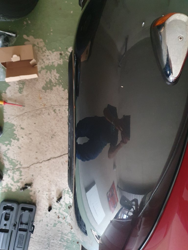

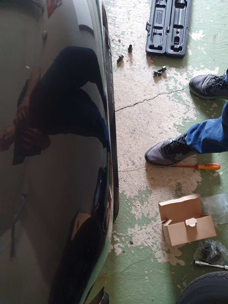

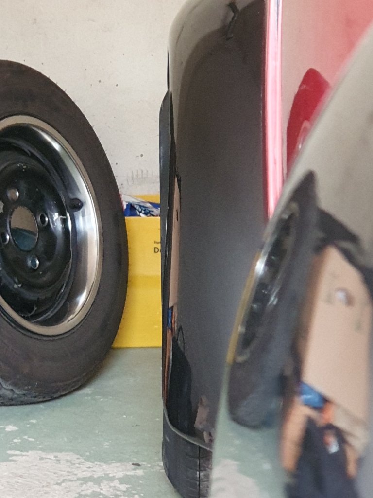

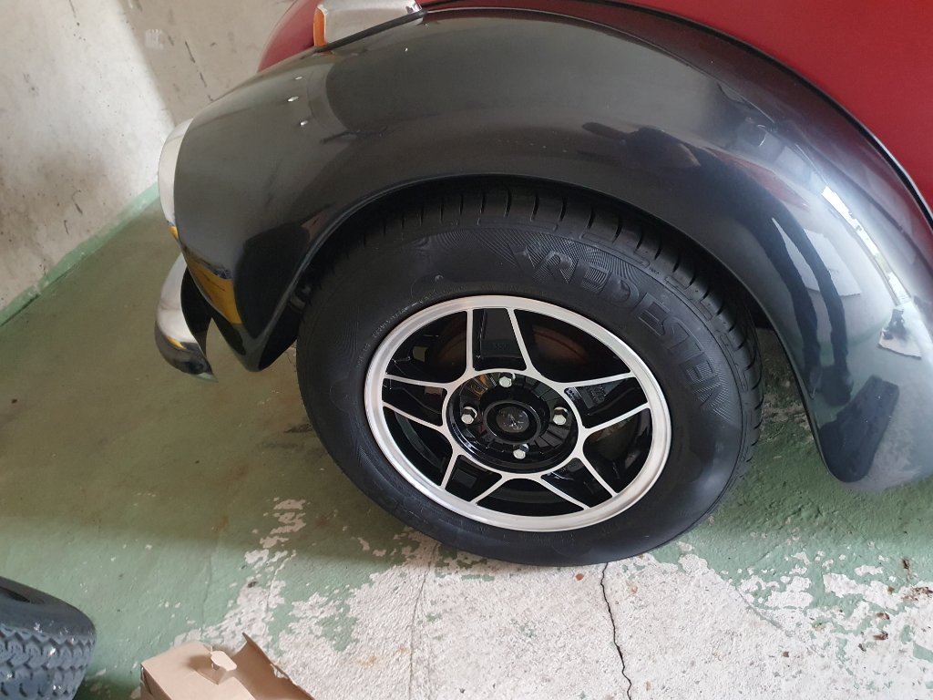

hab mir jetzt doch mal eine KTC 5.5x15 ET34 mit 165/80R15 Reifen besorgt und vorne montiert.
Könnt Ihr anhand der Fotos erkennen, ob sich so eine Fahrt zum Sachverständigen überhaupt lohnt ? Oben steht das Rad etwas raus. Die Lauffläche wäre aber abgedeckt.
VG
lothar

Lauffläche abgedeckt reicht :)
