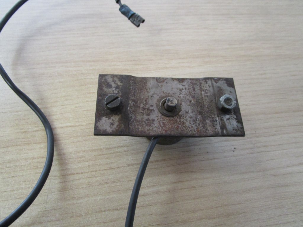

Hallo Experten,
ich habe einst einen 59er Käfer gekauft, zerlegt, restauriert und DAS ist übriggeblieben. Vllt habt Ihr eine Ahnung was das ist und für welchen Zweck es eingesetzt wurde ? Es ist eine starke Magnetspule mit Stift, der sich beim Anlegen einer Spannung in die Spule zurückzieht.
Hinweis: es fand sich im Sortierbeutel für die Heckklappe ...
Ich dachte, ich hätte schon viel gesehen, aber sowas noch nicht, auch keiner meiner Käferfreunde. Bin gespannt.
Was ist DAS ?

Das dürfte ein SIMO Motorhaubenschloss sein.
Bei Zündung an, war die Klappe offen, ansonsten zu - sollte das manuelle Auf- und Zuschließen ersparen...

Ist ein SIMO-Motorklappenschloß.
Funktion: Der Stift blockiert den Riegel innen am Drehgriff. Der Drehgriff soll sich nur drehen können, wenn die Zündung an ist. Hatte das über einen separaten Schalter gelöst, da Zündung An bei stehendem Motor für Probleme an der Zündanlage sorgen kann.
Gab da verschiedene Ausführungen von, passend zu den jeweiligen Baujahren und Klappen-Innenblechen, und auch eine Version für den T1-Bus.

Danke, lothar und VeeDee. Werde das Ding nochmal auskramen und genau anschauen ...
