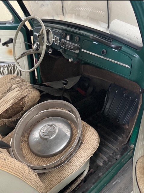

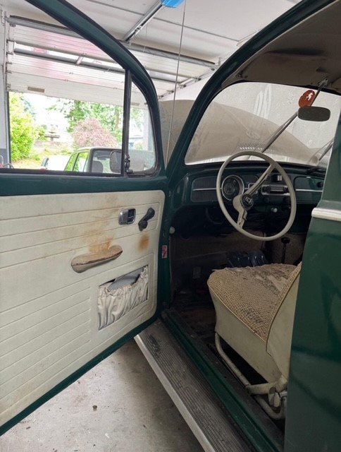

Da ist ein früher 68er auf alt getrimmt worden. Große Schalterknöpfe, Türgriffe innen und außen und die 4-Loch-Felgen sprechen dafür. Die Anbauteile sind von einem Modell zwischen 1961 und 63.
Erstaunlich gut ist der Einbau des hinteren Abschlußblechs gemacht. Wenn der Rest genauso ist...

Also was haben wir genau?
Fahrgestell mit 4 Loch Anbindung ...ab 1968 oder beim 1500er ab 1967
Türgriffe ...ab1968
Heck mit Heckblech ...ab 1960 bis 1965
Schalter/Knöpfe ...eher ab 1968
Motor 1-Kanal, d.h. 1200/1300/1500, Lichtmaschine 12V, spricht eher für einen 1200/1300 ab 1968, da noch Ölbadfilter, genaues könnte ein Kennbuchstabe sagen...
Auch das vordere Abschlußblech müsste eher vor 1967 sein, da ja die Stoßstangenhalter innen sind und nicht am Kotflügel
Türpappen, Fensterkurbeln und Türöffner innen sprechen ganz klar für ab 1968
Lenkrad ist eher vor 1967
Tankuhr gabs aber so doch nur bis 1968, oder irre ich?
Außenspiegel und Tankklappe außen gabs auch erst ab 1968
Fazit: Für mich hat hier einer einen 1200/1300er ab 1968 (Kastenstoßstangen, Bügeleisen, stehende Scheinwerfer) aufwendiger auf vor 1968 getrimmt (Abschlußbleche, Hauben, Kotflügel, Lenkrad usw.)
Sieht gut gemacht aus.
Hat er vorne Trommel oder Scheibenbremsen?
Türgriffe ...ab1968

P.S. Bilder von den Sitzuntergestellen und Sitzschienen wären noch interessant...

Hier Bilder von den Sitzen. Mehr/bessere habe ich leider nicht. Ob Trommel-, oder Scheibenbremse habe ich gerade mal angefragt.
- Sitz2.jpg (69.47 KiB) 15001 mal betrachtet
- Sitz1.jpg (74.69 KiB) 15001 mal betrachtet
