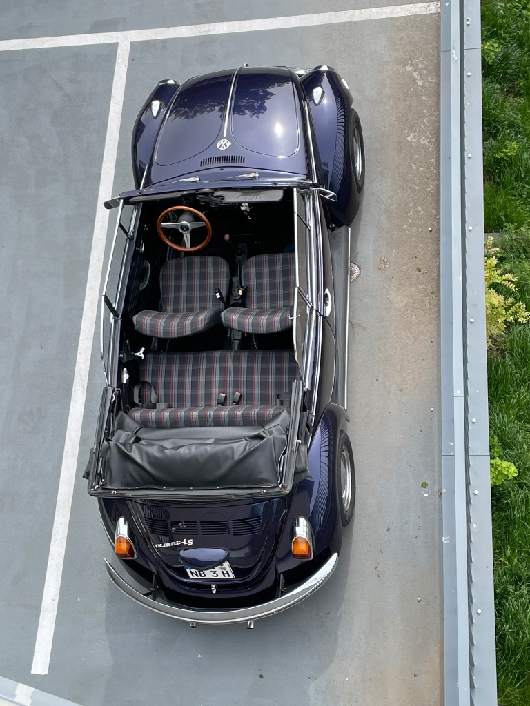

Wenn du das Eingetragen bekommen hast, dann ist doch gut!Marc_Voss hat geschrieben: ↑Fr 20. Jun 2025, 21:02Warum soll ET 25 nicht gegangen sein?
Am 1302 mit 5,5“ das - und einzig mögliche - Maß.
Habe damit 185/70 und 195/65 eingetragen und am fahren.
1303 MJ 1972 ist auch noch möglich, weil gleiche VA, danach braucht es ET 34 bei 5,5“, sonst schaut die Lauffläche raus.
195 vorn und hinten ging bei mir nur mit ET34
