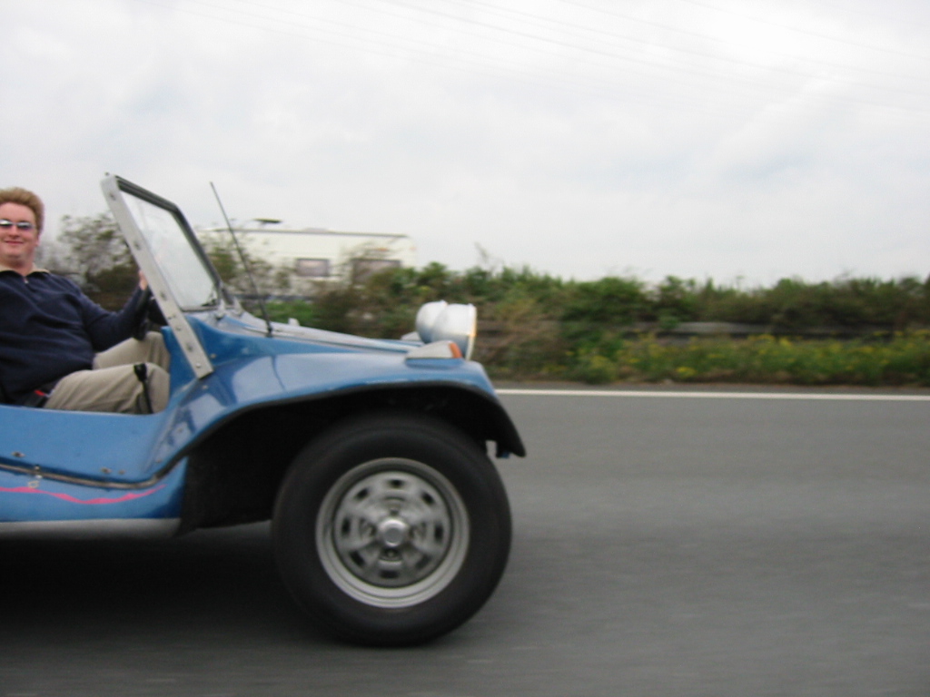

Zur allgemeinen Belustigung habe sind mir tatsächlich noch Bilder von meinem alten Buggy ins Gesicht gefallen.
Damals nen Maplex von nem Schrottplatz mit Papieren für 900Eu.Die Location und die Personen im Hintergrund können vielleicht dem einen oder anderen Betrachter bekannt vorkommen.
Die Elektrik aus der Hölle:
Es werden noch Wetten angenommen, wann das wohl war!
