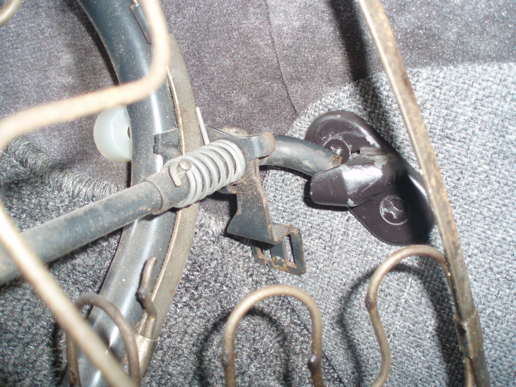

Ab ca. 1970 gab es eine durchgehende Stange in der Rückenlehne mit Haken (siehe Bild), die in Befestigungen auf beiden Seiten einrasten. Die Stange ist drehbar und wird mit einer Plastikschlaufe entriegelt. Kann man so etwas in eine frühere Lehne einbauen?

Du kannst Dir aber auch die einfachere Lösung bei den 1600i anschauen. Die haben statt dem Gußteil nur einen Bolzen und einen Haken. (siehe Foto)
Das dürfte einfacher zum Nachrüsten sein, aber vermutlich schwieriger eine Rückbank zu bekommen.
Viel Erfolg
