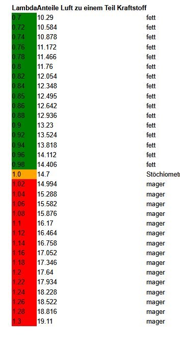

Ich glaube Ihr versteht mich nicht,
ich zitiere hier mal da oben von 1302fan:
"Damit ergibt sich folgendes Düsensetup:
Hauptdüse: 120
Luftkorrekturdüse: 210
Leerlaufdüse 50
Leerlaufluftdüse 140
Der Leerlauf ist eingestellt auf 0,95 bei 1000 1/min.
Warmstart ist kaum wieder zu erkennen :-)
Leider sind die Lambdawerte jetzt aber deutlich zu mager...
Konstantfahrt 90/100/110 km/h ergibt sich ein Wert von 0,97.
Bei 50 km/h im 4. Gang mit nur minimal geöffneter Drosselklappe sinkt der Wert dagegen auf 0,80.
Bei voll geschlossener Drosselklappe steigt der Wert wieder auf 0,95.
Bei starkem Beschleunigen sinkt der Wert kurzzeitig auf 0,75er Werte.
Ich würde es jetzt doch wieder mit einer größeren Hauptdüse und einer kleineren Leerlaufdüse probieren."
er meint ja er ist mit 0,75 viel zu mager, wenn ich aber nach der Tabelle gehe ist der doch viel zu fett:
oder übersehe ich was???
Re: Schlechter Warmstart / Beschleunigung mit Zenith Vergasern
Das ist richtig...0,75 ist Fett!
