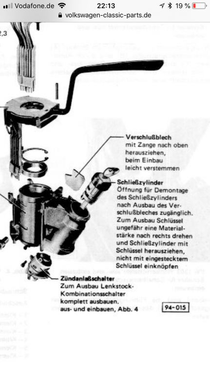

So vielleicht

Das ist genau die Abbildung die ich auch in meiner Ausgabe des Reparaturleitfadens habe.
Nur ist halt in der Nut aus der ich das Verschlußblech gezogen hab kein Loch, wie dort beschrieben.
Gruß; Martin

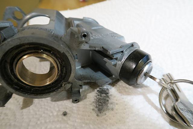

Beiträge: 6650
Re: Zündschloß 1303 ausbauen?
du meinst so? https://bugfans.de/forum/post151996.html

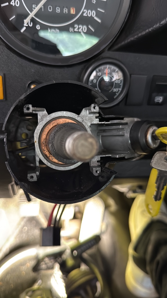

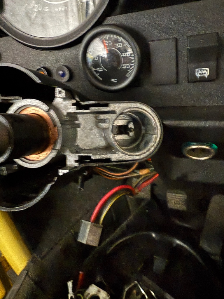

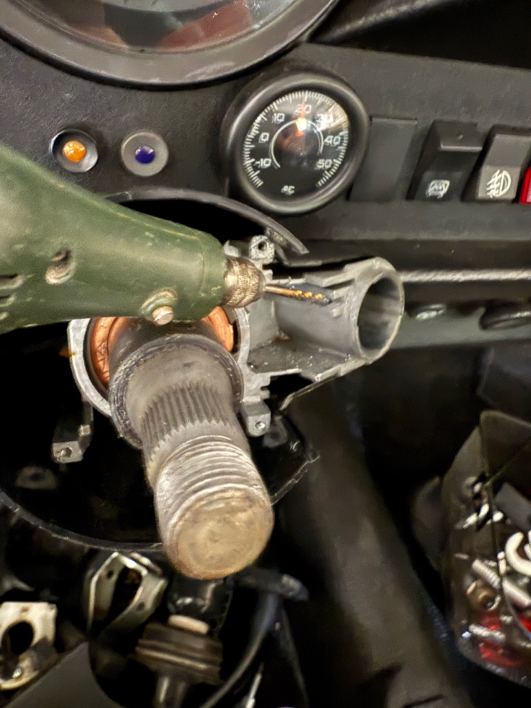

Beitrag von Mr.Markusi »
So sieht’s aus
