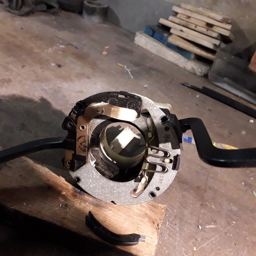

Der neue Blinkerhebel ist nun eingebaut und funktioniert so wie er soll.
Erstaunlicherweise ist auch an diesem der Hebel auch aus Druckguss !
Das wäre dann erledigt, wobei ich immer noch nach einer Erklärung suche weshalb der andere abgebrochen ist.
Was immernoch stört, wohl auch nicht zu ändern ist, ist der recht große Abstand zwichen Lenkradnabe und dem Lenkstock.
Das Lenkrad muss eh wieder runter da der Schleifkontakt so richtig mit dem Schleifring der Nabe harmonieren möchte.
Liegt wohl an dem Kunststoffring der den Schleifring umrandet, eventuell den Schleifkontakt etwas schmaler feilen.
