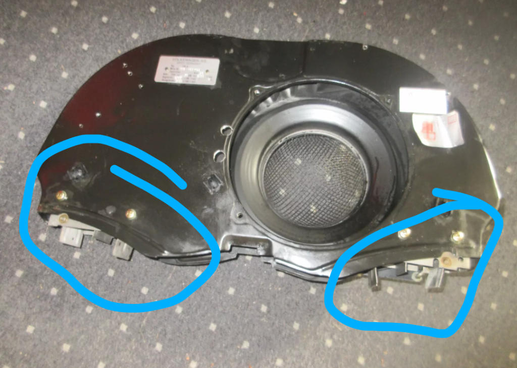

Xmil hat geschrieben: So 13. Apr 2025, 14:22 Diese Gebläsekästen sieht man eher selten, gibt es einen Grund dafür? Sind die beim Luftdurchsatz nachteilig?
Grüße Bert
Ja...der ist wirklich Endscheisse...
Ich habe den am 1522 Turbo gehabt...Kühlung ist Vollkatastrophe!!!

Das ist sehr schade, ich hätte den Platz gut für meinen Luftfilter gebrauchen können.
Beiträge: 8811
Zitat: Das ist sehr schade, ich hätte den Platz gut für meinen Luftfilter gebrauchen können.
In diesem Fall würde ich einen Serienkasten seitlich abschneiden und anpassen. Dann hast Du wenigstens die internen Luftführungen, die bei diesem Gerät fast gar nicht vorhanden sind.

B. Scheuert hat geschrieben: Di 15. Apr 2025, 15:42 Zitat: Das ist sehr schade, ich hätte den Platz gut für meinen Luftfilter gebrauchen können.
Das ist eine sehr gute Idee, Bernd! Ich säge einen originalen Kasten so schräg hoch. Oder könnte man auch so ein Glitzerding modifizieren? Man müsste sich das innen mal genauer ansehen und evtl. auch mal die Luftmengen messen.

Bezüglich der Platzverhältnisse, schau Dir doch mal den Gebläsekasten vom Porsche Salzburg Käfer an. Da hast Du zumindest die Gewissheit, dass das funktioniert hat. Ich glaube der Stefan hier aus dem Forum, hat das an seinem Replikakäfer so gemacht.

Hier ein Bild - schön ist anders...
https://www.kaeferblog.com/wp-content/u ... CT1788.jpg

Ne du, ich hab keinen Salzburgkäfer :roll: nur einen originalen 1192ccm
Im roten Kreis sitzt mein Lufi, der muss raus und ich brauch Platz für den neuen :obscene-drinkingbuddies:
