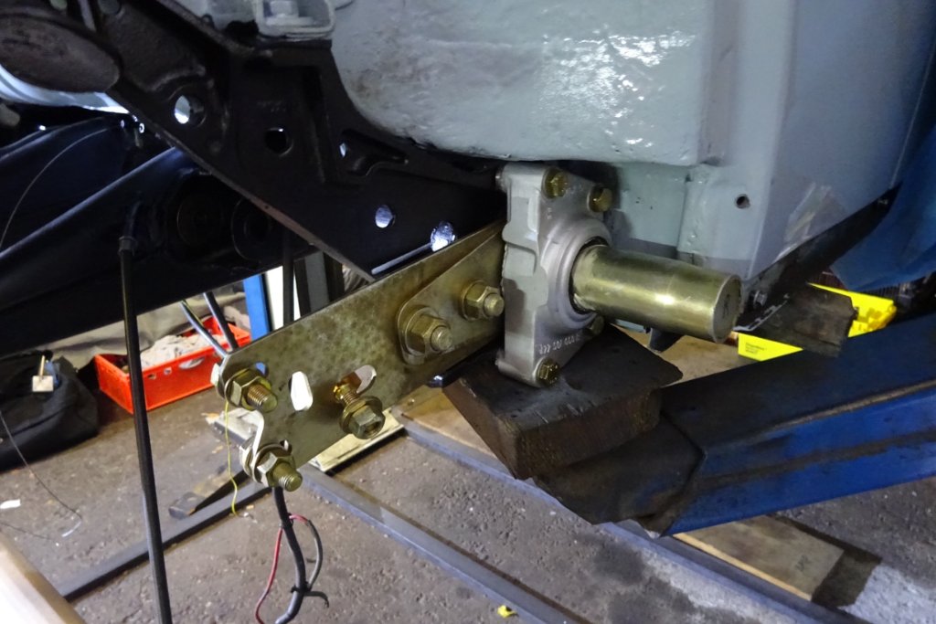

Gefunden....
- 944_HA_V3.jpg (158.18 KiB) 5608 mal betrachtet
- 944_HA_V2.jpg (107.09 KiB) 5608 mal betrachtet
- 944_HA_V1.jpg (108.53 KiB) 5608 mal betrachtet
Re: 1303 944 Hinterachse Drehstabdeckel Frage
Nun mein bisschen Halbwissen
Ich habe damals bei 1302 und 1303 Käfern
Öfters auf Porsche 944 Schwerter umgebaut
Dabei habe ich am Anfang die Porsche Drehstabdeckel
Benutze. Erste Versuche mit Cupsäge später peg Fräsmaschine
Damit diese schöner aussehen.Schrauben für Verstellung
Am Kopf abdrehen lassen ob 4 oder 2 Millimeter weiß
Ich nicht mehr genau. Später habe ich ein Imbus rein erodiert damit das ganze gut verstellbar ist.
Außen habe ich das Porsche Gummilager gelassen innen Käfer Gummi Teile montiert
Das hat immer funktioniert
Deshalb wundert mich das es bei dir nicht funktioniert
Wenn du die Drehstabdeckel mit integriertem Lager hast
Dann muss das Porsche Gummi auch abgebaut werden
so kam das Material vom Gerd Kummetat. Links etwa mittig im Karton die Distanzscheiben als Unterlage der Porsche Drehstabdeckel auf originalen Porsche Gummis. Ohne diese wird das Gummi zu sehr gedrückt und die Achse federt schlecht.
Grüße Andre
Grüße Andre
vielen Dank für eure Beiträge zu meinem Problem. Habe mit GWD und Knepper gesprochen. Da gibt es bzgl. Distanzen schon recht unterschiedliche Aussagen. Erklärt aber beides nicht mein Problem.
Habe jetzt auf Doppelschwerter umgebaut. Hatte inzwischen Angst , das etwas beim Einsetzen der ( originalen ) Schräglenkeraufnahmen schief gegangen ist. Habe auch dort nochmals alles überprüft. Hatte zum Einsetzen zwei Lehren an einer Automatikbodengruppe angefertigt . Diese werden am Drehstabrohr und an der Schräglenkeraufnahme verschraubt. Diese passen aber perfekt an beiden Bodengruppen. Kann also ausgeschlossen werden.
Werde nächsten Winter die Sache nochmals angehen.
@ Peter : Federstreben sind Neuteile von Rose Passion. Damit sollte auch das " abgebaute Drehstablager " kein Thema sein.
@ Andreas : Wir wollten uns ja evtl. mal treffen , sobald mein Käfer fertig ist. Dann können wir ja nochmals darüber reden.
Michael
