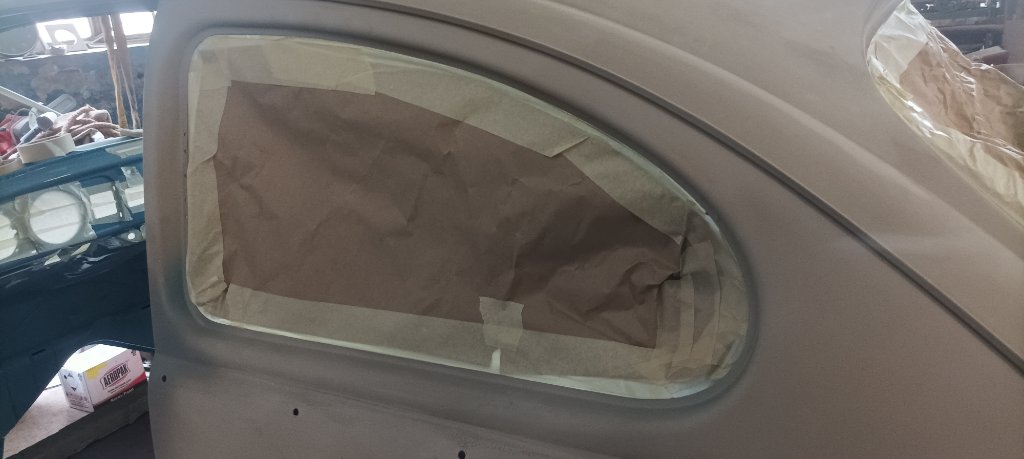

Während dér Schleifarbeiten...bis hin zum finalen lackieren. Einweihen der selbstgebauten Lackierkabine...

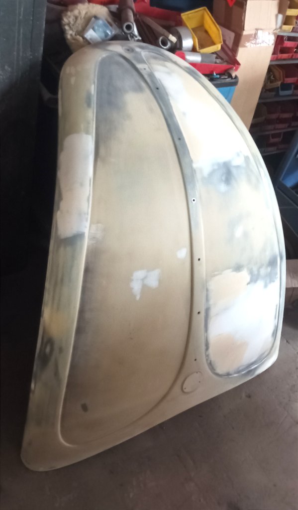

Das gleiche Spiel mit der Motorhaube. Füllern, schleifen, spachteln...ein wiederkehrender Vorgang, der irgendwann nur noch nervte...

Die vielen Arbeitsschritte bis hin zu lackieren...da ging echt ne Menge Zeit drauf...
Aber wenn man viel Geld sparen will bei der Lackierung und die räumlichen Möglichkeiten bestehen, man(n) auch noch mindestens drei weitere Projekte in der Pipeline hat...das ist Geld in fünfstelliger Höhe, dass man da an Ausgaben beim Lackierer letztlich sparen kann...wenn man viel Zeit hat...

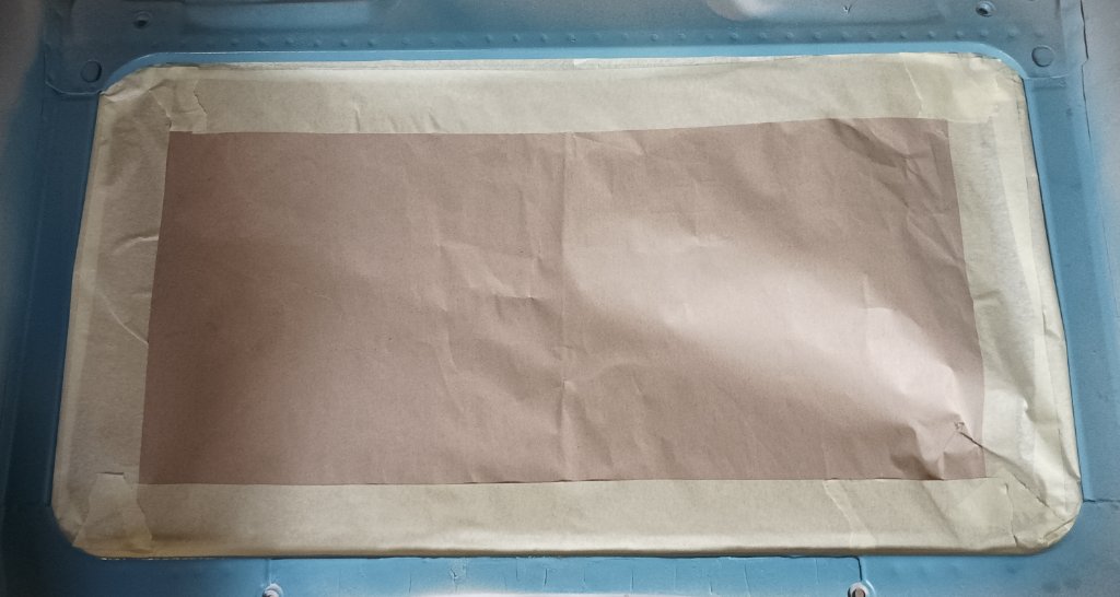

der unterbodenbereich kam als erstes dran. die karosse wird also aufgebockt, damit ich auch drunter komme.
also obenrum abkleben und damit vermeiden, dass alles aussen vollgenebelt wird.
