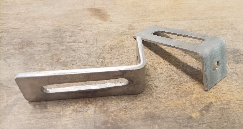

Ich musste noch Anbauteile für die unvollständige Vergaseranlage von Riechert bauen.
Der erste Haltewinkel war zu dünn, der zweite dann korrekt wie beim Original. Also Oberflächenschutz gab es noch eine gelbe Verzinkung.
- IMG_20250129_092231.jpg (190.05 KiB) 11032 mal betrachtet

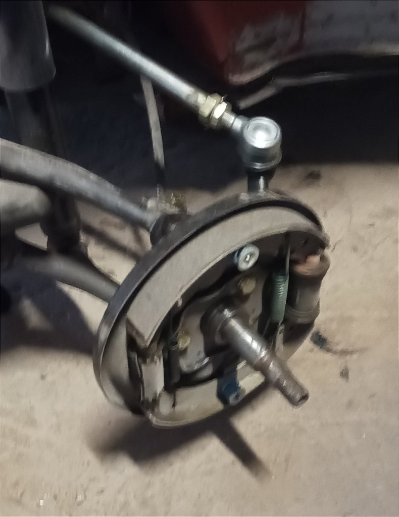

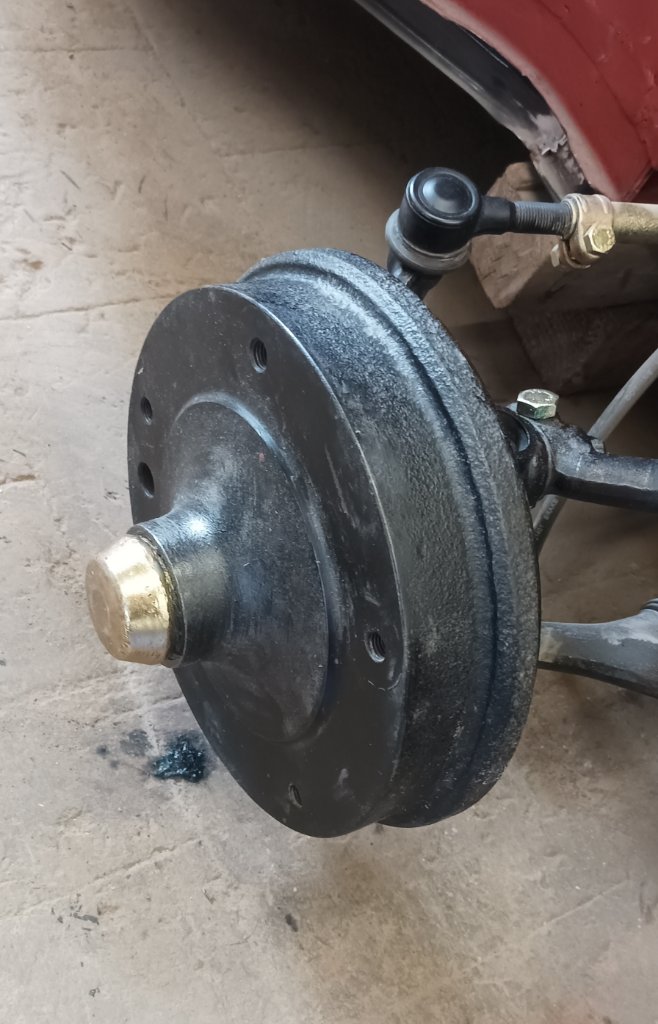

(bisserl unscharf!)
Wieder ein Sprung zurück zur Vorderachse. Neue Radbremszylinder, neue Leitungen, neue Beläge. Kein Risiko eingehen! Nach dem ausmessen der Bremstrommeln war klar; sie können wieder verbaut werden. Der Verschleiß hielt sich sehr in Grenzen, die Trommeln konnten noch nicht viel erlebt haben. Also strahlen und mit guter Grundierung und hitzebeständiger Farbe lackieren. Die Lager wurden komplett gereinigt, ebenfalls auf Verschleiß geprüft und konnten ebenfalls (nach einer Neufettung) wieder verbaut werden.
- IMG_20240913_155604.jpg (109.74 KiB) 11032 mal betrachtet

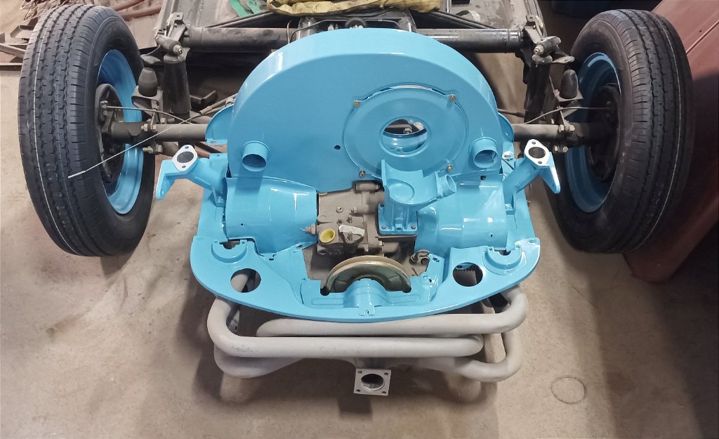

Hier mal der Motor mit der gepulverten Verblechung:
Die 4 in 1 Schlange passt ja nicht (nur für1300-1600er Motoren), habe ich nur fürs Bild drunter geschoben.

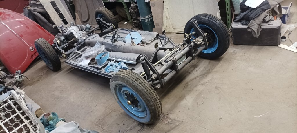

Re: 1965 er Käfer für den Sohnemann
Der fertige Reifensatz:
Der Sohnemann wollte unbedingt Weißwandreifen haben. Fragt nicht, warum, aber ich habe die Reserveradfelge schwarz anstatt blau pulvern lassen.

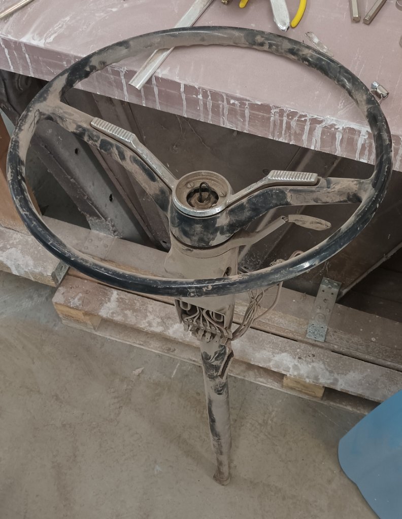

Im Lager lag noch eine Typ 3 Lenksäule und zwei dazu gehörende Lenkräder rum.
Das bessere Lenkrad wurde genommen und gereinigt.
Einen Hupenknopf plus die Mimik dahinter fand sich auch noch.
