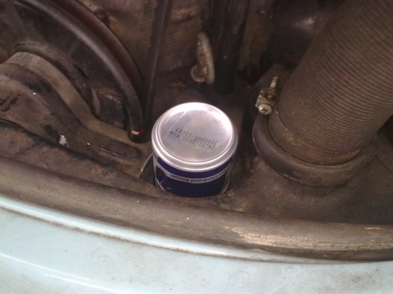

für alle die noch testen wollen: fürs unten aufstellen eignen sich red bull dosen hervorragend

hmmm... wie siehts mit der Befestigung aus?

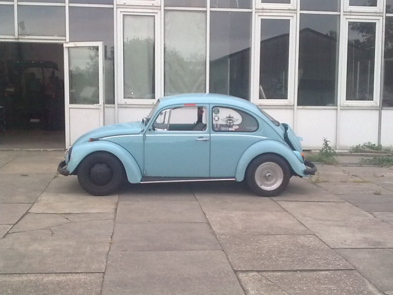

Ich glaub Tommy meint das hier...
Diese Haube:
Bild0095 [800x600].jpg (85.51 KiB) 11867 mal betrachtet
und mit dieser Redbull Dose:
Bild0076 [800x600].jpg (72.7 KiB) 11867 mal betrachtet
Das ist das Bauteil das dem legendären 41,1 PSer zu seiner Leistung verholfen hat.
...hat aber nicht wirklich mit deinem Fall zu tun.
BTT
Ich hab es seinerzeit ganz banal gelöst.
Zwei 3mm Blechstreifen, Löcher bohren und umbiegen. Man kann dann unten das Halteblech vom Haken vorsichtig verbiegen. funktioniert astrein.
