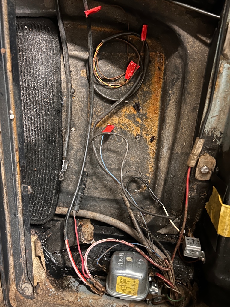

Re: Kabel vom Rückfahrschalter
Ich habe nur links und rechts im Motorraum Flachsteckverbinder mit Kabeln von den Rückleuchten, die alle voll belegt sind.
Nur im Fußraum am Regler hab ich Kabel übrig, passt aber farblich nicht mit meinem Schaltplan überein. Schaltplan ist ab 74‘ und ich hab BJ 71‘
Kann jemand auflösen?
die fliegenden Drähte gehen zur Servicedose im Motorraum und werden nicht in jedem Plan dargestellt.Xmil hat geschrieben: ↑Di 18. Mär 2025, 21:26 Ich habe nur links und rechts im Motorraum Flachsteckverbinder mit Kabeln von den Rückleuchten, die alle voll belegt sind.
