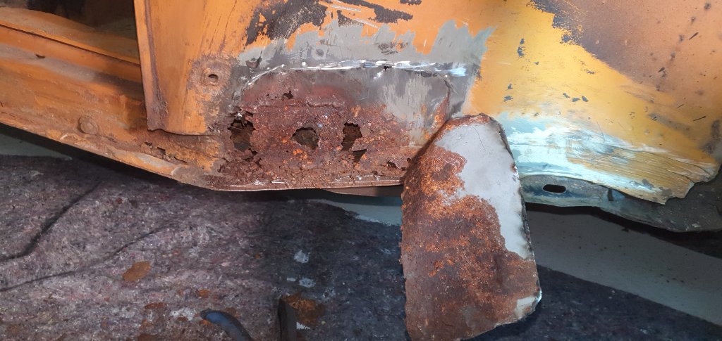

An den Radkästen beider Seiten habe ich unter einer schwarzen Masseschicht aufgeschweißte Bleche entdeckt und da schon Böses geahnt. (Bild 1)

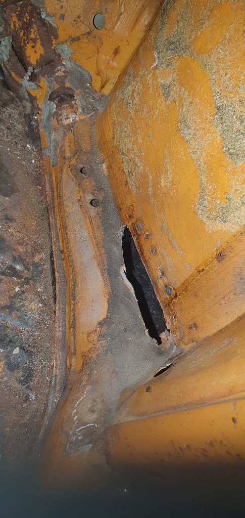

Auf der Beifahrerseite konnte man dann nach dem Entfernen des Bleches das Übel sehen. (Bilder 2; 3; 4)
Ich habe das befallene Blech entfernt und im Kanal und in Richtung Schweller kann man den Befall gut erkennen. Die Verbindung Heizungsschlauch nach oben und im Schweller oder Heizungskanal hat sich in Rost aufgelöst. Habe davon noch kein Bild im ganzen originalen Zustand entdeckt, um das Ausmaß hier richtig bewerten zu können.
Von innen sieht man das herausgeschnittene Teilstück. Da viel mir auch etwas Spachtelmasse auf. Nach dem "Freilegen" konnte ich Weiteres entdecken. Die Schweißnaht an dem Holm nach oben scheint auch nachträglich gesetzt. Die andere Seite werde ich nächstes WE bearbeiten, dort wird es ähnlich audssehen. Habe ein weiteres Bild von unten eingefügt. (Bilder 5; 6; 7)
An der Front sind links und rechts unten auch zwei Bereiche befallen. Ist das zu flicken oder sollte ich da besser ein komplettes Teil bestellen und einbauen lassen? (Bilder 8; 9; 10)
Wäre dankbar für ein Feedback.

@espresso: So ausführlich wie Du hatte ich es natürlich nicht beschrieben, danke für Deine Ergänzungen.
Tja, das wird wohl doch etwas mehr, sind aber alles käferübliche Stellen.
Wenn Du das vernünftig machen willst gehört m.M. nach eine neue Reserveradmulde dran, und ein oder zwei Heizkanäle. Denn wenn das vorne schon so aussieht ists hinten innen meist nicht besser...
Alles machbar, haben wir schon schlimmeres gerettet....allerdings für einen "Anfänger" (nicht böse gemeint!) sicherlich herausfordernd.
Du brauchst halt nun einen guten willigen Schweißer und das notwendige brauchbare Blechzeuchs...

Wenn Du mit Komplettteil den Vorderwagen meinst, die taugen leider nix.
Eigentlich scheint auch nur der Reserveradboden richtig durch zu sein, Frontteil kann man wohl retten.
Wolltest Du nicht eh schweißen lassen?
Dann am besten mal alles mit einem GUTEN Schweißer durchsprechen...

wie sieht es denn hinten aus (Endspitzen, Verstärkungsbleche im Radhaus, hinteres Ende der Schweller Richtung Radhaus)?
Vorne würde ich das Frontblech ausbohren, die Reserveradwanne tauschen und die Endspitzen im unteren Teil instandsetzen. Dann das originale Blech wieder einsetzen wenn es noch rettbar ist.
Ich vermute, dass die Schweller beide erneuert werden müssen. Dafür muss die Karosserie verstrebt werden.
Wenn es ordentlich werden soll sind 100 Stunden für die Blecharbeit nicht unrealistisch (ich spreche aus Erfahrung
Die Schweißnähte an der A-Säule sind original meiner Meinung nach.
