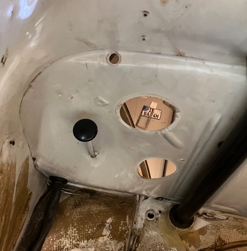

Hallo, ich habe einen 67iger Käfer (12/66) aus Schweden in dem mal eine Standheizung ab Werk verbaut war. Leider war diese beim Kauf nicht mehr drin.
Kann jemand anhand meiner Bilder sagen welche Standheizung da genau rein passt? Ich hab da absolut keinen Plan.
Käfer ist noch 6 Volt.

Das müsste die Eberspächer B2 sein.
Achtung: Die darf man gebraucht nicht einfach so einbauen, sondern die Brennkammer darf nachweislich nicht älter als 10 Jahre sein.
Außerdem sollte sie in den Schweden-Papieren eingetragen sein, sonst wird`s schwierig...

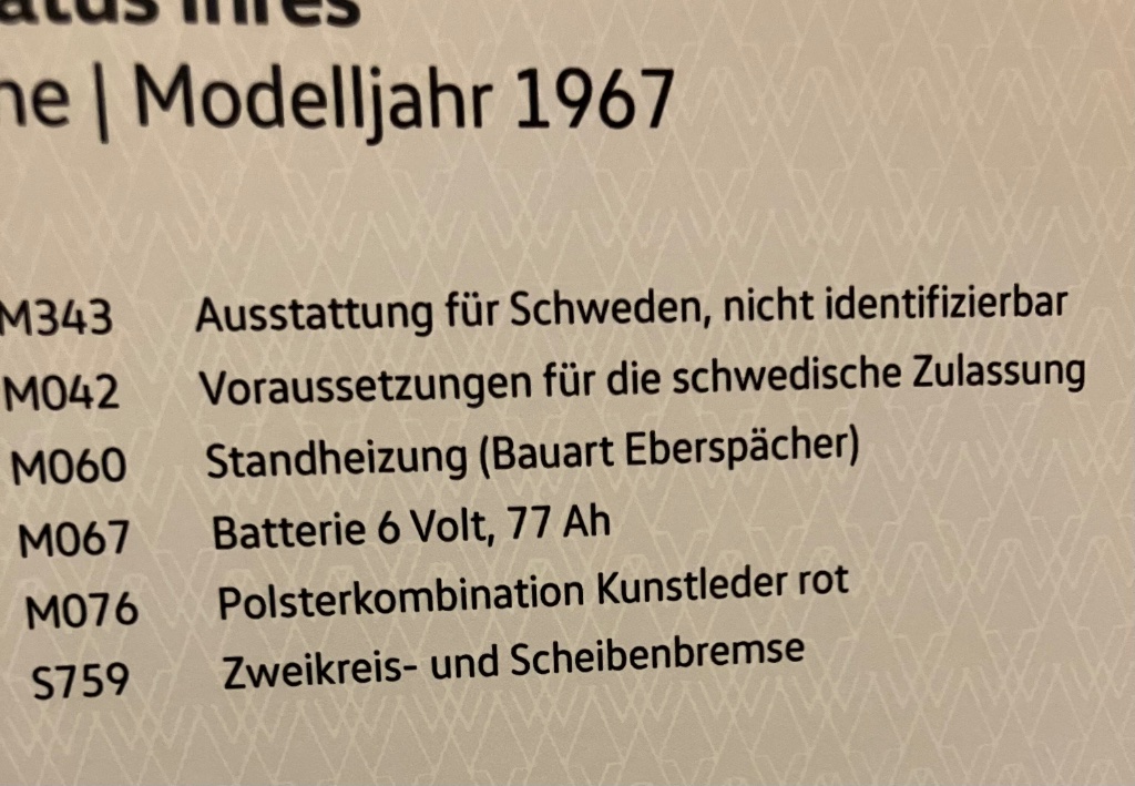

Danke Lothar und Jürgen.
In den Schwedenpapieren steht garnichts weiter drin.
Hab aber das VW Zertifikat. Da ist eine Ebersbacher gelistet. Nur ohne genauen Typ.

Ich habe noch nen ganze Kiste voll mit solchen Relikten!
Das die warme Luft innen angesaugt wird, habe ich bei B2 noch nie gesehen!
Irgendwo in Tarnkappenturbo Ast von mir kann man das sehen...ich habe sowas in meinem 58er!

Das die Heizung die Heizluft aus dem Innenraum nimmt, also im Umluftbetrieb arbeitet, sorgt für schnelleres Aufheizen und kürzere Laufzeiten. Kann man so machen, allerdings sollte der Ausströmer seine Luft möglichst weit weg von der Ansaugluftbohrung verteilen.
Was mir jetzt in diesem Zusammenhang schon ein paarmal aufgefallen ist, sind die „grandiosen“ VW Zertifikate
Wenn der Hersteller schon die Zusatzausstattung ab Werk nicht näher erläutern kann ist das sehr traurig.
Wenn ich z. B. bei Mercedes auf die dem Fahrzeug beiliegende Datenkarte schaue, dann ist da über Motor-, Getriebe-, Achsnummer, Fabrikate der Beleuchtungsteile, Innenausstattung, Farbe (inclusive Farbhersteller), Reifengröße und Fabrikat und vieles mehr alles eindeutig hinterlegt.
Für so ein „Zertifikat“ dann auch noch Geld zu verlangen ist unverschämt. Aber was will man auch von so einer Blitzbirnentruppe verlangen, die bei den Abgasnormen betrügen, keine Steuerketten hin bekommen die wenigstens 100.000km halten und vieles mehr

Achtung!!!
B2 gibt es in viiiiiiielen Aufführungen..manche haben nen "Vergaser", manche dann wieder nur ein wirren Düsensystem. Da muss dann die Pumpe zu passen...
