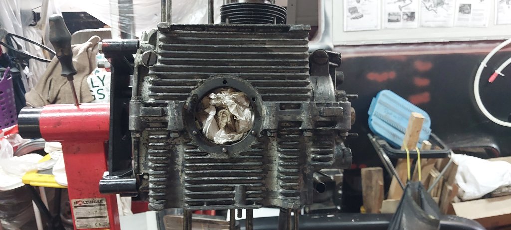

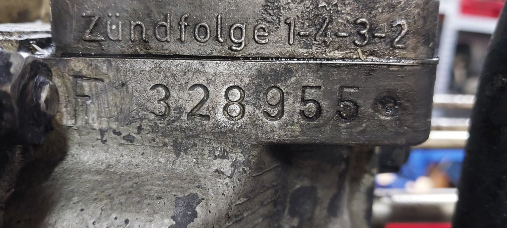

Hier schon mal die Angaben zum Gehäuse.
Bei näherem Hinsehen, fällt das nachträglich eingeschlagene F auf.
Vg Chris
Vg Chris

Re: F Motor Verdichtung Frage
Interessant.
Sieht nach einem übergestempeltem AD oder AB aus, die Legierung spricht ebenfalls dafür.
Oder war AS41 schon beim F in Verwendung ?
F3xx xxx wäre ca. BJ 1966, höchst mysteriös.
Also mal die Ölbohrungen und diverse andere Bauteile prüfen.
Vll. ist es ja dann doch eine gute Tuningbasis.

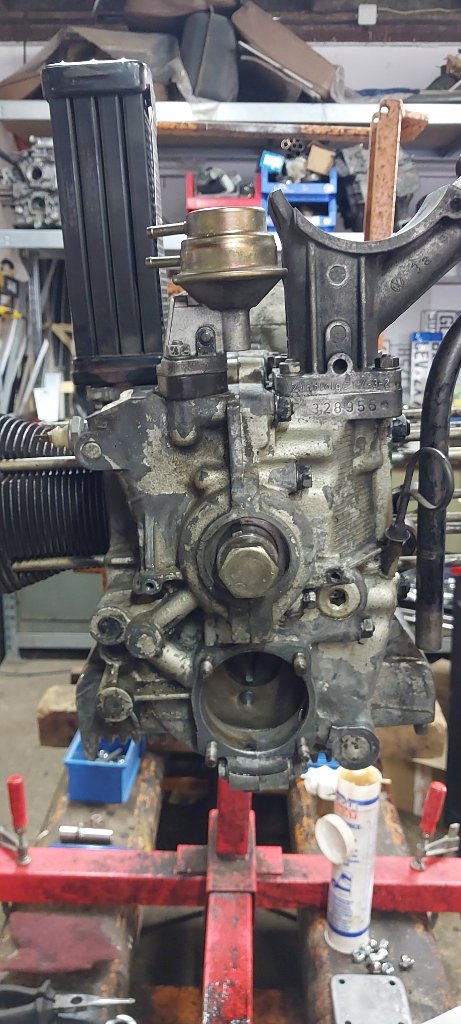

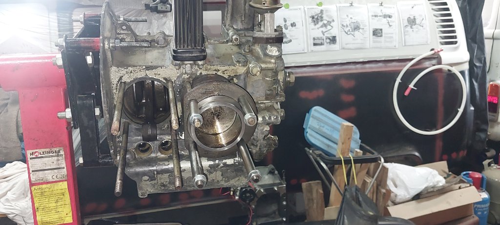

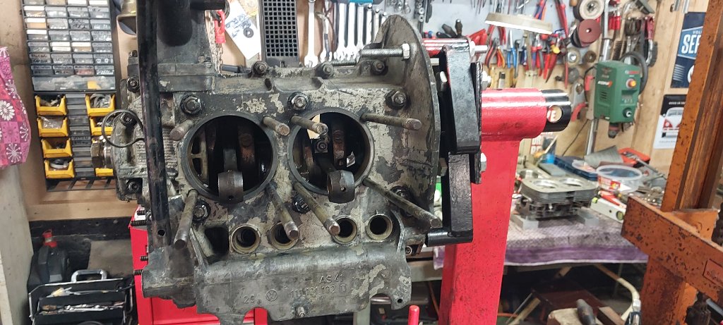

Das gute Stück nochmal von allen Seiten....
Falls jemand etwas erkennt bin ich für jeden Tipp dankbar!
Vg Chris
Das ist auf jeden Fall ein Gehäuse ab 8.69 wg. der großen Ölkanäle und natürlich weil es ein AS 41 ist.
Schon mal eine gute Basis.
Das F ist definiv nachträglich reingekloppt worden!
Außerdem sieht man rechts die Bohrung von einem Niet - Vege z.B. hat seine AT Motoren mit einem aufgenieteten Alustreifen auf der orig. Motornr. versehen.
Anhand der Rest-Nr. könnte man die orig. Nr. identifizieren: als AB Juni `71, als AD einige Wochen früher...
An dem F ist doch eindeutig ein D zu sehen!
