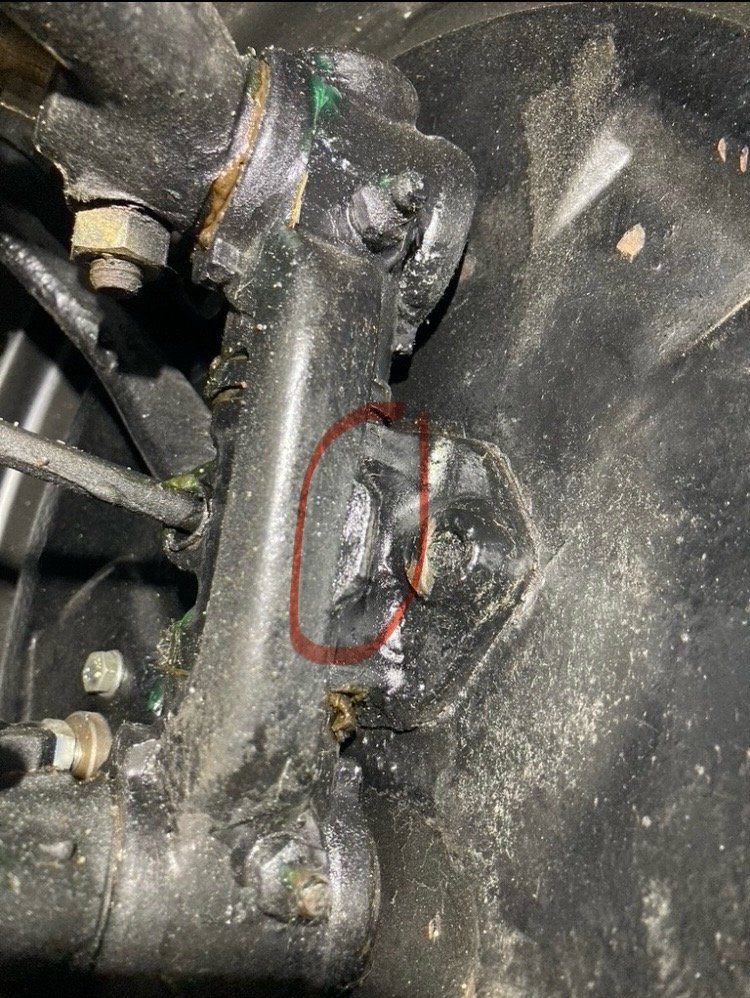

Ich habe meinen Ovali schon tiefergelegt und geprüft gekauft.
Wie oft wurde der Lenkeinschlag begrenzt für die Prüfung. Mich
nervt jedoch der Lenkeinschlag eines Überseetankers.
Gemäss Recherche habe ich gesehen das öfter mit einer längeren
Schraube am Achsschenkel begrenzt wird. Ist bei meinem nicht so
jedoch habe ich einen "Hubel" am Achsschenkellagerbügel.
Das wird dann wohl die Massnahme zur Reduzierung sein, oder? :confusion-scratchheadyellow:

Man kann diesen "Hubel" abschleifen (beeinträchtigt nicht die Festigkeit) und an der Bodenplatte, wo dann das Rad schleift, dort eine Aussparung in den Blechstreifen schneiden/flexen.
Der Wendekreis hatte mich auch genervt...
