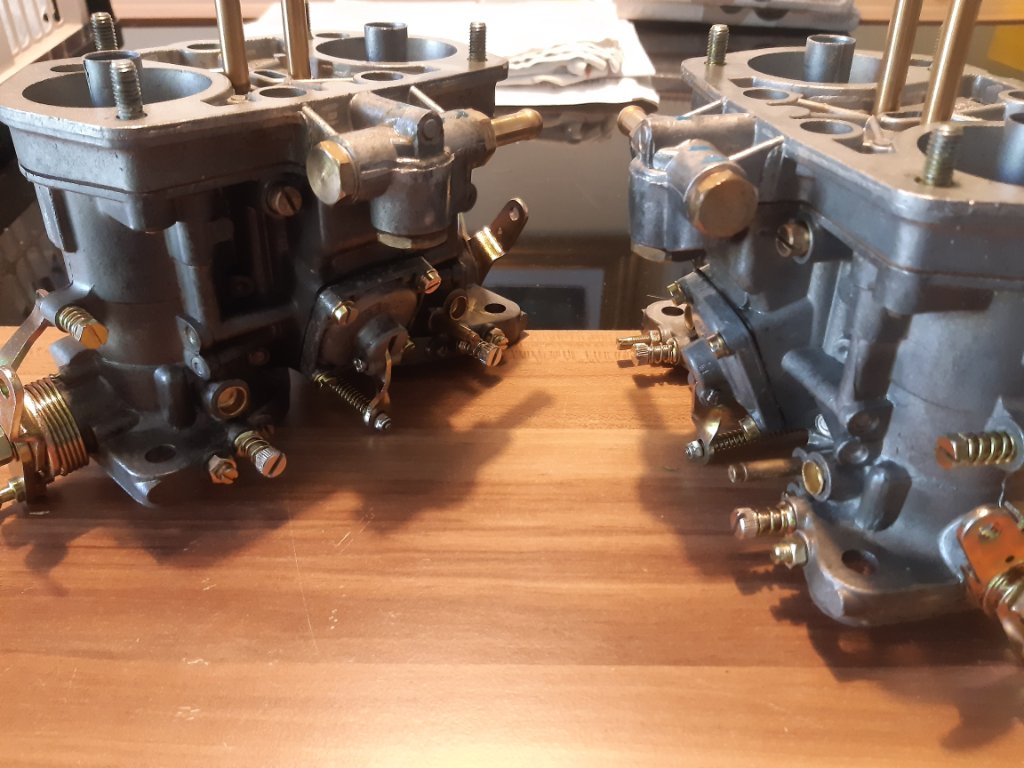

Weber 44 IDF Beschleunigermenge
Vielleicht hat einer von euch eine Idee bzw. dieses Problem auch schonmal gehabt.
Ich habe meine 44 IDF Vergaser überholt. (Spanische Weber) Mit Explosionszeichnung und Anleitung. Seitdem kann ich die Beschleunigermenge nicht mehr richtig einstellen.
Wenn ich 5 Gasstöße gebe komme ich minimal auf 1.1 ml Kraftstoff. Dann sind die Einstellmuttern aber auf letzter Rille auf der Pumpenstange.
Pumpenstange, Federn und die Feder unter der Membrane sind neu. Die Membrane an sich nicht. Ist von 2021.
Habt ihr noch eine Idee?
LG Ian

- 20240406_095756.jpg (201.37 KiB) 4481 mal betrachtet

Stellt man die Menge nicht auch über die Beschleunigerpumpendüse ein!?!?

So wie es jetzt eingestellt ist, ist die Pumpe schon in Ruhestellung weit betätigt und die Minimalmenge wird gefördert. Die Mutter muß weiter drauf, damit der Pumpenhebel zurück kommt.

Wenn ich die Mutter weiter drauf drehe, dann geht die Beschleunigerpumpenmenge gegen 2ml auf 5 Hübe.

Welche Einspritzmenge willst du denn erreichen ?
Hat die Menge vor der Überholung gepasst?
Eventuell etwas falsch zusammen gebaut ?

Ich Möchte erstmal auf 1ml pro 5 Habe kommen. Erreiche aber nur 1.1 bis 1.2 pro 5.
Habe verschiedene Explosionszeichnungen und andere vergaser angesehen. Ist alles richtig eingebaut.
Vorher hatte er die 1ml
LG Ian

Aber wenn die zu viel einspritzen und ich das nicht niedriger stellen kann wundert mich das schon...
LG Ian
