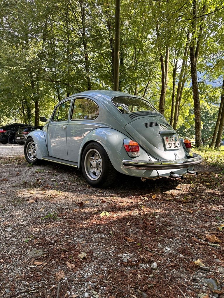

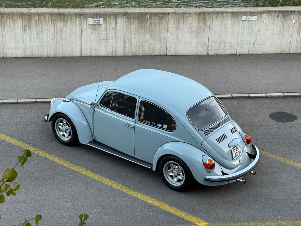

Nicht böse gemeint...aber ich bin durch ähnliche Themen durch mit meinem Auto, bis es am Ende nun gut fährt und nichts schleift.
Gekauft mit Serienachse und TAS drin mit einfacher Scheibenbremse.. und 5.5x15ET34 und 175/55/15.
Kotflügelkante rausgeflext :angry-nono:
Dann im Verlaufe von 10Jahren habe ich dann originale Kotis mit umgelegter Kante verbaut, gekürzte
VVA incl. TAS und Kerscher innenbelüftete Scheibenbremse.. 185/55/16 auf 6x16ET36 und 10mm Spurplatten
und irgendwann ging es dann mal..
"Finale" Lösung ist derzeit VVA in Serienbreite, originale Achsschenkel, Kerscher innenbelüftet, keine Spurplatten mehr und aktuell über den Winter Hackmesser in 6x15ET36 mit 195/65/15 und es steht nirgendwo an, es schleift nix etc.. ABER im Stand sieht er etwas hochbeinig aus, aber beim Fahren geht er optisch entsprechend runter..
Die Bilder mit den Hackmesser mit Schwarz sind für den Sommer (185/55/15 an der VA); kommen jetzt aber 195/60/15 runherum.. Die ganz silbernen Hackmesser haben rundherum 195/65/15
Winter 195/65/15
Winter 195/65/15
Winter 195/65/15
Winter 195/65/15
Sommer 185/55/15 & 205/55/15
