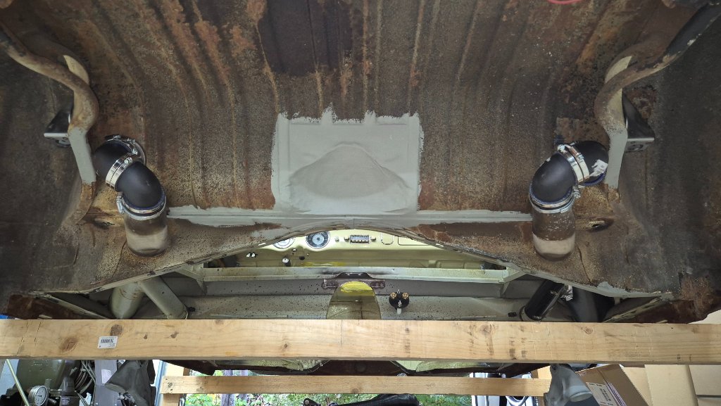

Guten Abend in die Runde, ich wärme das hier nochmal auf...
Ich habe mal alle Beiträge hier im Forum durchgelesen und anscheinend haben doch einige eine Standheizung unter der Rücksitzbank verbauen können?! BILDER bitte!?! 8-)
Ich möchte eine moderne Benzinheizung, vieleicht die Webasto Air Top 2000, unter dem Rücksitz verbauen. Am liebsten von dort an den Warmluftkanal anschließen und durch die orginal Heizungseintritte einen Schlauch, übers Getriebe zur Beifahrerseite legen. So müßte ich nix an der Karo schneiden und die Bodenplatte ist eh komplett umgebastelt, da kann ich dann auch noch die Löcher für Abgas und Benzin reinmachen.
Bevor ich eine bestelle möchte ich die Chancen ausloten sie dort auch wirklich unter zu bekommen.
Bitte meldet Euch mal zu dem Thema, auch wenn es nicht ging, warum nicht? Wo klemmt es?
Grüß Lars
halbug
Beiträge: 469
Karmann: 65er Kabrio
Re: Einbauort Standheizung
Beitrag von halbug »
alla gut, habs mir selber beantwortet. Ja es geht. Und funktioniert hervorragend, wird bullig warm und mit Warmluft bis zur Windschutzscheibe.
Allerding mit Eberspächer, da die zur Seite gedreht eingebaut werden kann.
