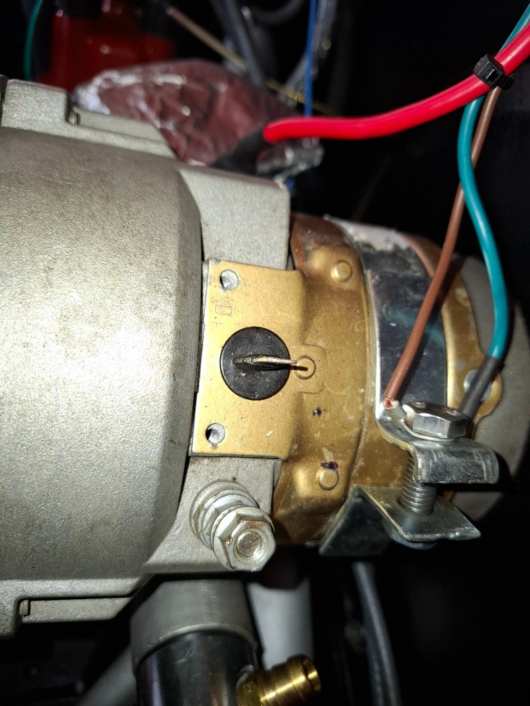

ich habe in mein Cabrio 1302 einen neuen 1600er Motor eingebaut. Vorher war ein 1200er drin, der aber nicht gelaufen ist.
Der 1600er hat eine Lichtmaschine mit eingebautem Regler (2 Anschlüsse Flachstecker D+ und ein 5er Stehbolzen, vermutlich DF).
Ich habe das dicke rote Kabel an D+ angeschlossen, das dünne grüne an den Stehbolzen. Regler ausgebaut, alle roten Kabel zusammengeschlosssen und DF und Klemme 61 zusammengeklemmt.
Grundsätzlich hat hat alles funktioniert. Ladekontrolle erlosch, Ladespannung 13,5V.
Allerdings war die Batterie am nächsten Tag leer. Über Nacht geladen, am übernächsten Tag wieder leer.
Jetzt hab ich nachgemessen und festgestellt, das, auch bei ausgeschalteter Zündung ständig 2,5A von der Batterie abfließen. Die Spur führt zur Lichtmaschine und die wird auch kuschelig warm.
Das macht mir Sorgen.
Was hab ich falsch gemacht?

Ich würde mal auf eine defekte Diode tippen. Daher der Rückstrom zum Generator.
Allerdings haben die Drehstromgeneratoren mit integriertem Regler nur einen Stehbolzen für das Ladekabel und eine Flachsteckzunge für den Regler. Bist Du sicher, das Du eine mit integriertem Regler montiert hast?

ich gehe davon aus. Zuerst habe ich den Regler nach Schaltplan angeschlossen. Dann war ständig die Ladekontrolle an und die Batterie wurde nicht geladen.
Kann die Diode dabei kaputt gegangen sein? Kann man die tauschen?

Nö...Dioden kaputt,Lima kaputt!

Dioden auf Durchgang prüfen geht doch ganz einfach mit dem Multimeter. Falls defekt einfach ablöten, Auspressen und neue Einpressdiode einpressen und verlöten. Gibt's doch für ganz kleines Geld fast an jeder Ecke.

Die sind in einem Aluminiumblech eingepresst. Da gab es früher mal das komplette Blech mit allen Dioden als Ersatzteil. Das ging schneller und einfacher.
Aber bei den Ersatzteilpreisen für so eine Lima würde ich das nicht machen. Eine neue Lima montieren und dann kannst Du die alte in Ruhe reparieren und an die Seite legen, wenn du möchtest.

Das ist abhängig vom Hersteller. Manche pressen sie ohne Vergussmasse für eine bessere Kühlung ein, manche jauchen sie ins Plastikbad.
Aber reparieren geht schon, das sind in aller Regel Universal Dioden. Mit einem simplen Bohrständer kann man die in den Kühlkörper pressen. Also einfach so aufgeben würde ich nicht.
Wobei mir die 2,5A relativ wenig vorkommen würden...das könnte auch auf die kleineren Erregerdioden statt der Leistungsdioden hindeuten. Die können auch simpelst gelötet sein.
