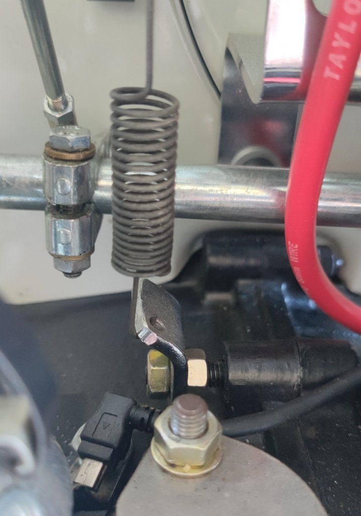

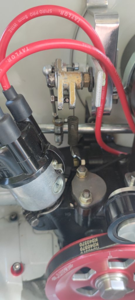

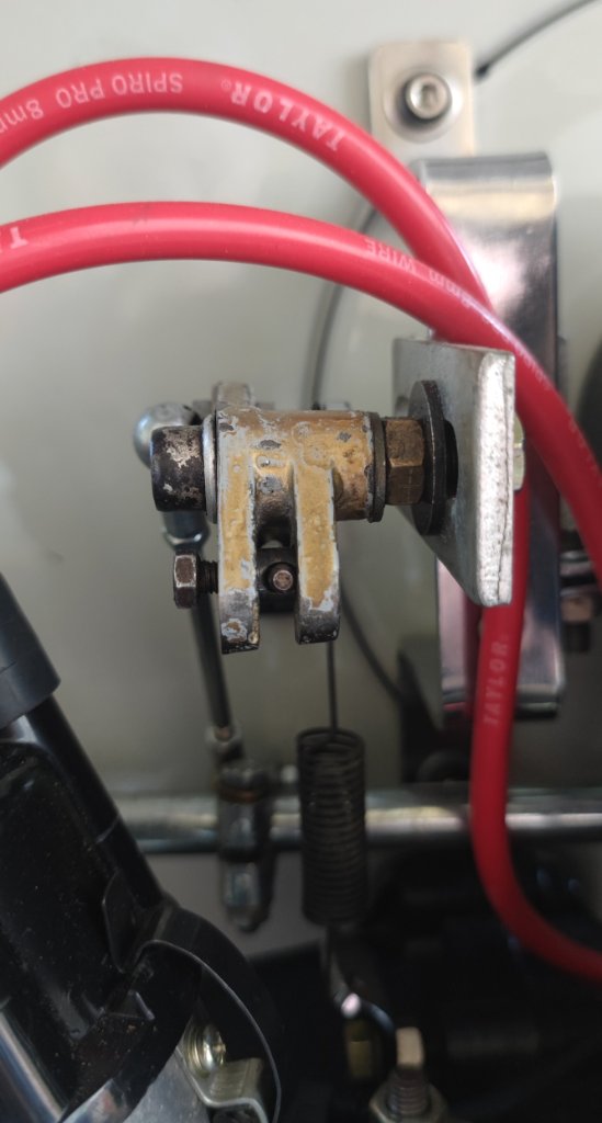

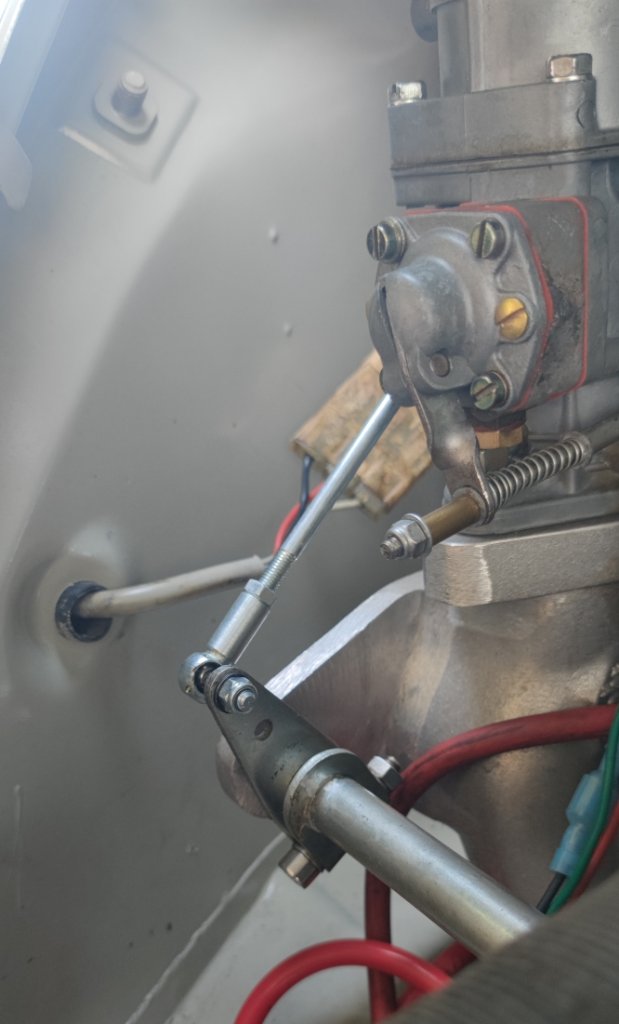

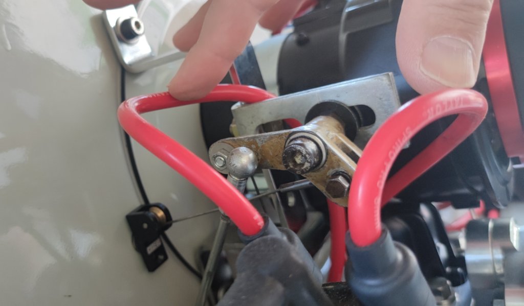

Re: *Gelöst quasi* Riechert Anlage 34PCI in den Griff kriegen ....
What?? Das macht überhaupt keinen Sinn.Hans Gurke hat geschrieben: ↑So 15. Sep 2024, 15:54 Hallo, das war auch die erste Idee von Mitre. Die hat 2-3 mm Spiel. Das hat sie aber auch noch, wenn der Motor läuft. Daran kann es also auch nicht liegen...
Was mich noch interessieren würde: sind deine Hebel an den Enden dieser Stange in Fahrtrichtung gesehen nach vorne oder hinten ausgerichtet? Du schriebst ja nämlich was von 30-50 Grad nach rechts von der Montageanleitung. Mitre hat mir jedoch immer wieder gesagt, dass die Hebel in Fahrtrichtung leicht nach vorne gekippt sein sollten.
Die Hebel zeigen bei mir nach hinten zur Heckklappe.
Der mittlere Hebel an der Stange, der muss nach vorne zum Gebläsekasten zeigen.
Sonst funktioniert doch die gesamte Umlenkung usw. nicht.
Ich lade mal eben ein paar Bilder hoch ... Moment
- IMG_20240908_123043.jpg (68.63 KiB) 9539 mal betrachtet
- IMG_20240908_123036.jpg (93.86 KiB) 9539 mal betrachtet
- IMG_20240908_122925.jpg (340.47 KiB) 9539 mal betrachtet
- IMG_20240908_123004.jpg (72.49 KiB) 9539 mal betrachtet
- IMG_20240908_122934.jpg (66.15 KiB) 9539 mal betrachtet
Danke für die Bilder!
Funktionieren tut es mit nach vorne gekippten Hebeln durchaus, es ändert sich lediglich die Verlaufskurve für die Gasannahme. Wahrscheinlich soll man auf Nummer sicher gehen, denn wenn die Hebel zu weit nach hinten gekippt sind, könnte man ja bei Vollgas den "Totpunkt" erreichen und das Gestänge hängt sich da auf. Das wäre natürlich äußerst ungünstig. In den weiteren Bildern Montageanleitung sind die Hebel auch immer minimal nach vorne gekippt, hat also der originale Riechert schon so vorgesehen.
Ich hatte aber beide Varianten schon, einen Unterschied merkt man da nicht wirklich.
@mrcs
Deine Gehäuseschraube, an der Du die Rückzugfeder befestigt hast, ist lose! Die Mutter sollte schon fest am Gehäuse sein.
