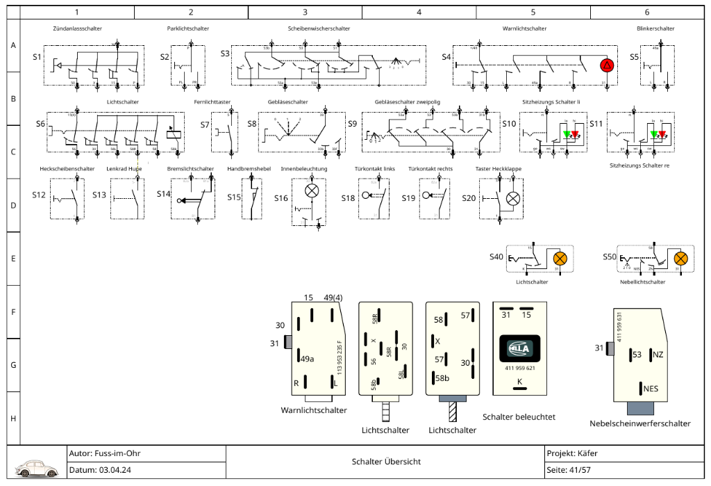

Tolle Idee - aber ich versteh nicht wie das mit dem Download funktionieren soll?
Finde nur die Elemente, aber keinen Plan?

normalerweise solltest du im Downloadordner drei Ordner sehen (Bild)
Onlineordner
Onlineordner
Im Ordner Vorlagen ist der Schaltplan als pdf und im QElectroTech-Format.
Die beiden anderen Ordner sind zum einen Käfertypische Schaltzeichen plus was ich noch benötige und die schematische Darstellung.
Die Schaltzeichen und Schema herunterladen und in einen gemeinsamen Ordner speichern und QElectroTech in den Einstellungen entsprechend verweisen (Beispielbild).
Verweis innerhalb von QElectroTech
Ab jetzt sollten bei einem Programmstart die neuenSchaltzeichen im QElectroTech auftauchen. Sollten Schaltzeichen im laufendem Programm geändert oder neu erstellt worden sein muss nur die Benutzersammlung neu geladen werden (Rechtsklick auf Benutzersammlung (Bild)
