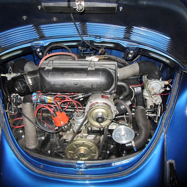

Wie hatte Oettinger das seinerzeit eigentlich mit der Ölkühlung bei so einem TSV2000 gelöst?
Fakt ist dass mein Cabrio ab Werk als Zusatzausstattung ein geschlitzes Frontblech hatte...

und dahinter war ein Ölkühler.
Über einen 2. Keilriemen wurde eine separate Ölpumpe neben der Lima angetrieben - alles etwas aufwändiger...

Bild dazu:

Danke, ich hab solche Motoren vor Jahrzehnten auch mal live gesehen, aufgeräumt ist anders, aber gut.
Sicherlich damals auf dem Stand der Technik...heute macht man das mit der Ölpumpe anders...viele haben auf Weber oder ähnliche Vergaser umgerüstet usw.
Sind heute Raritäten...

Heute könnte es so aussehen ;)

Obwohl die Zusatzölpumpe optisch irgendwie dazugehört. Ohne ist es fast ein beliebiger Zweivergasermotor und kein oettinger mehr.
