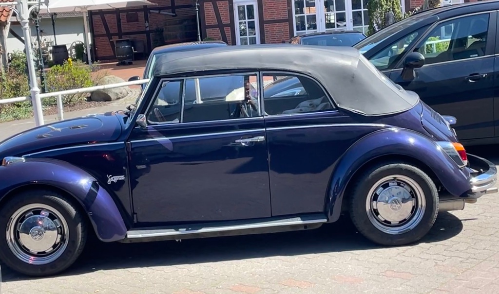

Hallo, ich habe mich nun entschieden, es selber zu machen.
Die Firma KHM habe ich mir angesehen und ich würde dort auch bestellen. Was habt ihr genommen, original Material oder Sonnenland? Und hat jemand das dunkel blau, bleibt das eine Weile so oder bleicht das schnell aus?
Jetzt hab ich schwarz, könnte aber auch blau werden!
Grüße Bert

Servus Bert,
Bei mir wurde es das Original in Kunststoff, hält immer noch.
Ist sogar inzwischen 33 Jahre alt, damals haben wir gedacht, es hält nur 10 Jahre.
Zusätzlich ist aber auch zu erwähnen, daß das Auto - sofern nicht unterwegs - in der Garage parkt.
Stoff (Sonnenland) ist andererseits auch schön und sicher Geschmackssache.
Was mir aber am jetzigen Bild auffällt, die Unterfütterung, die die Kontur runder macht, ist eher dürftig. Das sollte jetzt vll. optimiert werden.
