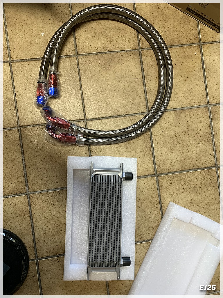

Das hatte ich hier schon mal ausgerechnet/bzw. mit meinen Berechnungen ergänzt. Ich glaube aufgrund der unterschiedlichen Setups kann man das nur schwer pauschal machen.WestiT3_1986 hat geschrieben:So, nachdem ich gestern meinem "neuen" EJ25 die ersten Töne entlocken konnte- (beim ersten Schlüsseldreh sofort sauber angesprungen) - hier noch eine kleine Ergänzung zu den Ölfüllmengen:
LMB hatte ja die folgenden Angaben gemacht:Daran habe ich mich gehalten- da ich aber einen zusätzlichen 13-reihigen Ölkühler verbaut habe, muss ich natürlich auch für das Füllvolumen des Ölkühlers und der Leitungen eine Ölmenge berücksichtigen:Wir empfehlen fuer unsere Oelwannen, nach erneuten Befuellversuchen, eine Fuellmenge von 3,75 Litern. Folgende Vorgehensweise ist daher ratsam: Erstbefuellung mit 2,75 Litern. Anschliessend sollte man am Oelmessstab eine entsprechende Markierung fuer Oelstand "MIN" anbringen.
Dazu habe ich das für die beiden Leitungen ausgerechnet und den Ölkühler ausgelitert:
- Leitungen je ca. 118cm lang- Gesamtfüllmenge je Leitung ca. 200ml- Gesamt 400ml
- Ölkühler - 250ml
Damit ergibt sich in der Kombination eine Gesamtfüllmenge von min. 3,4 l und max. 4,4l
Nur so als kleine Ergänzung...
