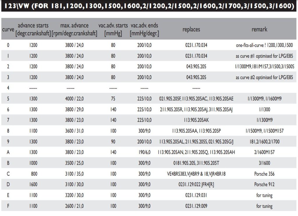

da ich die 123 erfolgreich eingebaut habe, meint ein Bekannter, ich kann dessen 123 auch montieren. So schnell wird man zum Fachmann.
Leider ist sein Motor nicht original und ich finde die passende Zündkurve nicht. Der Hersteller der Zündung hat mich abgewimmelt und an den Hersteller des Motors verwiesen. Hier also die Eckdaten des Motors bzw. des Käfers:

Kann mir zur Zündkurve jemand eine Empfehlung geben. Eilt etwas, weil ich am Dienstag loslegen darf. Vielen Dank im Voraus.

Ich würde die nehmen, die in dem Heft als Racing gekennzeichnet sind. Es gibt auch die Kurven, die dem alten fliehkraftgesteuertem Verteiler (009) entsprechen. Die sind auch gut geeignet. Feintuning geht dann über einen etwas früheren Grundzündzeitpunkt. Unterdruckverstellung sollte da nicht möglich sein, weil kein Anschluß vorhanden ist.

Hi Bernd,
ja, eine Unterdruckverstellung hat der Motor wegen der Doppelvergaser nicht. Eine einzige Kurve "Racing" gibt es leider nicht, in der Tabelle von 123Ignition werden verschiedene Möglichkeiten dargestellt:
Das ist mein Problem. Bei meinem Motor habe ich Kurve Nr. 9 genommen, bei dem Riechert-Motor könnte ich auch Nr. 9 oder eben E bzw. F wählen. Da ich mit den angegebenen Zahlen nichts anfangen kann, bin ich etwas ratlos.

Nimm F und gut....Stell 10Grad statisch ein und nächste Baustelle!

Danke, so mach ich das. Was bedeutet statisch? Ich hätte halt den Motor warm laufen lassen und dann die Zündung mittels Pistole eingestellt. Unterdruck abziehen geht ja eh nicht.
Re: Montage 123Ignition
Genau so! Die Drehzahl muss aber unter der Drehzahl liegen, bei der die Verstellung anfängt. In diesem fall also 1100 1/min
