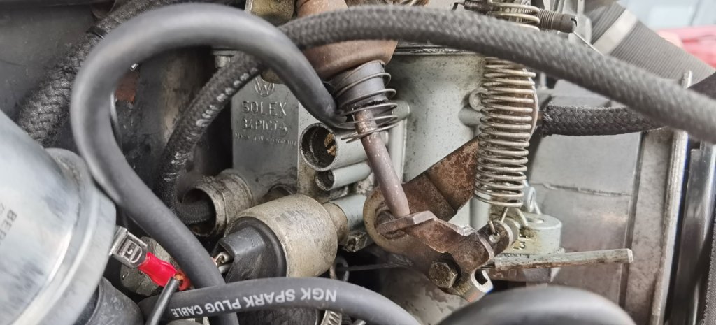

Jetzt hatte ich mal versucht, bei den bekannten Händlern die Teile zu finden. Für meinen PICT-4 Vergaser sehen die Dichtsätze der Händler alle etwas anders aus. Beispiele:

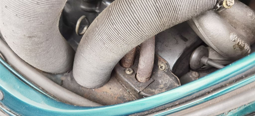

Schlimmer wird es bei dem Endtopf von CSP. Die angebotenen Varianten sehen komplett anders als mein Endtopf aus. Bei meinem gehen links und rechts außen nach vorne zwei kurze Rohrstücke, vermutlich zum Wärmetauscher. Das passt mit den angebotenen Töpfen überein. Aber zusätzlich gehen links und rechts neben diesen Rohrstücken je ein dünneres Rohr und ziemlich langes nach oben, da ist bei CSP nur eines auf der linken Seite. Weiterhin gehen bei meinem Topf von der Oberseite links und rechts sehr kurze und dicke Rohrstücke ab. Etwa an diesen Stellen sind beim CSP-Edelstahltopf auch zwei dicke, aber viel längere Rohre angeschweißt. Hier der Vergleich:

Mach mal nen Bild vom Motorraum.Vielleicht hast du ne doppelte Vorwärmung.

Der Auspuff ist übrigens von Leistritz, Nr. 761.0799, hab da gerade eine Metallplatte entdeckt. Hier die Bilder vom Motorraum linke und rechte Seite, Bilder vom Vergaser hab ich auch gleich gemacht:

Ja, das ist das System mit doppelter Vorwärmung.
Dann brauchst Du ein Ansaugrohr mit einfacher Vorwärmung, wenn Du die üblichen (Sport)Auspuffs fahren willst.
Bei gebrauchtem Ansaugrohr mit einfacher Vorwärmung darauf achten, dass die Vorwärmung frei ist....

Die Dichtsätze sind meistens für alle Varianten vom 34 PICT..... gedacht.
Ich würde ihn erst einmal abbauen und ein Auge auf das Beschleunigerpumpengestänge werfen. Da ist häufig ein Langloch und das verzögert die Funktion der Beschleunigerpumpe. Und kaufen würde ich so etwas bei den einschlägigen Vergaserspezialisten. Da gibt es auch diese Gestänge.
z. B. https://www.vergaserwelt.de/
Du hast einen 34 PICT mit großer Beschleunigerpumpenmembrane also 34 PICT /4 Außerdem sind die Blechlaschen an der Deckelschrauben wichtig, weil da die jeweilige Version festgehalten wird.

Da muss ich reingrätschen...PICT 4 ist ein anderer Dichtsatz!
Ist es denn ein 34 PICT 4?
Ich wüsste nicht,das ich schon mal doppelte Vorwärmung bei 34er Vergaser gesehen hätte!?!?!

Ja, ist definitiv ein 34 PICT-4 - erkennbar an dem großen Deckel der Besch.pumpe, dem Schließdämpfer und dem Schlauch unten an der Schwimmerkammer.
doppelte Vorwärmung hatten sowohl der 1,3 L als auch der 1,6 L ab 8.73 - wurde später aber gern gewechselt: Auspuff teuer, Saugrohr zu usw.

Es ist tatsächlich ein 34 PICT-4 Vergaser, siehe Bild.

Guenther-Nbg hat geschrieben: ↑Do 23. Nov 2023, 15:06 Das Ansaugrohr ist doch das Teil vom Vergaser zu den beiden Zylinderseiten. Ich weiß nicht, was da montiert ist, ist glaube ich nicht original,
Doch ist original. Du hast auf jeder Seite 2 "Röhrchen" der Vorwärmung und dementsprechend am Auspuff je 2 Löcher.
Leider gibt es hierfür keine anderen Auspuffanlagen - wenn man das will, muss man umrüsten...
