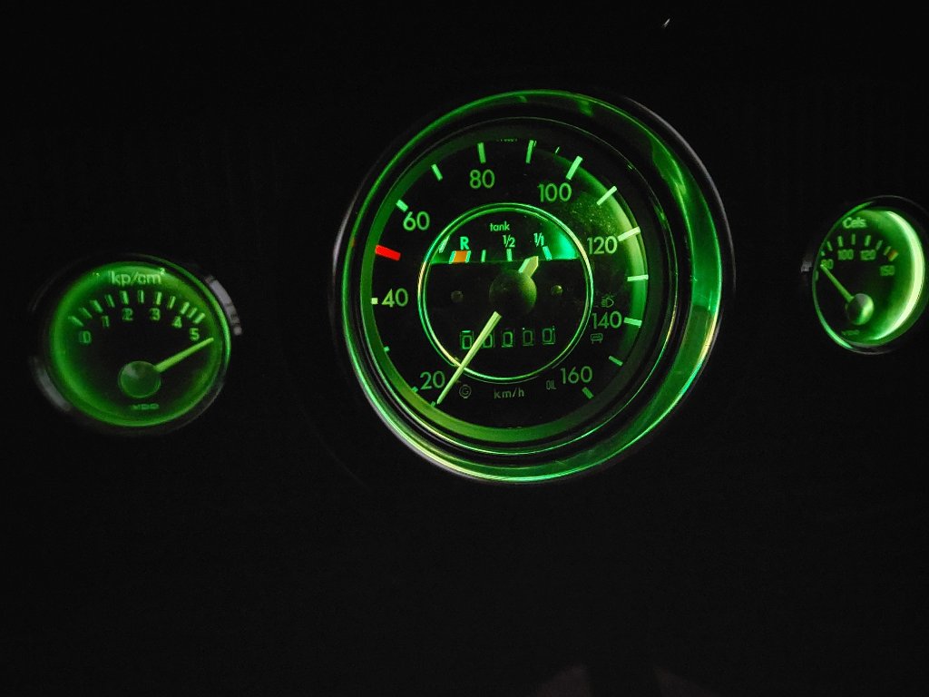

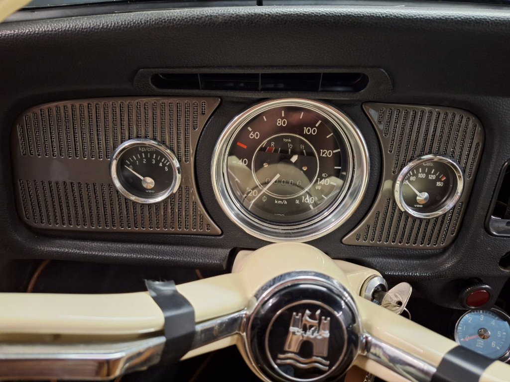

Die Zusatzinstrumente habe ich links und rechts vom Tacho eingesetzt. Die einzelnen Streben der Ziergitter habe ich vor dem Lackieren in Wagenfarbe einzeln gesägt, und ich finde, es sieht stimmig aus. Das glänzende Material hinter dem Ziergitter ist ein Geflecht aus Edelstahl.

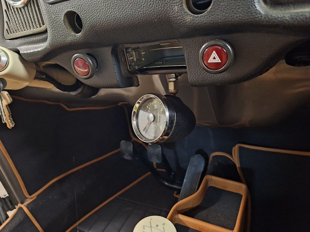

Der Drehzahlmesser ist ein sog. "VDO-Ei" aus einem Volvo und "hängt" unter dem Armaturenbrett. Für die Befestigung habe ich während der Karosseriearbeiten eine passende, quadratische Mutter unter das Armaturenbrett geschweißt, dort den DZM eingeschraubt und mit einer extradünnen Mutter gekontert. Die Kabel werden bei dem Ei durch das hohle Gewindestück geführt, und deshalb habe ich zuvor an dieser Stelle für die Kabeldurchführung ein Loch ins Armaturenbrett gebohrt . Die Kabel kommen dann unter dem Aschenbechergehäuse heraus und sind dort verdrahtet.
