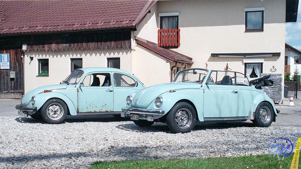

Hier Mal ein Foto von meinem mit 50er Tafel Federn und 3 Punkt Federbeinen
Ich würde ihn jetzt nicht als sonderlich tief bezeichnen - eher normal wie es eigentlich Sein sollte..
Nur wenn ich Mal einen originalen im Vergleich sehe - gestern erst wieder ein 1303 Cabrio - sieht man wie viel Platz Original vorne zwischen Reifenoberkante und Kotflügelkante ist....
Aber bei manchen Bildern von tiefergelegten 1303 Frage ich mich schon wie das geht - meiner hatte mit der o.g. Tieferlegung nur noch einen Restfederweg von wenigen Millimetern..... Unmögliches Gehopple auf den Anschlagpuffern.... Erst mit dem gekürzten Puffern ist jetzt halbwegs wieder Fahrkomfort durch Restfederweg vorhanden.
Wenn ich es nochmal machen würde dann nur mit gekürzten Federbeinen ist noch besser - gleich mit Gewindefederbeinen von Kerscher.
Die sind echt überraschend günstig - wenn man alles vergleicht Inclusive kürzen der Federbeine dann ist das nur minimal teuer aber dann halt auch wirklich die technisch saubere Lösung und man ist flexibel in der Höhe

- Screenshot_20230716-112358-699.png (1.18 MiB) 3044 mal betrachtet
