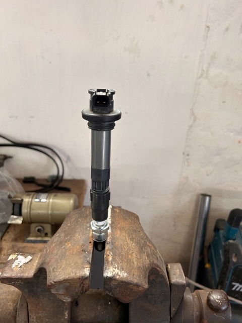

Poloeins hat geschrieben: ↑Mo 17. Jul 2023, 13:33 Hallo Bert,
Die Zündspulen steckt bis zum 6-Kant auf der Kerze.
Passen aber nur bei sehr ausgewählten Saugrohren vom Platz her.
Die Belegung habe ich nicht im Kopf.Was ich aber aus dem Kopf weiss, ist, das sie auf keinen Fall die selbe Belegung haben wie die Doppelzündspule. Das hat mich schon mal aufgeregt:D
Wenn das jetzt noch nicht läuft, dann solltest du auf jeden Fall die Doppelzündspule nehmen und alles im Batch laufen lassen!
Es sind keine 6 Wochen mehr und als Erstlingstäter tut ihr gut dadran, viel Zeit für Fehlersuche einzuplanen!

Wir haben beide Optionen! Blockzündspule und Einzelzündspulen, mal sehen was einfacher wird, im Moment ist die Blockzündspule verbaut.

Sind das die Golf Spulen ?
Hast Du bitte mal eine Teilenummer?
Es werden ja gern Audi R8 Stabspulen genommen, aber ich weis nicht ob die Belegung gleich ist
Micha

Nein, sind es nicht!

Moin. Nur ne frage in den Raum... Wozu die stabzündapulen? Ich sehe da keinen einzigen Vorteil.
Es mal gemacht zu haben verstehe ich wiederum schon.
Ansonsten viel Spaß beim basteln mit Sohnemann auch wenn der jetzt von käfer auf Biene gewechselt ist.
Beiträge: 16922
Re: Challenger in 150 Tagen zum Einspritzer
Keine Zündkabel sind schon ein Grund...aber ich sehe bei passiven Zündspulen nicht so den Sinn...finde das schon wichtig das der Treiber in der Spule sitzt.
Nimm das Ding vom Golf...die Belegung davon ist leicht rauszufinden und Stecker sind normale Handelsware!
Unnötige Komplikationen einfach einfach umschiffen...
Zündkabel anfertigen mit mindestens 10kOhm wird schon aufregend genug!
Stabzündspulen kosten nen Satz mit Steckern fürn Kabelbaum auch sicherlich 50Eu/Stk...und es geht NUR bei 16er Schlüsselweite. ABER es gibt keine M14 Kerzen mit Kurzgewinde und 16SW...also wird das eh keine Option sein!
Deswegen nutze ich ja die räudigen Adapterauf die M10er Kerzen!

mymedusa hat geschrieben: ↑Di 18. Jul 2023, 06:24 Moin. Nur ne frage in den Raum... Wozu die stabzündapulen? Ich sehe da keinen einzigen Vorteil.
Gibt es keinen wirklichen Grund. Es erschien mir sicherer mit den Stabzündspulen (bewusst passiv) um Fehler beim Anschließen zu vermeiden und bei der Zündfolge ganz sicher zu gehen. Es ist nur eine Option.

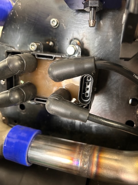

Beiträge: 16922
Die Spule ist einfach:
https://www.autodoc.de/bosch/757956
Kostet 35Eu und ein Problem weniger.
Kommt nen normaler Stecker für die Zündspulen von VW dran...gibts bei Hella und VW...
Belegung:
PIN 1 : Signal EMU für Zylinder 1&3
PIN 2 : 12V vom Zündspulenrelais/Sicherung
PIN 3 : Signal EMU für Zylinder 2&4
PIN 4 : Masse direkt am Motorblock
Dann ist Thema Zündung erledigt!
Viel Erfolg!
