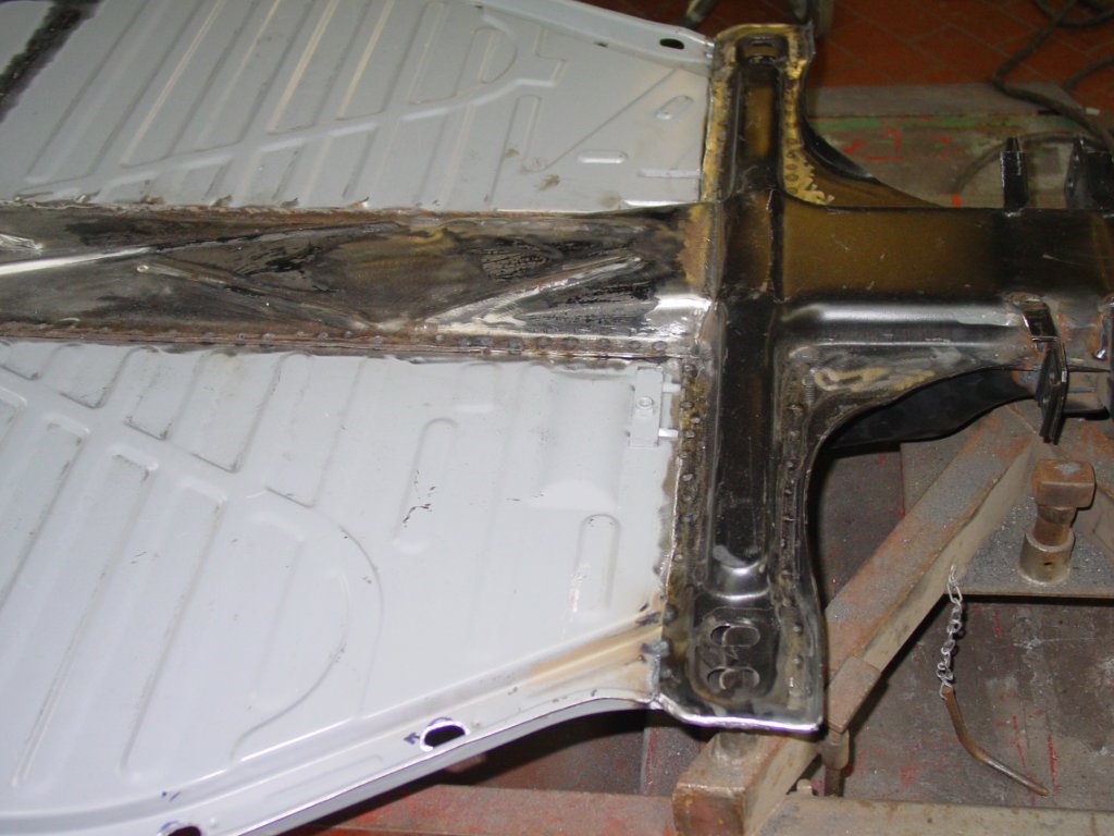

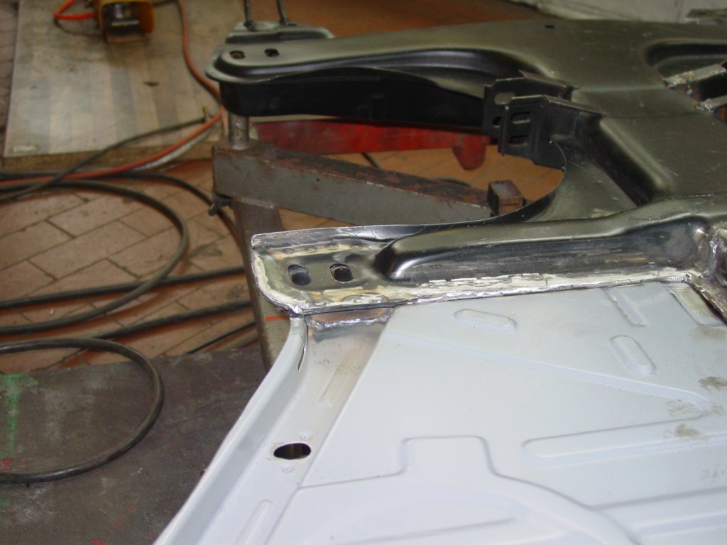

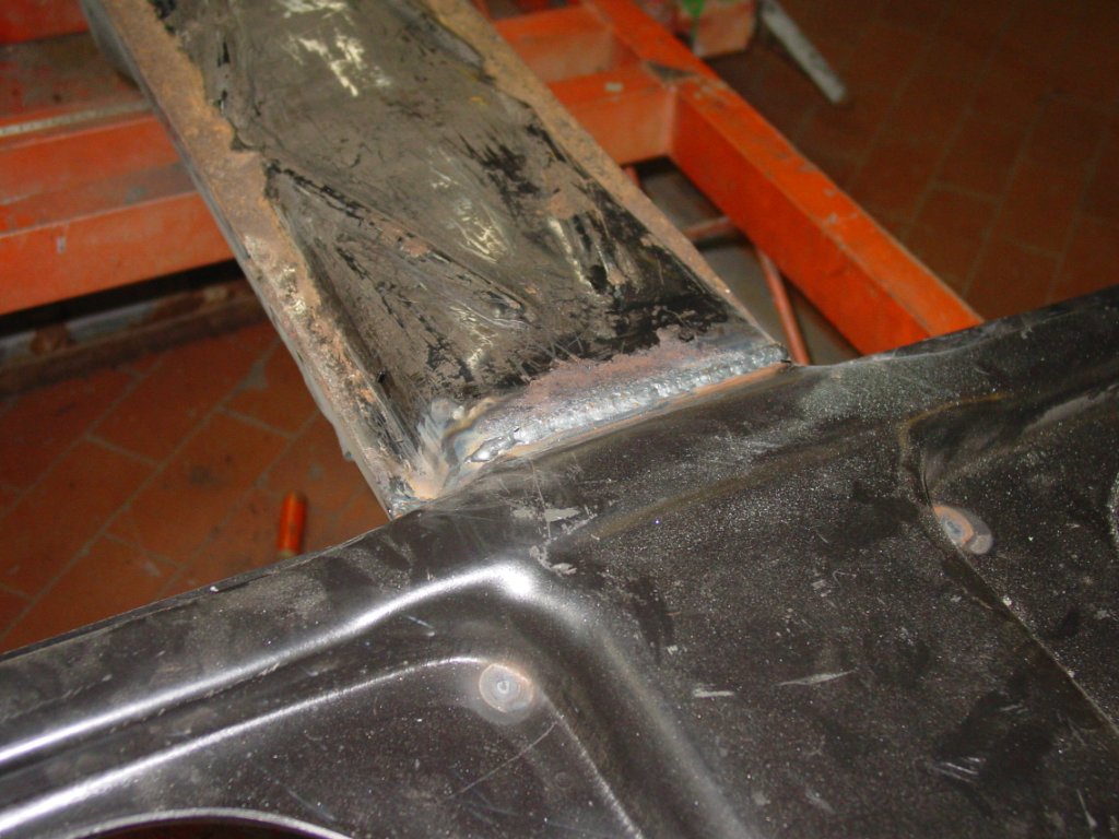

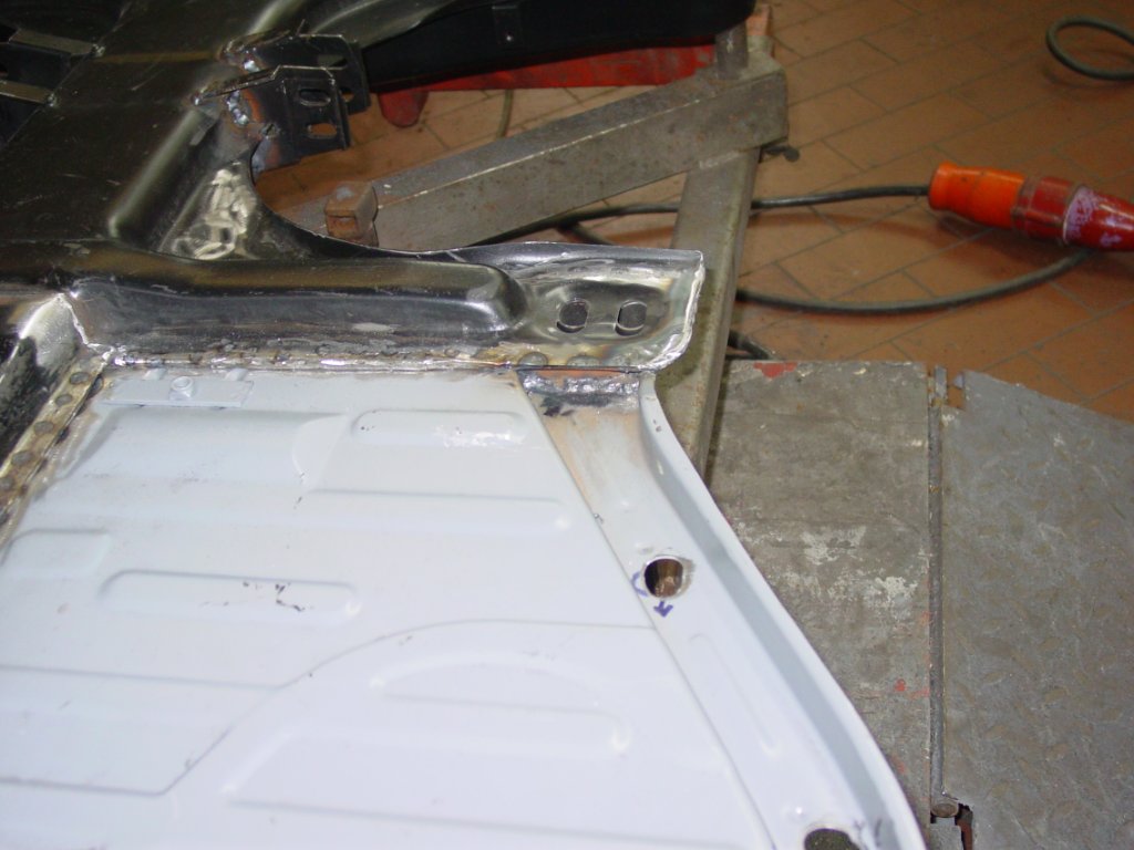

Kann mir bitte jemand Details zum Übergang des Rahmentunnelabdeckblechs zum Rahmenkopfboden zeigen?
Ich muss bei mir hier Bleche ersetzen und zuvor war es leider nicht mehr original.
Geht das weiße Blech über das schwarze?
Wie sieht das an den Ecken aus?
Danke und Grüße

Danke, beim letzten Link stößt man auf ein Foto, das die Stelle im Detail zeigt!
Der Tunnelboden geht demnach über den Überstand vom Rahmenkopfboden.
Grüße Markus
