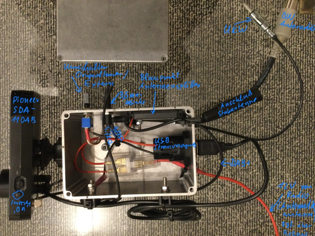

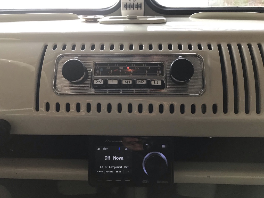

Hallo Michael,
ich habe das im Bus so gelöst:
Das Radio bleibt unverändert, Anschluss über DIN-Buchse, Original-Stabantenne über Weiche. Stromversorgung, Umschalter und Antennenweiche habe ich in ein Metallgehäuse eingebaut. Adapterkabel geht auch, gibt es zum Beispiel hier: https://www.koenigs-klassik-radios.de/ ... ter-regler
Falls das Braunschweig II nicht über diese Buchse verfügt, wird es aufwendiger.
Ein Bericht über Nachrüstlösungen findet sich hier: https://www.techstage.de/ratgeber/digi ... en/j8jx20b
Weil der Originaloptik erhalten bleibt und das Zusatzgerät jederzeit entfernt werden kann, gibt es bei dieser Lösung kein Problem mit H-Kennzeichen.
Ciao, Johannes
